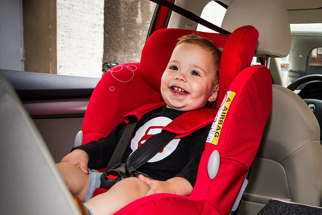

Sogenannte Reboard-Kindersitze sind in Deutschland kaum verbreitet. Wir fragen, ob sie sicherer sind und was die neue i-Size-Regelung bringt Sogenannte Reboard-Kindersitze sind in Deutschland kaum verbreitet. Wir fragen, ob sie sicherer sind und was die neue i-Size-Regelung bringt Quelle: MOTOR-TALK

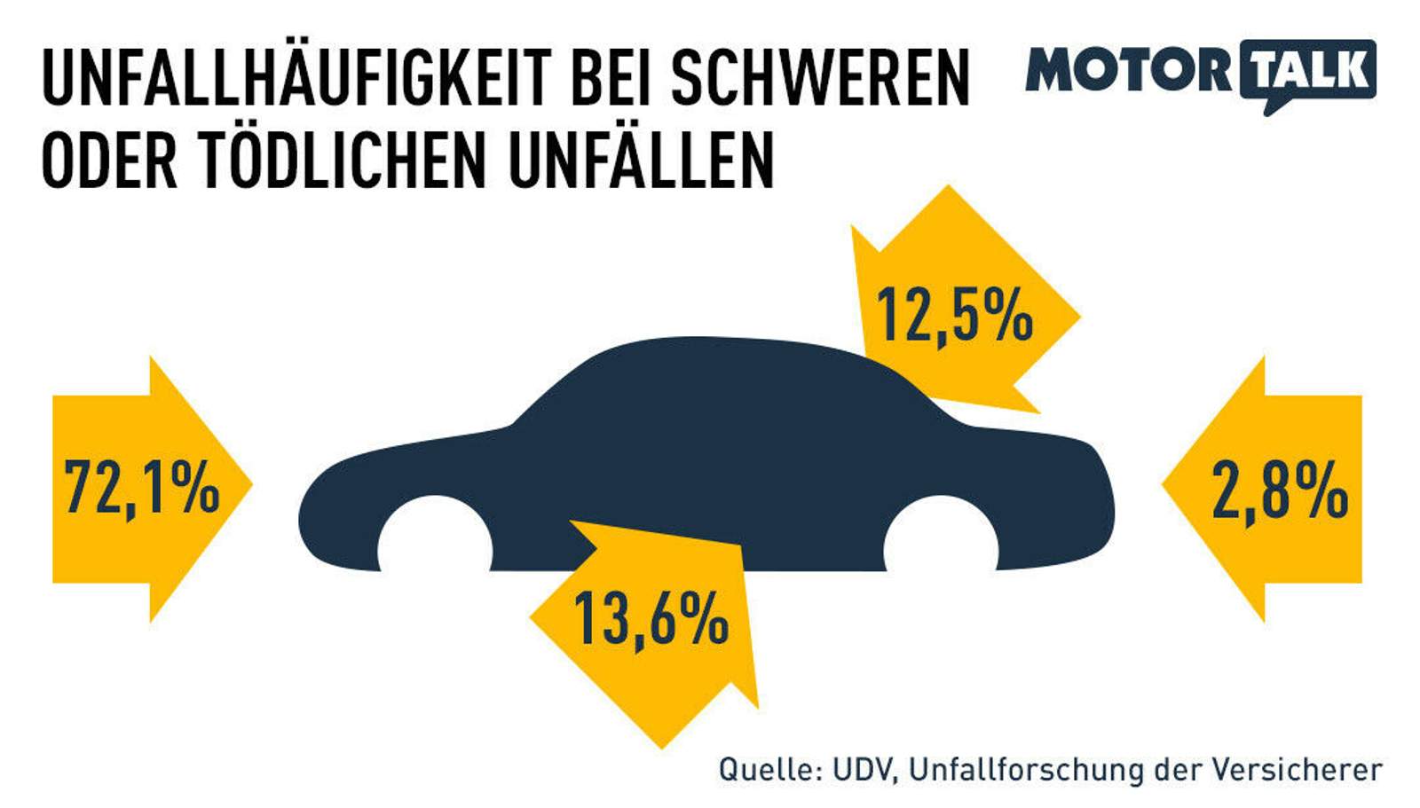

Der Grund ist einfach und logisch. Die mit Abstand meisten Unfälle (71 Prozent) passieren frontal. In einem solchen Fall wird der Körper des Kindes stark nach vorn beschleunigt, während das Fahrzeug maximal verzögert. Gurte oder ein Fangtisch fangen zwar den Körper des Kindes auf. Aber der bei kleinen Kindern noch überproportional große Kopf wird ungebremst vor und zurück geschleudert.

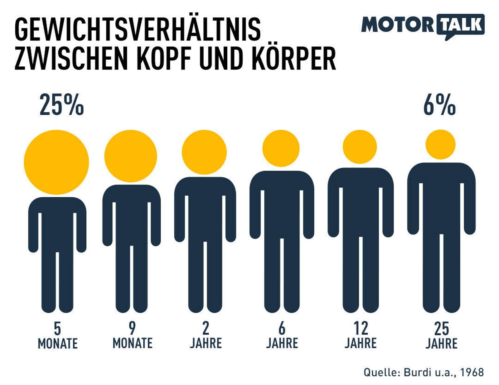

Der Kopf eines Kindes ist im Verhältnis zum Körper viel schwerer als bei einem Erwachsenen. Die Muskulatur des Nackens ist noch nicht sehr ausgeprägt Der Kopf eines Kindes ist im Verhältnis zum Körper viel schwerer als bei einem Erwachsenen. Die Muskulatur des Nackens ist noch nicht sehr ausgeprägt Quelle: UDV/MOTOR-TALK Was bei einem erwachsenen, trainierten Menschen meist nur zu einem Schleudertrauma führt, kann für ein Kind schlimme Folgen haben. Denn die Wirbelsäule und Nackenmuskulatur sind noch nicht voll entwickelt.

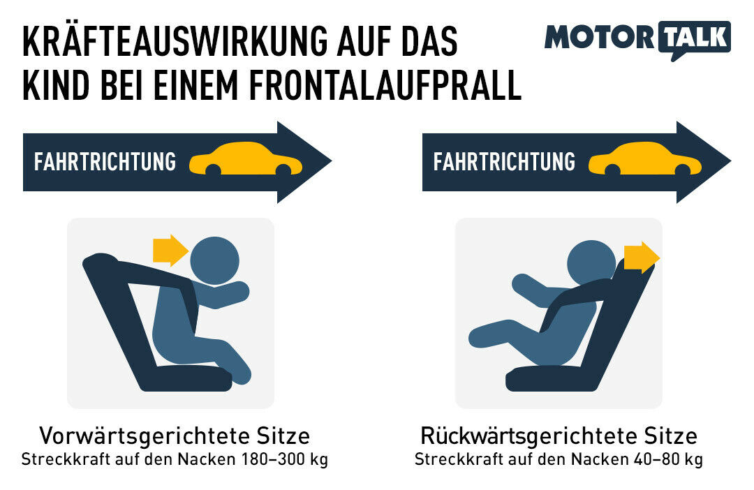

Bei einem Frontalcrash mit 50 km/h kann eine Streckkraft von 300 Kilogramm auf den Nacken des Kindes wirken. Bereits die Hälfte der Kraft kann zu Rückenmarksverletzungen, Querschnittslähmungen oder sogar zum Tod führen.
Die Lösung: Reboarder. Was ist das?
In einem sogenannten Reboard-Kindersitz wird der Körper bei einem Frontalaufprall in die Rückenlehne des Sitzes gepresst. Der Kopf wirbelt nicht umher, die einwirkenden Kräfte verteilen sich auf den Rücken des Kindes. Auf den Nacken wirkt eine Streckkraft von rund 60 Kilogramm.
Darum sind in Schweden rückwärtsgerichtete Kindersitze Standard. Und darum sterben in Schweden nahezu überhaupt keine Kleinkinder bei einem Autounfall. Die Forscher der schwedischen Versicherungsgesellschaft Folksam sind sich sicher: Ein Reboard-Kindersitz bietet eine bis zu 5 Mal höhere Sicherheit als die bei uns bekannten Fahrtrichtungskindersitze.

Laut Statistik sind Frontal-Unfälle am häufigsten Laut Statistik sind Frontal-Unfälle am häufigsten Quelle: UDV/MOTOR-TALK Problematisch könnte höchstens ein Heckunfall werden. Doch statistisch gesehen handelt es sich beim schweren Heckunfall um eine Seltenheit. Laut der Unfallforschung der Versicherer (UDV) betreffen nur ca. drei Prozent der schweren oder tödlichen Unfälle das Heck eines Wagens.

Wie wirken die bei einem Frontalcrash entstehenden Kräft auf den Kindernacken Wie wirken die bei einem Frontalcrash entstehenden Kräft auf den Kindernacken Quelle: UDV/MOTOR-TALK Neben der Unfallsicherheit (50% Gewichtung für Gesamturteil) bewertet der ADAC auch die Bedienung und Ergonomie (50% Gewichtung), Reinigung und Verarbeitung sowie den Schadstoffgehalt.
