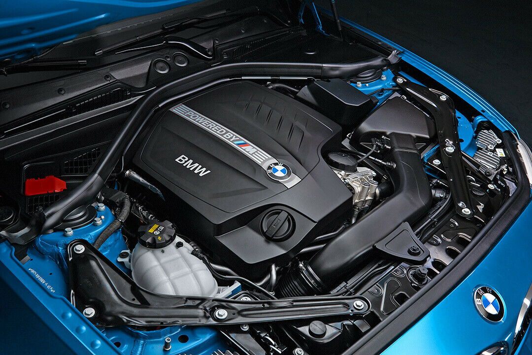

Unter der Haube des M2 steckt ebenfalls etwas M4. Kurbelwellen-Lagerschalen, Kolben und Zündkerzen des 3,0-Liter-Turbo-Sechszylinders stammen vom großen Bruder. Allerdings: Der Motor vom Typ N55 ist damit identisch mit dem des neuen X4 M40i – und das ist „nur“ ein M-Performance-Modell.
Der Grund, warum BMW sich für eine weitere Modifikation des alten N55 und gegen den neuen Baukastenmotor B58 (z. B. im 340i mit 326 PS) entscheidet, ist der gleiche wie bei den schwereren Achsen: Robustheit. „Wir kennen diesen Motor. Er ist robust und auch im Hochleistungsbereich erprobt. Immerhin war er die ursprüngliche Basis für den M3-Motor. Wir hätten den B58 modifizieren können. Aber auch das wäre eine Zeit- und Kostenfrage gewesen“, erläutert Isenberg.
