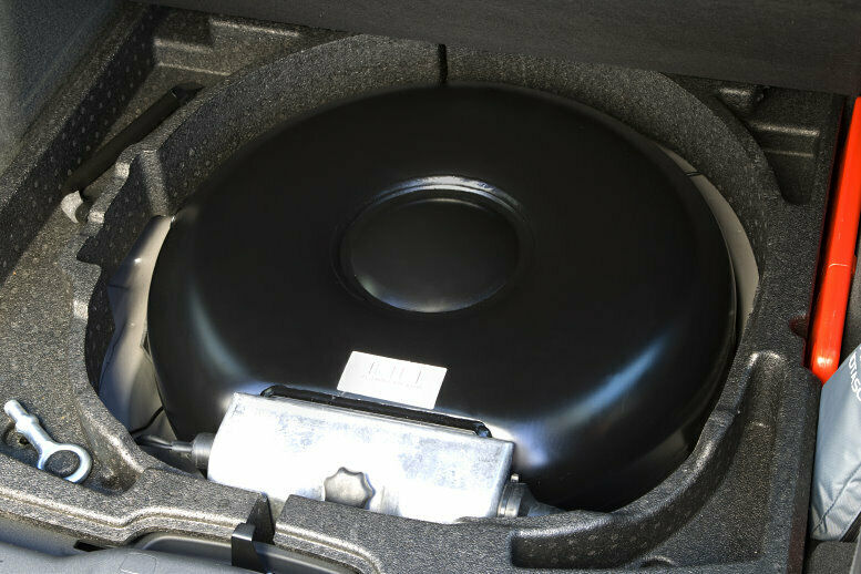

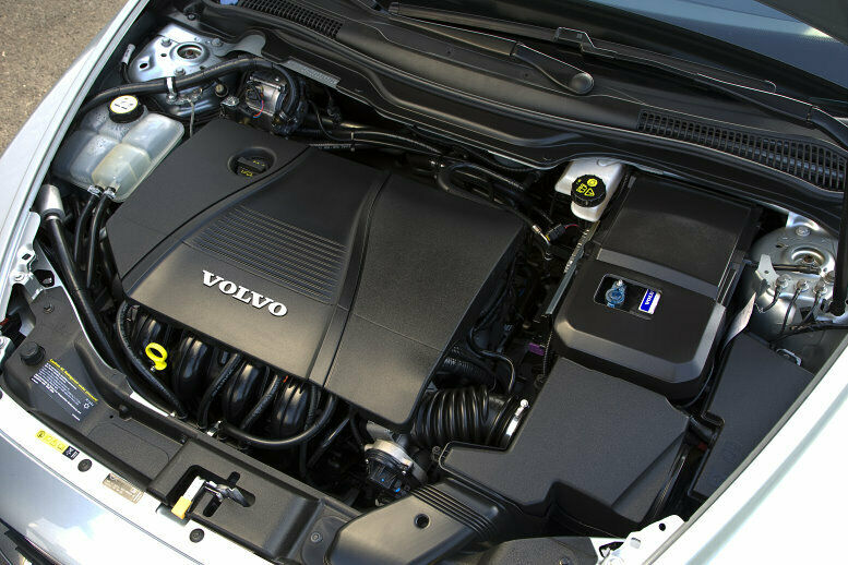

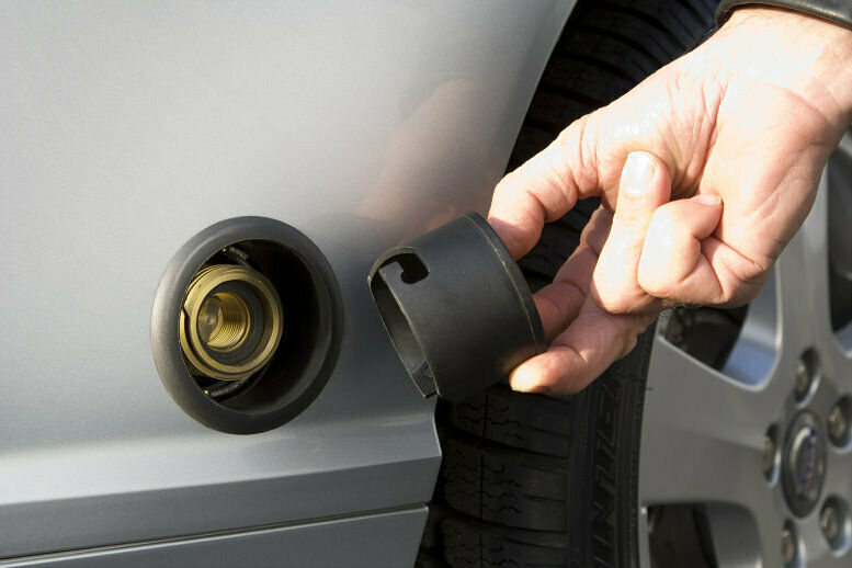

Neben einem separaten Gastank erhalten die Fahrzeuge bei der Umrüstung ein patentiertes, sequentielles Einspritzsystem. Der Einbau im authorisierten Volvo Händlerbetrieb dauert circa einen Tag, der zusätzliche Gastank wird dabei platzsparend in der Reserverad-Mulde untergebracht. Auf jegliche Bauteile der Gasanlage wird eine Garantie über zwei Jahre oder 100.000 Kilometer gegeben, der Preisrahmen für den Umbau bewegt sich je nach Modell zwischen 2.500,- und 2.900,- Euro (unverbindliche Preisempfehlung inkl. 19% MwSt.).
