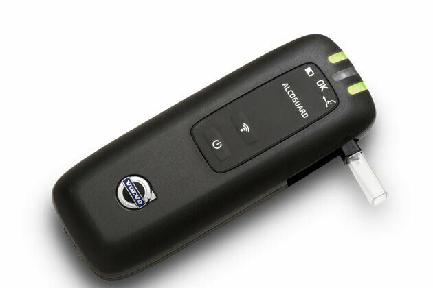

Beim Einsatz von Alcoguard muss der Fahrer eine Atemprobe abgeben, bevor sich das Fahrzeug starten lässt. Dabei bläst er in ein handliches, nach dem Fahrzeug-Entriegeln nötigenfalls vorgeheiztes Mobilgerät von der Größe einer Fernbedienung, das den Atem analysiert und die Werte per Funk an die Fahrzeugelektronik übermittelt (Reichweite zehn Meter). Liegt der Alkoholwert über einer programmierbaren Grenze zwischen 0,3 und 0,8 Promille, lässt sich das Fahrzeug nicht mehr starten. Eine Manipulation des Gerätes - beispielsweise durch externe Luftquellen - ist laut Volvo dank der hochentwickelten Sensorik ausgeschlossen. Das Mobilgerät kann auch außerhalb der Funkreichweite als Alkoholtester eingesetzt werden.

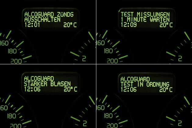

Das Ergebnis der Messung wird durch farbige LEDs im Handgerät angezeigt. Die Anzeige richtet sich nach dem festgelegten Wert. Dabei steht Grün für "Start freigegeben", Gelb für "Fahren nicht empfohlen, aber Start freigegeben" und Rot für "Start blockiert". Das Fahrzeugdisplay hilft bei der Anwendung und informiert beispielsweise über die Notwendigkeit einer zweiten Probe. Das Ergebnis der Analyse bleibt bis zu dreißig Minuten nach dem Abstellen des Motors im System gespeichert, damit der Fahrer nach einer kurzen Pause keinen neuen Test absolvieren muss.
