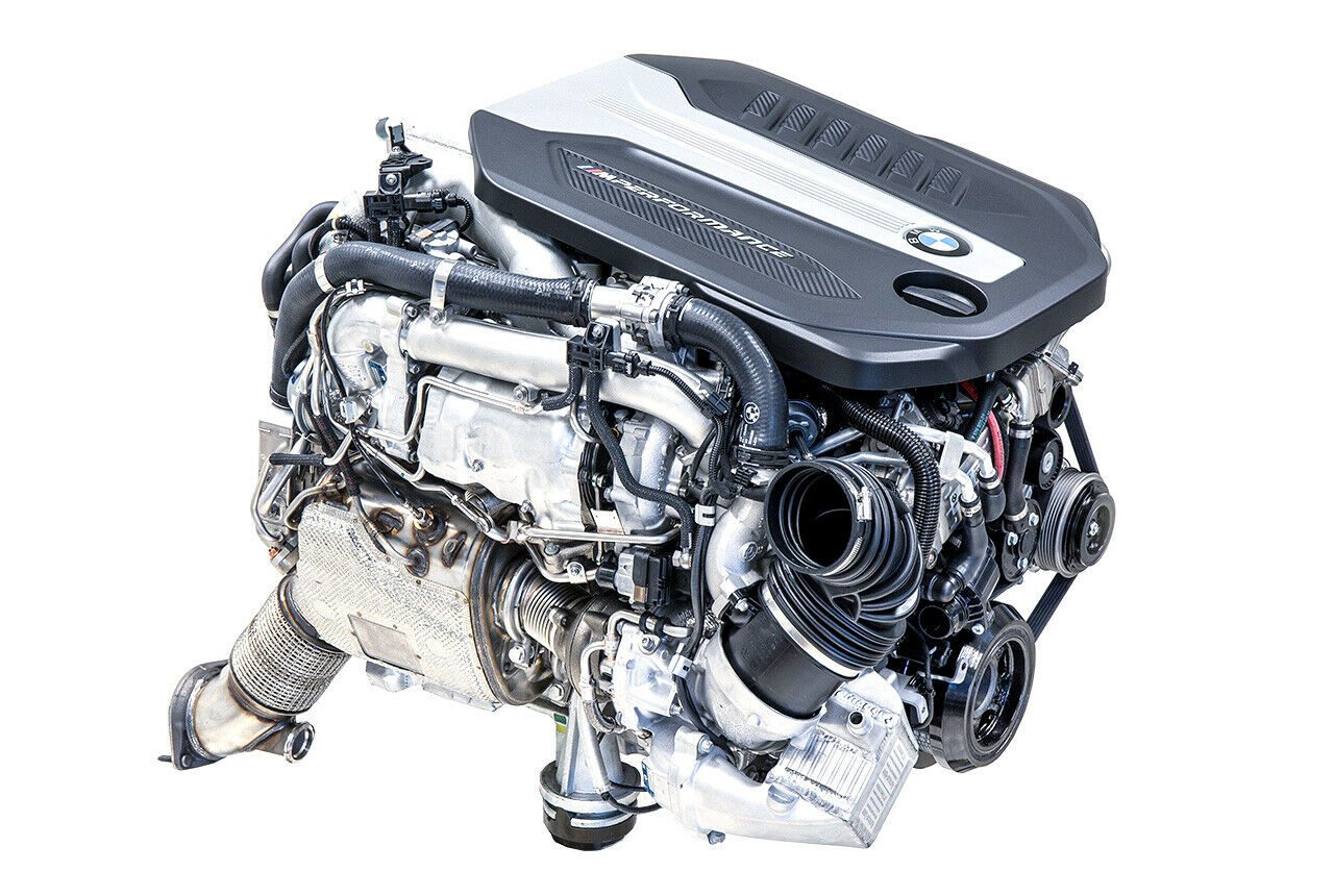

München – Klammheimlich hat BMW den neuen, großen Diesel vorgestellt. Am richtigen Ort, nämlich auf dem Wiener Motorensymposium. Ohne große Aufmerksamkeit und Pressebilder, in einem Vortrag von und für Spezialisten. Die Quintessenz versteht dennoch jeder: Der Selbstzünder im BMW 750d wird leiser, sparsamer und stärker. Und er bekommt einen vierten Turbolader.
BMW Quadturbo-Diesel im 750d

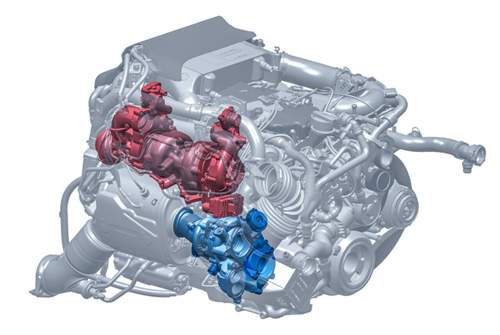

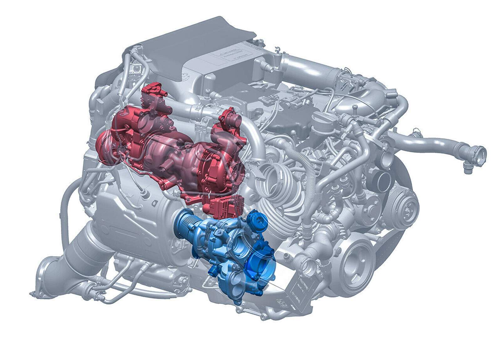

Vier Turbolader: Zwei Niederdruck-Lader (blau), zwei Hochdruck-Lader (rot) Vier Turbolader: Zwei Niederdruck-Lader (blau), zwei Hochdruck-Lader (rot) Quelle: BMW Einen V8-Diesel hat BMW längst nicht mehr im Angebot. In 750d, M550d, X5 und X6 M50d arbeitet aktuell ein Reihensechszylinder mit drei Turboladern, 381 PS und 740 Newtonmeter Drehmoment. Der Motor mit der Bauform „M57“ wird nun vom neuen „B57“ abgelöst. Intern galt als Ziel, einen „V8-Fighter“ zu bauen. Konkret: Der neue Top-Diesel tritt gegen den 4,0-Liter V8 TDI des Audi SQ7 an.

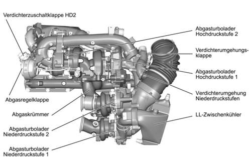

Gerüchte zu diesem Motor gab es bereits im vergangenen Jahr. BMW-Entwicklungsvorstand Klaus Fröhlich sagte uns damals mit einem Schmunzeln: „Ich bin froh, wenn der weniger als sechs Turbos hat.“ Jetzt steht fest: BMW installiert eine doppelte Register-Aufladung am neuen Top-Diesel. Bei niedrigen Drehzahlen arbeiten nacheinander zwei Niederdruck-Lader. Ab etwa 2.600 Umdrehungen steigen die beiden Hochdruck-Lader ein.
Piezo-Düsen spritzen den Kraftstoff mit einem Druck von mehr als 2.500 bar in die Brennräume. Das Ladeluft-System wurde verfeinert, der Aluminium-Motorblock auf einen Arbeitsdruck von 210 bar ausgelegt. Die Leistung steigt nur marginal: Im BMW 750d leistet der Quadturbo-Diesel 400 PS und 760 Newtonmeter Drehmoment – 19 PS und 20 Newtonmeter mehr als der Vorgänger mit drei Turboladern.
Die Turbolader des BMW 750d im Detail Die Turbolader des BMW 750d im Detail Quelle: BMW Die Verbesserung von Luftführung und Ladeluftkühlung steigert die Leistung um je 2 kW. Hinzu kommen 5 kW durch den höheren Spitzendruck im Motor und 4 kW durch die höheren Einspritzdruck. Der verbesserte Wirkungsgrad der Aufladung bringt ein weiteres kW. Das Gewicht des Motors soll nicht steigen.
