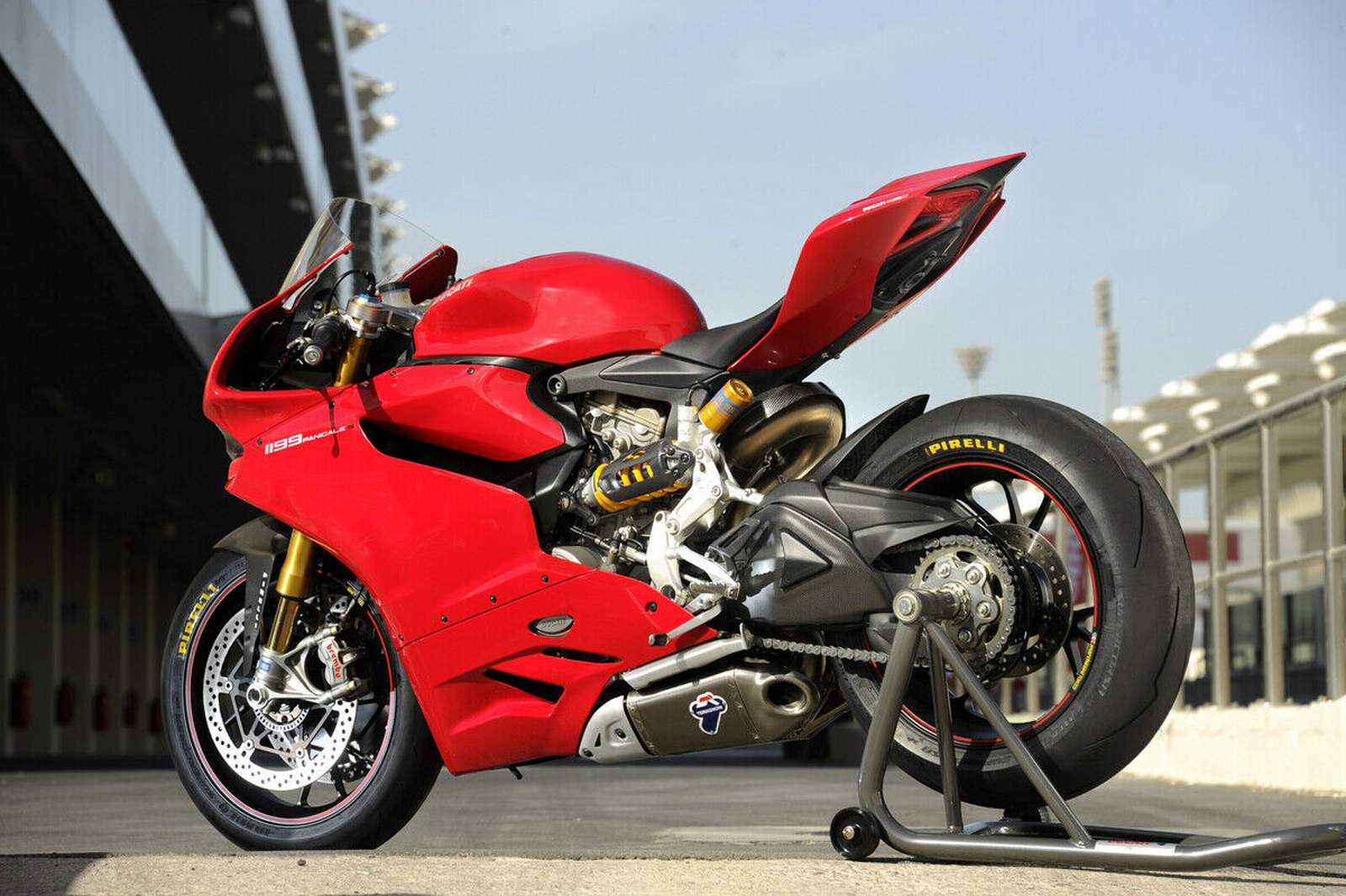

Das neue Ducati-Superbike ist das teu­erste, ehr­gei­zigste und radi­kalste Pro­jekt der Fir­men­ge­schichte. Das in sehr begrenzte Texte zu pas­sen heißt, prak­tisch alle Details fal­len las­sen. Des­halb hier ein aus­führ­li­ches Test­pro­to­koll des Bike of the Year 2012.
Die Pani­gale ist außer den oben genann­ten Aspek­ten noch das merk­wür­digste und inter­es­san­teste Motor­rad des Jah­res, und weil das so ist, hat sich mein Da-Sein auf die­ser Prä­sen­ta­tion für mich genauso wie für Ducati ziem­lich gelohnt, denn ich schreibe für vier Kun­den über diese Maschine und habe heute schon zwei Dead­lines hin­ter und eine direkt vor mir. Die abge­ge­be­nen Texte haben einen unvor­her­ge­se­he­nen Aspekt gezeigt, denn ich wurde (mehr­fach!) gefragt: “Samma, fin­dest du das Motor­rad eigent­lich scheiße?” Um Got­tes Wil­len! Nein. Ich habe Lie­bes– und Has­s­as­pekte erklärt und ganz offen­bar gab es ein Pro­blem mit too much data. Es gibt im fixen Rah­men eines schö­nen Print-Artikels kei­nen Raum, auf Details ein­zu­ge­hen, also prio­ri­siert der Schrei­ber. Ein nich­ti­ges Detail kann sub­jek­tiv rie­sig wer­den, wenn man es erklä­ren muss. Aber hier, online, möchte ich zwei Dinge tun, die ich Kun­den nicht ver­kau­fen kann: Ers­tens möchte ich eine umfang­rei­che Liste von Din­gen als Liste durch­ge­hen, die mir auf­ge­fal­len sind, und zwei­tens möchte ich das tun, solange es eben dau­ert. Viel­leicht kann ich dem Motor­rad damit ein biss­chen gerech­ter werden.

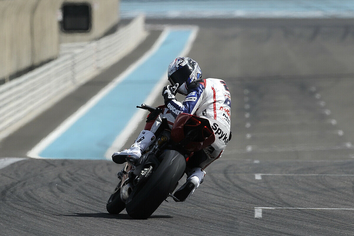

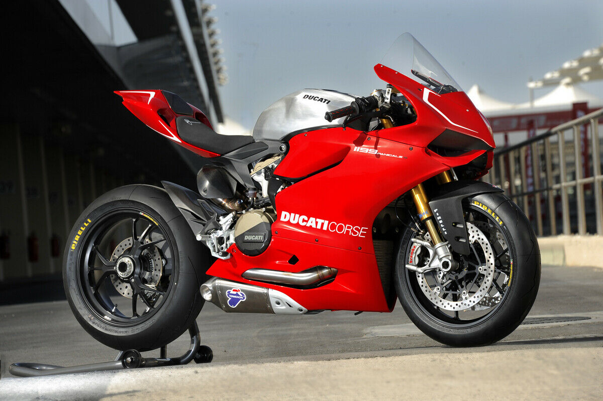

Chas­sis
Hier musste etwas pas­sie­ren. Der Stahl­git­ter­rohr­rah­men über dem lie­gen­den L-Motor war für ein RSV4-Handling nicht zu bie­gen. Es gab nur die Wahl zwi­schen wie­der eine sta­bile Bank nach tra­di­tio­nel­lem Mus­ter zu bauen oder etwas gänz­lich Neues anzu­fan­gen. Sie hät­ten einen enge­ren Zylin­der­win­kel bauen kön­nen wie KTM oder Apri­lia. Statt­des­sen haben sie alles weg­ge­schmis­sen, wofür Ducati mal stand und ein kna­cki­ges Chas­sis um den ver­stärk­ten Motor gebaut: Hilfs­rah­men vorne mit Air­box drin, Heck­rah­men an den hin­te­ren Zylin­der­kopf geschraubt, Schwinge im gemein­sa­men Gehäuse von Motor und Getriebe gela­gert. Das fährt so anders als jede Ducati vor­her, wie es sich anhört:
  • Der Kraft­auf­wand zum Umle­gen ist mini­mal. Das liegt am Gewicht, das liegt an den für einen bes­se­ren Hebel anders ange­schell­ten Len­ker­stum­meln, das liegt aber vor allem an einer neuen Geo­me­trie, die vor­her nicht mög­lich gewe­sen wäre.
  • Die Ergo­no­mie ist genial gut gewor­den. Es ist wie auf einer RSV4, nur in schma­ler, leich­ter, bes­ser. Man sitzt oben­drauf mit viel kür­ze­rem Abstand zwi­schen Arsch und Hän­den als bei der 1198, und kei­ner zeigte nach einem Fahr­tag Ermü­dungs­er­schei­nun­gen. Es ist erstaun­lich. Es passt selbst oder vor allem für Große, die dann nur komisch aus­se­hen auf dem kom­pak­ten Motorrad.
  • Das Fahr­werk ver­zeiht mehr. Die sehr ver­win­dungs­stei­fen Git­ter­rohr­mo­delle hat­ten so Momente, in denen sie bös wer­den konnten.
  • Der Motor als tra­gen­des Ele­ment kriegt bei Stür­zen die Kräfte ab, die sonst der Rah­men abge­fan­gen hätte.
  • Das Vor­der­rad fühlt sich für mich selt­sam an. Es sind einige, auch die bes­ten Fah­rer, übers Vor­der­rad gerutscht, einer ist gestürzt. Es könnte am Überen­thu­si­as­mus lie­gen, mit der man die Pani­gale in die Ecken wirft, weil man es kann, es könnte ein ima­gi­nä­res Pro­blem sein, ich weiß es nicht. Es könnte auch an der Balance zwi­schen 200er hin­ten und 120er vorne lie­gen. Im direk­ten Ver­gleich ver­schwin­det das Pro­blem sofort, wenn man von den Super­cor­sas auf Renn­rei­fen umsteigt. So eine Kri­tik kann man halt nir­gends schrei­ben, weil alle außer mir Fern­se­hen gucken und es mit Rossi in Ver­bin­dung brin­gen, habe ich mir sagen las­sen. Des­halb zitiere ich zur Beru­hi­gung Troy Bay­liss: “Macht euch mal keine Sor­gen über die Pro­bleme der MotoGP. Das ist das beste Motor­rad, das ich auf der Bremse und am Kur­ven­ein­gang je gefah­ren bin. Es ist in der Brems­zone super­sta­bil und lenkt dann viel bes­ser ein als die 1198. Du kannst allein auf der Bremse schon Zeit gut­ma­chen.” Troy fuhr auf dem Panigale-Rennmotorrad bei sei­nem drit­ten Test 0,7 Sekun­den schnel­ler als auf dem 1198-Superbike.

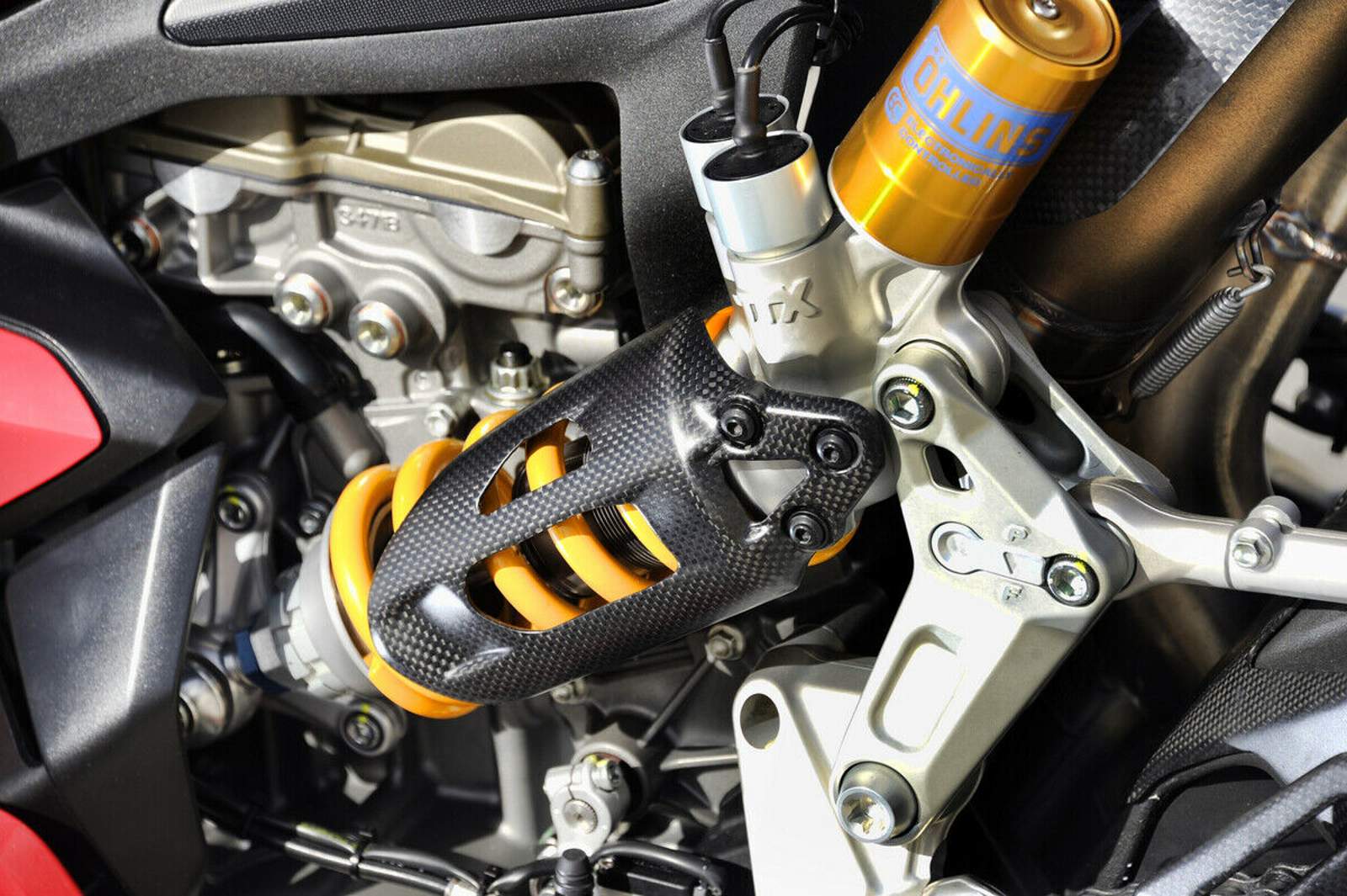

  • Die auto­ma­ti­sche Dämp­fer­ein­stel­lung wird wie bei der Mul­tis­trada jeder haben wol­len, wes­we­gen Ducati jeden dafür am Geld­beu­tel blu­ten lässt.
  • Über die Dämp­fungs­qua­li­tä­ten des Fahr­werks der S kann man wenig sagen, weil die Test­stre­cke in Abu Dhabi keine ein­zige Boden­welle hat. Die Geo­me­trie funk­tio­niert jeden­falls grandios.
  • Es ist zugäng­li­cher gewor­den, Ducati zu fah­ren. Die Pani­gale macht es dem Fah­rer, selbst dem Schlecht­fah­rer wie die BMW S 1000 RR tat­säch­lich ein­fach, mit ihr zu ver­schmel­zen und dann als erwei­tert wahr­ge­nom­me­ner Kör­per die Stre­cke zu umrunden.
  • Die Cart­ridge–Gabel hat Gleit­rohre aus Alu. Echt jetzt.
  • Wie bei der KTM RC8 R kann man außer Feder­ba­sis auch das Niveau und die Umlen­kung ein­stel­len. Kon­kret kann man von einer pro­gres­si­ven Betä­ti­gung für den Stra­ßen­be­trieb zu einer linea­ren für den Renn­stre­cken­be­trieb wech­seln. Wer sich gut aus­kennt, wird das super finden.

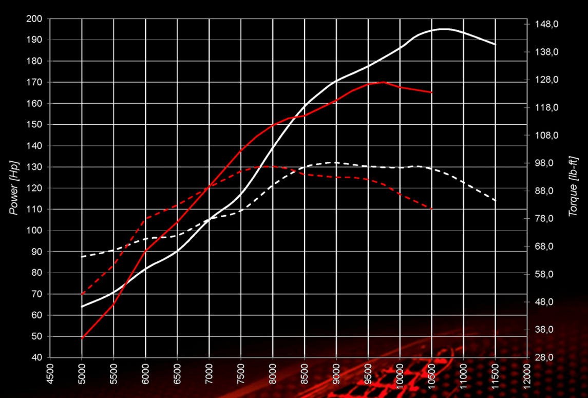

Die­ser Motor ist der mit gro­ßem Abstand extremste Zwei­zy­lin­der am Markt. Er hat ein Ver­hält­nis von Boh­rung zu Hub von 1,85. Seine Kol­ben sind grö­ßer als Bier­de­ckel und fla­cher als Fri­ka­del­len. Es ist unglaub­lich, dass das über­haupt funk­tio­niert, und es funk­tio­niert wie das Chas­sis anders als bei jeder vor­he­ri­gen Ducati. Es fühlt sich gar nicht mehr an wie ein Zwei­zy­lin­der, es erin­nert eher etwas an den V4 der Des­mo­se­dici oder, wer den nicht kennt (*angeb*): an den V4 der Apri­lia RSV4.
  • Die extreme Kurz­hubig­keit des “Superquadro”-Motors merkt man ihm an. Im mitt­le­ren Teil des Leis­tungs­bands hat er zehn bis zwan­zig PS weni­ger als die 1198 (siehe Leis­tungs­kurve, die 1198 ist rot), danach baut er ein bru­ta­les Dreh­mo­ment­pla­teau auf, an das man sich erst­mal gewöh­nen muss. Ich fand es tri­cky, das gewünschte Dreh­mo­ment am Hin­ter­rad vom Gas­griff aus ein­zu­stel­len. Auf jeden Fall will, ja: muss die­ser Motor dre­hen. Schalt­fau­les Ver­las­sen auf Zwei­zy­lin­der­druck in der Mitte führt zum sehr unge­wohn­ten Ver­hun­gern aus dem Eck heraus.

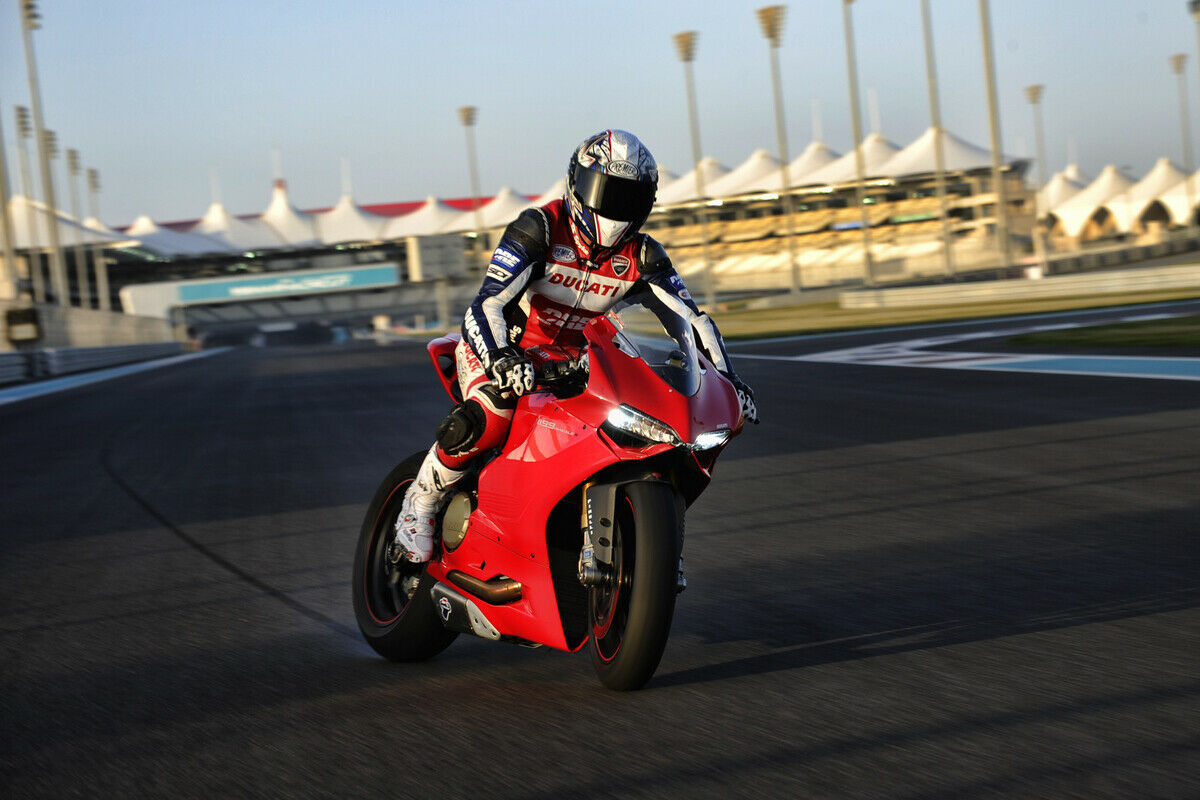

Fahr­zit und Einschätzung
Es ist mir egal, was alle und Cle­mens schrei­ben. Ich will ein­fach Pani­gale fahren.
Das ange­sichts des Elektronik-Fests Erstaun­li­che an der Pani­gale war, dass sie immer bes­ser wurde, je mehr wir die Elek­tro­nik zurück­ge­fah­ren oder gar abge­schal­tet haben. Das liegt daran, dass sie unter ihrer schlag­zei­len­ma­chen­den Elek­tro­nik eben ein genia­les mecha­ni­sches Meis­ter­werk ist. Wie bei der Mul­tis­trada will man vom gan­zen Spiel­zeug haupt­säch­lich Eines: die elek­tro­ni­sche Fahr­werks­ein­stel­lung DES. Wie bei der Mul­tis­trada will man jedoch vor allem das Motor­rad haben. Und wie bei der Street­figh­ter bestel­len die Kun­den schon unbe­se­hen vor. Es ist im Prin­zip egal, was wir alle schrei­ben. Es ist selbst mir egal, was ich sel­ber schreibe, ich will sie so oder so haben.
Meine Ein­schät­zung für die Renn­stre­cken­ra­ser ist, dass die Pani­gale im Geschlän­gel selbst die RSV4 hin­ter sich lässt, weil sie geo­me­trisch ver­gleich­bar wen­dig, aber viel leich­ter ist. Auf den Gera­den wird jedoch selbst die BMW oder Kawas Zeh­ner nicht rele­vant weg­zie­hen kön­nen, und des­halb schätze ich die Pani­gale auf dem­sel­ben Fah­rer schnel­ler ein als alle drei genannten.
Am schöns­ten finde ich aber, dass sie ein ehr­li­ches Motor­rad ist. Sie sieht aus wie eben aus dem Welt­raum gelan­det. Sie ist das auch. Sie sieht wie ein Erleb­nis aus. Sie ist eines. Sie sieht aus, als wollte man sie haben. Man will sie. Man will sie mit der Stärke eines Triebes.
