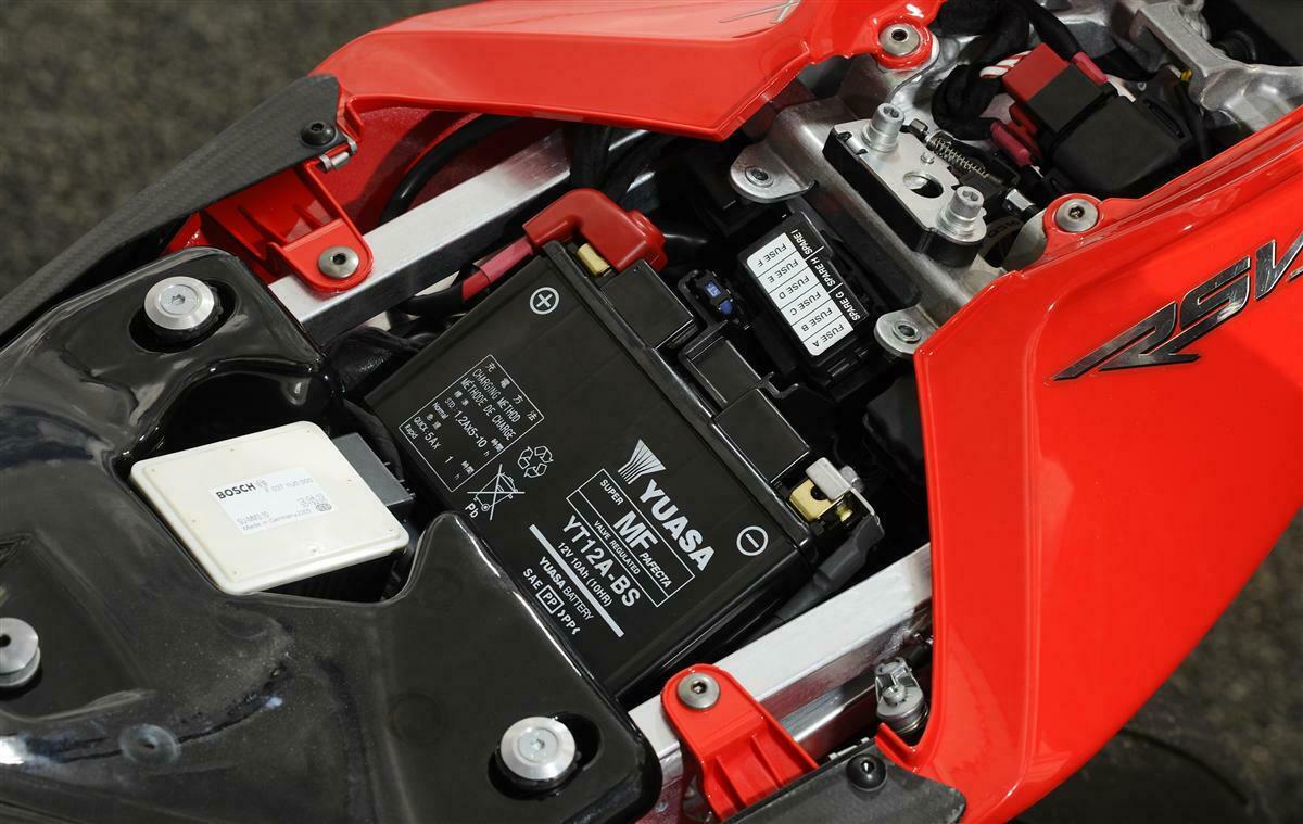

Wie bei der BMW S 1000 RR misst ein Bosch-Sensorcluster die Winkelgeschwindigkeit über zwei orthogonal angeordnete Schwingungsgyrometer plus die Längsbeschleunigung (der Querbeschleunigungssensor im Cluster wird aktuell nicht verwendet). Aus diesen Daten errechnet die Motorbox die Schräglage gegen den Horizont, überhöhte Kurven oder Hanging-Off werden also vernachlässigt hierbei. Wer in diesem Absatz übrigens bis jetzt kein Wort verstanden hat, soll mir bitte schreiben, vielleicht poste ich dann ganz viele erklärende Absätze über Gyrometer, die außer Thorsten Durbahn kein Mensch versteht, wie ich das zum Beispiel in MO 2–2010 getan habe.
Zusätzlich wertet die Traktionskontrolle die Raddrehzahlen aus, die es über diese induktiven Lochkränze ermittelt, die auch bei ABS eingesetzt werden. Typische Gradienten in der Differenz stehen dann für beginnenden Schlupf am Hinterrad. Die Motorbox macht dann die elektronisch gesteuerte Drosselklappe etwas bei, um das Drehmoment des Motors zu reduzieren. Für sehr schnelle Reaktionen ändert sie auch die Zündwinkel, in mehr als 95 Prozent der Fälle reicht jedoch die Steuerung über die Drosselklappen — wie es ein menschlicher Fahrer bei Schlupf eben auch ausregelt. Das macht diese Traktionskontrolle sehr weich, unauffällig im Fahren. Da hustet selbst bei gröbst grobmotorischen Fehlern niemals etwas, wie das bei früheren Systemen noch der Fall war. Beim in tiefer Schräglage Gas aufreißen kommt einfach kaum Leistung.
Richtet man das Motorrad bei konstanter Gasgriffstellung aus dem Regelbereich auf, gibt es sehr schnell sehr viel mehr Schub, weil der (gemäß unserm Kamm’schen Kreis) so schnell wieder da ist. Es lehrt einen die erstaunliche Menge an verfügbarer Kurvenausgangstraktion. Die mittleren Settings sind recht narrensicher für trockenen Belag, die oberen geben vielleicht Vertrauen, wenns regnet. Will man einen anderen Reifen als den originalen 200er Pirelli 3ZC fahren, kann man das System auf den veränderten Abrollumfang einlernen.
Besonderheit der Bedienung: Aprilia sieht einen Bereich vor, in dem das System bereits regelt, aber mehr erlaubt. Öffnet der Fahrer dort weiter die Drosselklappen (oder erhöht die Schräglage) interpretiert die RSV4 das als Wunsch, den Schlupf etwas zu erhöhen — bis zu einer Maximalgrenze. Die Eingriffsstärke ist am linken Lenkstummel in acht Stufen während der Fahrt einstellbar.
