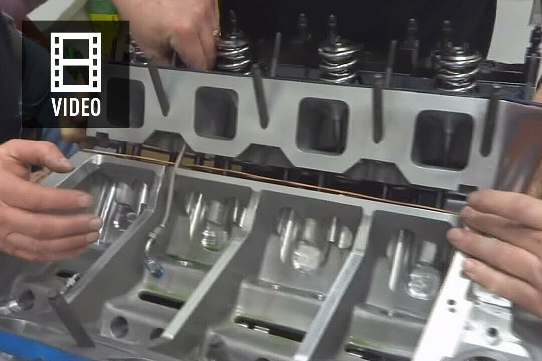

Über Sinn und Nutzen diskutiert man in dieser Leistungsklasse nicht. Sehr wohl aber über Arbeit, Komponenten und Haltbarkeit. Zwei Jahre lang sei er mit so viel Power gefahren. Genug für das Material: Im Februar 2015 baute er den Hemi-Block neu auf. Der Youtube-Kanal „Tinman 2 Kustoms“ hat die Arbeiten mit einer Videokamera begleitet und einen Leitfaden veröffentlicht.
Professor Mopar und seine Schrauber-Freunde zeigen, wie viel Wissen in ihrem Motor steckt. Beim Zerlegen des alten Blocks haben sie Abdrücke in den Kolben entdeckt. Sie hätten die Ausdehnung falsch berechnet, die Kolben hatten Kontakt zu den Zylinderköpfen. Im neuen Motor soll es hier keine Probleme geben.
23 Minuten lang zeigt dieses Video viele Details und Tricks zum Aufbau des Achtzylinders. Rollenstößel von Ford kompensieren zu viel Nockenhub. Nachgerüstete Ölleitungen sichern eine gute Schmierung in den Zylinderköpfen. Die Köpfe stammen aus dem Zubehör und halten angeblich bis zu 8.000 PS aus. Das Team verstärkt sie trotzdem mit zusätzlichen Schweißnähten. Alle Kipphebel bekommen mehr Öl als nötig. Den Kompressor heben zwei Schrauber gemeinsam auf den Block.
Das Ergebnis läuft unruhig bei 2.000 Touren und erfüllt wohl keine gültige Abgasnorm. Trotzdem zeigt das Video eindrucksvoll, wie viel Potenzial in dem V8 steckt.
