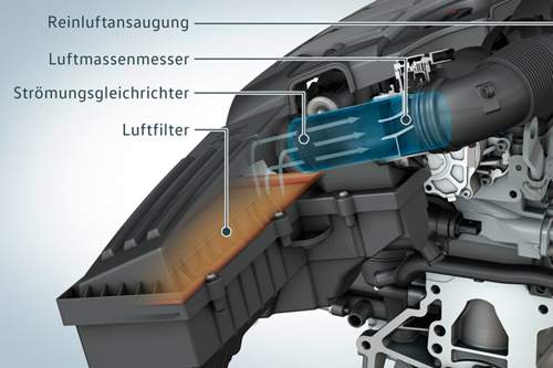

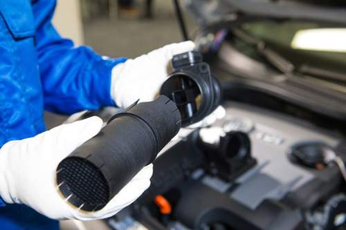

Beim kleineren Turbodiesel muss VW ein Bauteil nachrüsten. Viele Medien berichteten, dass es um einen neuen Sensor im Luftfilterkasten geht. Tatsächlich rüstet VW einen sogenannten Strömungsgleichrichter nach – ein kleines Gitter kommt in den Ansaugtrakt des Motors. Ohne diese Maßnahme würde die Luft auf dem Weg durch den Luftfilter verwirbeln und der Luftmassenmesser ungenaue Daten liefern. Das Gitter verbessere die Luftführung, der Sensor misst genauer, der Motor verbrennt sauberer.
Die Autos lassen sich innerhalb einer Stunde umrüsten. Die Mechaniker bauen Luftmassenmesser und die Oberseite des Luftfilterkastens aus, stecken ein neues Verbindungsrohr mit Strömungsgleichrichter ein und schrauben alles wieder zusammen. Hinzu kommt ein Software-Update. Eine solche technische Lösung sei zu Zeiten der Entwicklung des EA 189 nicht möglich gewesen.
