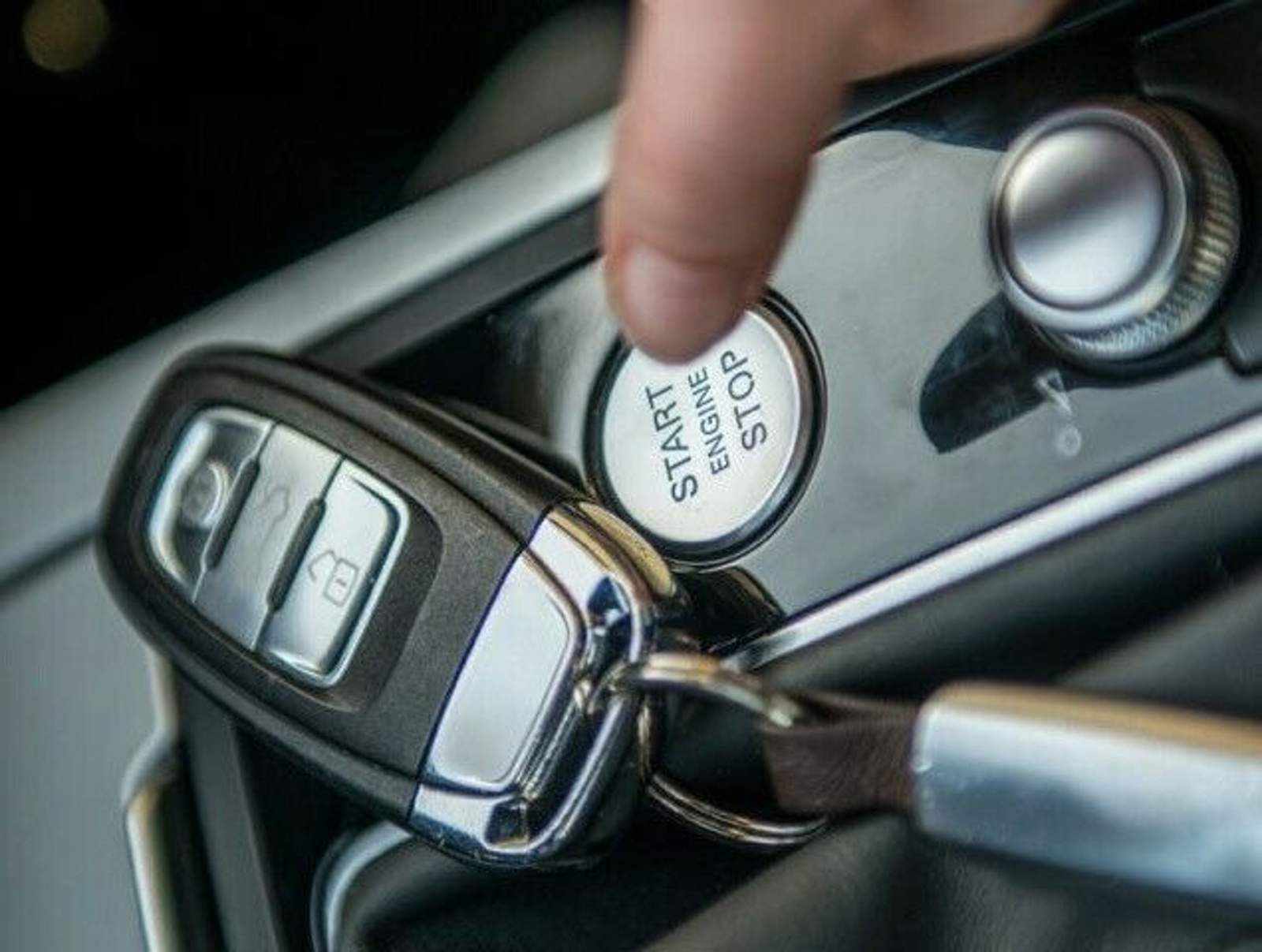

Diebe nutzen das schlüssellose Startsystem aus: Ein Verstärker verlängert das Signal und täuscht die Fahrzeugelektronik (Beispielbild) Diebe nutzen das schlüssellose Startsystem aus: Ein Verstärker verlängert das Signal und täuscht die Fahrzeugelektronik (Beispielbild) Quelle: dpa / picture alliance
