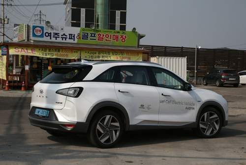

Der Hyundai Nexo ist 4,67 Meter lang. Im Unterboden befinden sich drei Carbontanks, die sechs Kilo Wasserstoff fassen. Theoretisch genug für 600 Kilometer Der Hyundai Nexo ist 4,67 Meter lang. Im Unterboden befinden sich drei Carbontanks, die sechs Kilo Wasserstoff fassen. Theoretisch genug für 600 Kilometer Seine Form macht den Nexo noch nicht zum Offroader. Der Mittelklassewagen ist ausschließlich als Fronttriebler erhältlich. Doch SUV kommen aktuell eben gut an. Optisch wird der 4,67 lange Nexo bestenfalls durch die LED-Leiste im Bug und den eigenwilligen Kaskadengrill aus der Fülle an Hochbeinern im Straßenbild herausstechen.
Die E-Maschine leistet 163 PS (120 KW), schafft 179 km/h. Aus den gut sechs Kilogramm Wasserstoff in den drei Carbontanks im Unterboden generiert die Brennstoffzelle im Normzyklus Strom für knapp 600 Kilometer. Wer mit einem konventionellen Akku-Auto auf ähnliche Reichweiten kommen will, muss schon einen Tesla mit potenter Batterie wählen. Und Geduld beim Ladevorgang mitbringen. Der Wasserstoff-Tank des Nexo lässt sich dagegen in maximal fünf Minuten wieder befüllen.
