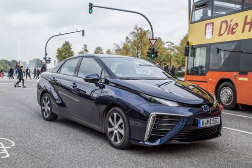

Der Toyota Mirai in der Hamburger Hafencity Der Toyota Mirai in der Hamburger Hafencity Quelle: MOTOR-TALK
Berlin – Es ist verdammt mühsam, über das Adjektiv schön zu diskutieren. Das Wort schrullig bietet dafür wenig Raum – und beschreibt ganz wunderbar den neuen Toyota Mirai. Ein Auto, wie es nur Japaner entwerfen können, verspielt, unstrukturiert, abgefahren und auffällig. Vor allem Letzteres ist ganz wichtig. Denn der Mirai ist Vorreiter einer Technologie, über die schon viele Hersteller gesprochen haben, in die viele investiert haben, aber die außer Hyundai und Toyota noch keiner in Serie auf den Markt gebracht hat: der Brennstoffzellen-Antrieb.
