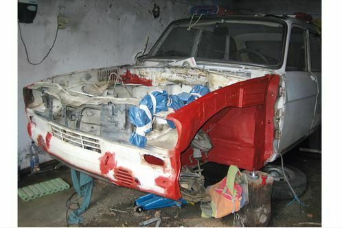

Holger übernahm den Renault 16 und stellte ihn erst einmal für zwei Jahre weg, bis er das Grundkapital für eine Restaurierung angespart hatte - auch wenn er sehr viel selbst beziehungsweise mit Hilfe von Freunden machen wollte. Im Jahr 2006 fiel dann der Startschuss. In seiner Tropfsteinhöhle, wie Holger seine Garage nennt, begann er das Auto zu zerlegen. Dabei zeigte es sich, dass doch das eine oder andere Blech geschweißt werden musste. Hier konnte er mit der Hilfe von Daniel Montoja rechnen, und so brachte er den Wagen per Hänger von Siegen nach Paderborn. Montoja ersetzte Teile des Innenschwellers, die kompletten Außenschweller und fertigte von Hand einige Bleche für weitere poröse Partien wie im Bereich der Scheinwerfertöpfe.

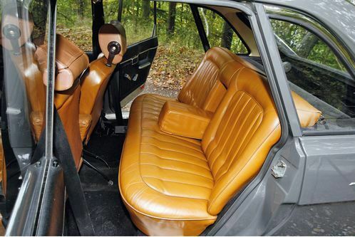

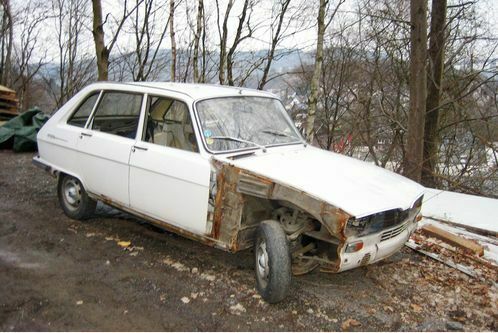

Und wieder war es der Zufall, der Holger zu zwei neuen Kotflügeln verhalf. "Ich wollte schon immer auf R16-Ledersesseln sitzen", schwärmt er und machte sich seinerzeit auf die Suche. Er wurde fündig - ein günstiges Angebot, zu dem auch der ganze Renault 16 gehörte, in dem die Sitze montiert waren. Da der Verkäufer sich weigerte, die Sitze separat zu verkaufen, willigte Holger ein und fuhr hin. Er stand vor einer unvollendeten Restaurierung, darum brachte ihm dieser Kauf nicht nur die Sitze ein, sondern auch zwei neue Kotflügel: "Der Rest des Autos liegt bei mir im Keller, die Rohkarosse musste ich wegwerfen."

Nach Abschluss der Schweißarbeiten kam der Renault 16 wieder nach Siegen, wo Holger die restlichen Teile wie etwa die Scheiben demontierte. Dann bereitete er die Karosse für den Weg zum Lackierer vor. Den Unterboden schliff er weitestgehend blank und gönnte ihm eine rostschützende dreilagige Schutzschicht, die auf einem Tipp eines Bekannten basierte. Dabei handelt es sich um Spezialprodukte, die zum Schutz von Unterböden an im Dauerbetrieb befindlichen Omnibussen verwendet werden.

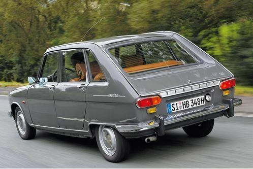

Das Lackieren der Karosserie überließ er einem Fachmann. Da er schon einen weißen R16 besitzt, entschied sich Holger für einen dem Baujahr gerechten Ton namens gris 660: "Ich finde den Urtyp mit dieser erzkonservativen Farbe superklasse." Diese Meinung teilt nicht jeder, zumindest nicht sein Nachbar, der beim Blick in die Garage feststellte: "Oh, der Wagen ist ja schon grundiert." Ein solcher Kommentar baut auf, speziell, wenn man in den vergangenen Monaten jede Minute seiner Freizeit für die Restaurierung des Renault 16 geopfert hat. Längst bemühte sich Holger um die Aufarbeitung der Technik, wobei ihm seine Ausbildung zum Industriemechaniker und sein Maschinenbaustudium von Nutzen waren.

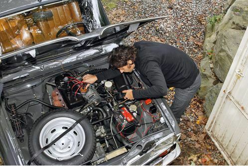

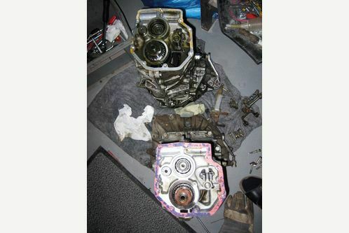

Das Fahrwerk des Renault 16 einschließlich der Bremsanlage hat er komplett erneuert. Die Stoßdämpfer, jede Buchse, jedes Gummi, alles hat der Restaurierer ersetzt - bis auf den Bremskraftverstärker. Doch ein Neuteil liegt bereits parat. Da der originale Motor nicht mehr verwendbar war, hatte er sich ein intaktes Gebrauchtaggregat besorgt. Holger überarbeitete den Motor optisch und erneuerte dessen Peripherie. Das Getriebe des Renault 16 wurde geöffnet, neu abgedichtet und das Pilotlager erneuert. Eine Komplettrevision des Räderwerks war aber nicht erforderlich.

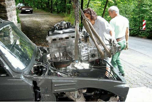

Beim Einbau der Motor/Getriebe-Einheit half ein guter Bekannter, der einen Lastwagen mit Ladekran besitzt. Dieser war schon zuvor im Einsatz gewesen - eine nervenaufreibende Geschichte. Holger wartete damals gespannt auf das Eintreffen seines fertig lackierten Renault 16, bis dann die Nachricht eintraf, das Auto sei bei der Überführung vom Hänger gerutscht.
