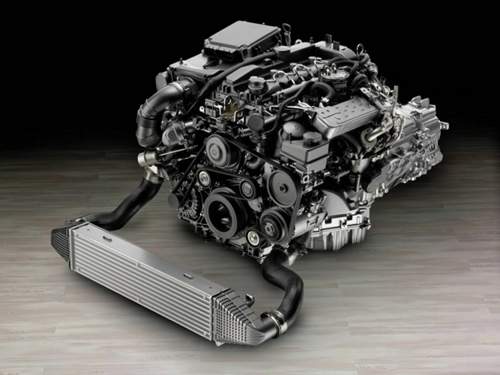

Mercedes OM651 Vierzylinder-Dieselmotor Mercedes OM651 Vierzylinder-Dieselmotor Quelle: Mercedes-Benz
Daimler bietet den Dieselmotor der Baureihe OM651 derzeit in Leistungsstufen zwischen 95 PS und 204 PS an. Der aktuelle Rückruf reiht sich in eine lange Pannenserie ein: Mercedes setzte den Motor 2008 erstmals ein.
Damals galt der Common-Rail-Vierzylinder intern als Wunderwaffe: Sparsam, kräftig, vielseitig. Diese Stärken beweist der Vierzylinder-Diesel seitdem auch im Alltag.
