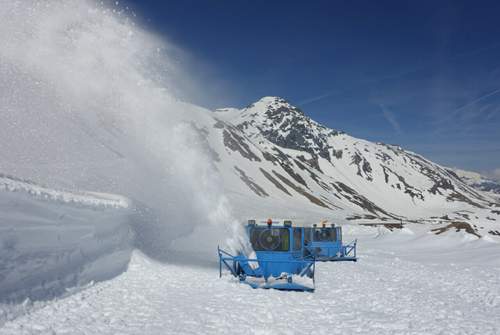

Drei Dieseltriebwerke treiben den "Eisbändiger" an Drei Dieseltriebwerke treiben den "Eisbändiger" an Quelle: SP-X/Ulf Böhringer Derzeit ist unklar, wann alle Streckenabschnitte der 1935 eröffneten Panoramastraße uneingeschränkt befahren werden können. Aber die „Eisbändiger“, „Jörgen“ und „Ander“ arbeiten daran. Die jeweils drei Dieseltriebwerke der Schneefräsen laufen unter Volllast, Stunden und Tage.
Es ist etwa 10:30 Uhr am 26. April, als Peter Embacher, Chef der Schneeräumung an der Großglockner Hochalpenstraße, in fast 2.500 Metern Höhe das Kommando zum Stoppen der insgesamt neun Motoren gibt: Bis auf einen Meter Abstand sind zwei der stählernen Ungetüme aufeinander zugefahren und haben dabei tonnenweise Schnee zur Seite geschleudert. 17 Tage haben die Räumteams gebraucht, um die Großglockner Hochalpenstraße bis hinauf zum Hochtor-Tunnel in 2.504 Metern Höhe vom vielen Schnee dieses Winters zu befreien und wieder befahrbar zu machen.

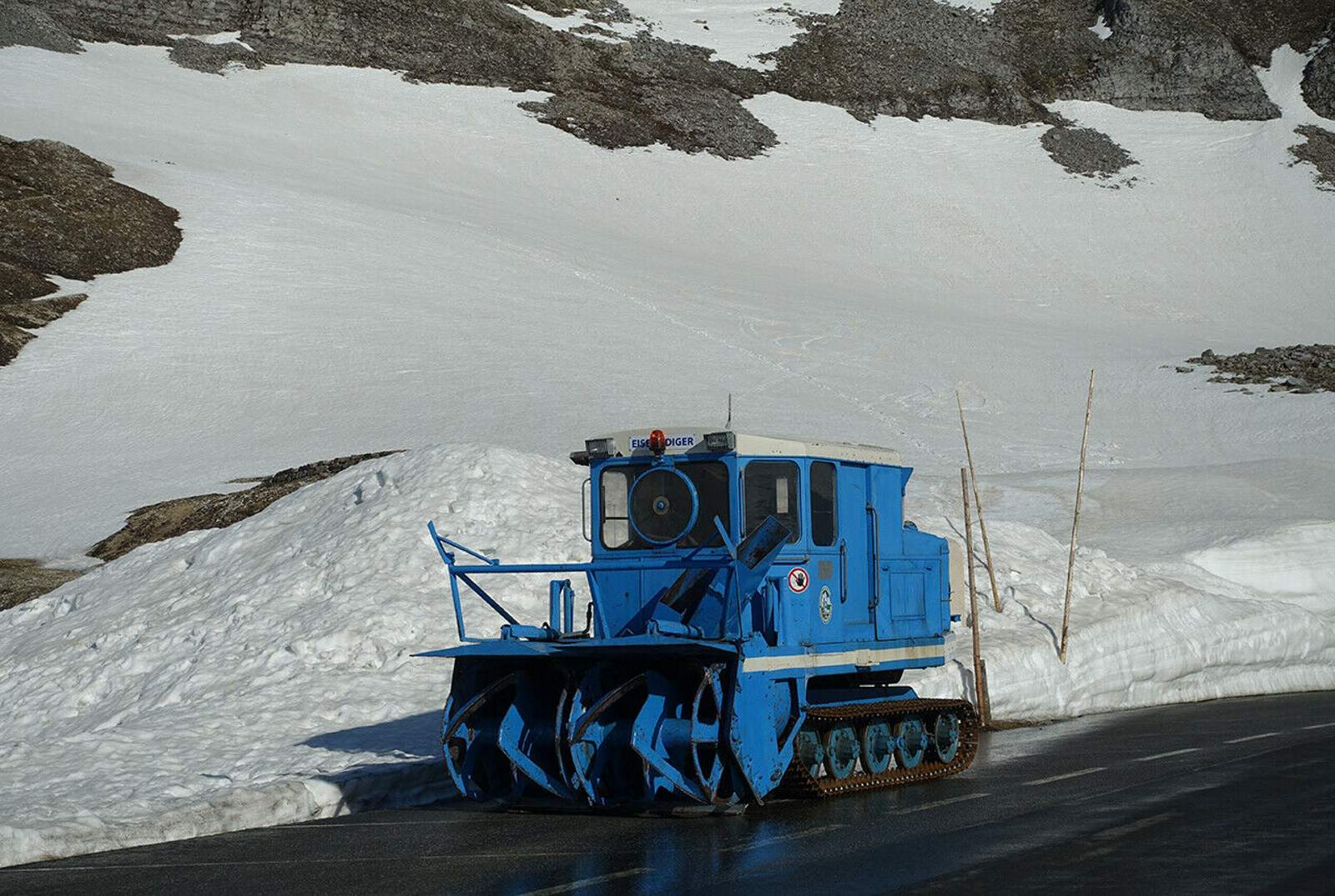

Die vier noch im Einsatz befindlichen Rotationsschneefräsen sind eine Spezialentwicklung für die Großglockner Hochalpenstraße. Ersonnen hat das System Franz Wallack. Drei unabhängig voneinander arbeitende 125-PS-Motoren stecken in jeder Maschine. Zwei treiben die beiden Schneeschleudern an, einer sorgt für den Vortrieb. Die 15 Tonnen schweren Rotationsfräsen wurden 1953 bei Voest Alpine in Linz gebaut. Seither laufen sie weitgehend problemlos, erfordern aber angesichts ihres Alters einen hohen Wartungsaufwand.
700.000 Kubikmeter Schnee haben die Fahrzeuge dieses Jahr aus dem Weg geschafft 700.000 Kubikmeter Schnee haben die Fahrzeuge dieses Jahr aus dem Weg geschafft Quelle: SP-X/Ulf Böhringer Bis zu 40 Meter weit wird der Schnee ausgeworfen; je nach Geländebeschaffenheit zur Berg- oder Talseite. „An die 700.000 Kubikmeter Schnee haben wir auch heuer wieder von den Straßen und Parkplätzen entfernt“, bilanziert Embacher. Auf einen Güterzug geladen, müsste dieser etwa 250 Kilometer lang sein.
Die blauen Ungetüme parken derzeit an verschiedenen Stellen der Hochgebirgs-Panoramastraße, um nach neuen Schneefällen ohne lange Anfahrt vor Ort zu sein. „Es ist keineswegs unüblich, dass unsere Oldies Ende Mai oder Anfang Juni nochmal raus müssen“, sagt Embacher. Die vier blau lackierten Rotationsschneefräsen sind das Rückgrat der Schneeräumung im Frühjahr. Sie sind 65 Jahre alt, haben aber noch eine lange Zukunft vor sich. „Sie sind weiterhin in höchstem Maße funktional wie zur Zeit ihrer Inbetriebnahme im Jahr 1953“, sagt Embacher.

Ein Grund für die Effizienz der Rotationsschneefräsen ist ihre ausgezeichnete Konstruktion. Sie sind leicht zu bedienen und sehr manövrierfähig. Diplomingenieur Wallack, der die Maschinen entwickelt hat, schnitt sie exakt auf die Anforderungen entlang der Panoramastraße zu. Er hatte die Straße geplant und ihren Bau während der Jahre 1930 bis 1935 geleitet.
Zu den Details, die er für die Schneefräsen entwickelte, gehören beispielsweise die kreisförmigen, rotierenden Scheiben an der Front des Führerstandes. Sie garantieren stets freie Durchsicht. Die Steigfähigkeit beträgt 60 Prozent. Trotz Kettenantriebs beschädigen die Fräsen den Asphalt der Straße kaum und erreichen bei Überstellungsfahrten durchschnittliche Fahrgeschwindigkeiten von bis zu 11 km/h.
