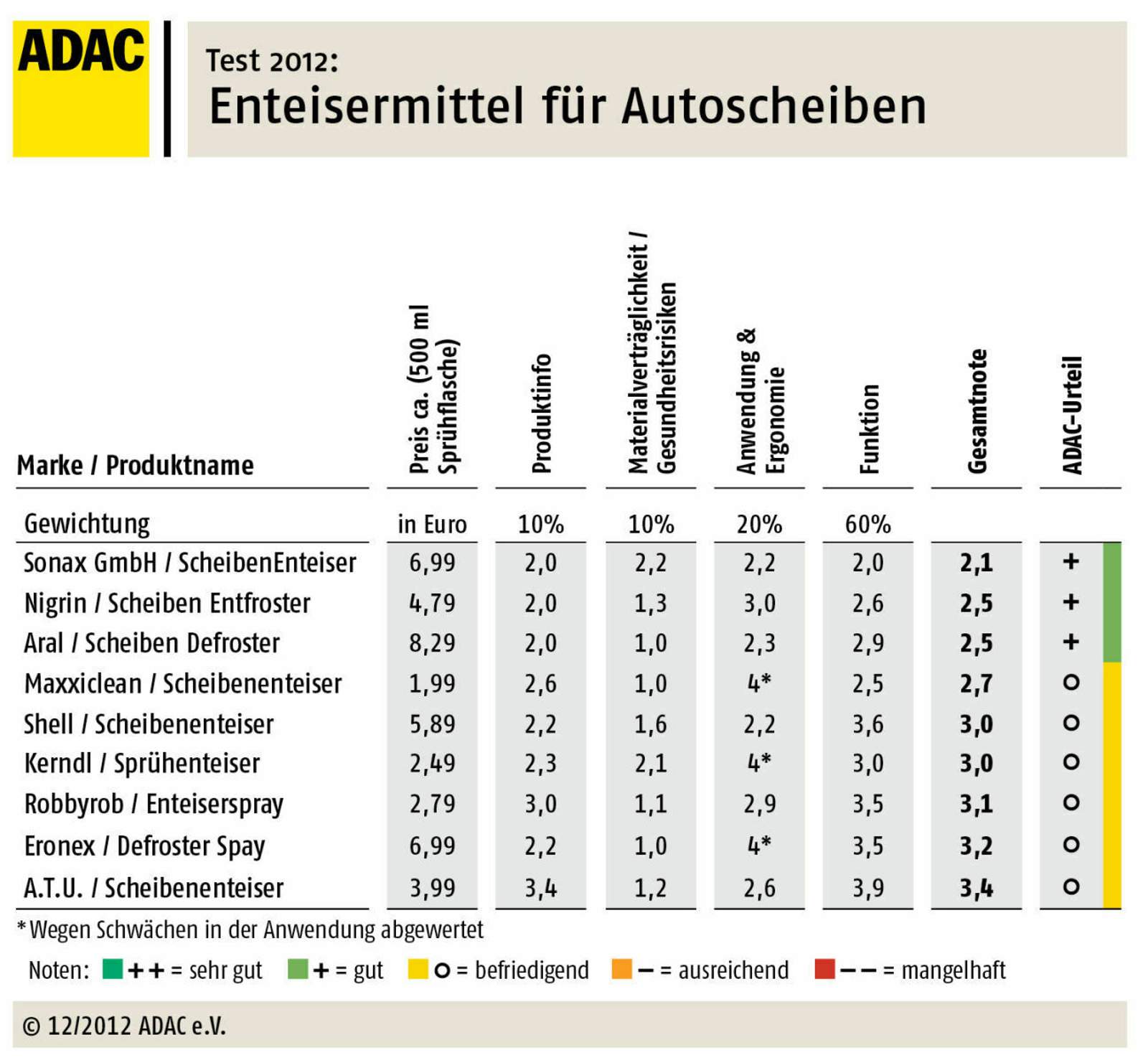

Enteisungsmittel aus der Flasche helfen beim Kratzen: Der ADAC hat neun Autoscheiben-Reiniger getestet. Alle haben bestanden, aber drei besonders gut.
Enteisermittel im ADAC-Test: Der Club empfiehlt alle neun Produkte. Enteisermittel im ADAC-Test: Der Club empfiehlt alle neun Produkte. Quelle: ADAC
München – Straßenparker ohne Standheizung kennen die winterliche Routine: Das Eis muss von den Scheiben, am besten schnell. Scheibenenteiser vereinfachen das Kratzen, sparen Zeit und Mühe. Der ADAC hat neun Produkte getestet.
Tägliche Routine im Winter: Ohne Standheizung und Garage hilft nur Sprühen und Kratzen. Tägliche Routine im Winter: Ohne Standheizung und Garage hilft nur Sprühen und Kratzen. Quelle: SP-X
Drei Mal „gut“, sechs Mal „befriedigend“
Die drei besten Sprays zum Enteisen stammen von Sonax, Nigrin und Aral. Diese drei bewertet der ADAC-Test mit „gut“. Dabei überrascht, das ausgerechnet der „Scheiben-Defroster“ von Aral teurer als die Konkurrenten ist. Trotz des guten Ergebnisses neigt er zur Schlierenbildung.
Alle anderen Enteiser bekamen die Note „befriedigend“. Abgewertet wurden die Sprays von Maxxiclean, Kerndl und Eronex wegen Mängeln in der Handhabung. Immerhin: Keines der geprüften Produkte verwendet Inhaltsstoffe, die bei unmittelbarer Anwendung gesundheitsschädlich wirken.
