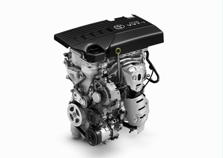

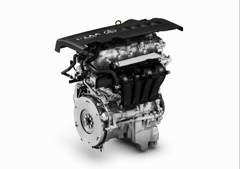

Neuer 1,33-Liter Dual VVT-i Benzinmotor im Toyota Auris
Eine ganze Palette neuer Toyota Optimal Drive Motoren wird in den kommenden Monaten in der Auris Baureihe eingeführt. Den Auftakt macht ein 1,33-Liter Dual VVT-i Benzinmotor mit fortschrittlicher Start-Stopp-Technologie. Er wird am 25. April 2009 auf dem deutschen Markt eingeführt. Der Vierzylinder-Motor verfügt über die intelligente variable Ventilsteuerung Dual VVT-i, entwickelt eine Leistung von 74 kW/101 PS und besitzt eine ausgezeichnete Laufkultur. Im Vergleich zum bisher eingesetzten 1,4-Liter Benzinmotor führen die zahlreichen Toyota Optimal Drive Innovationen zu einem um 17 Prozent geringeren Verbrauch.
Gegenüber dem bisherigen Triebwerk ist der neue Motor 54 mm kürzer, 127 mm schmaler und bemerkenswerte 13 Kilogramm leichter. Damit ist der neue 1,33-Liter Vierzylinder-Motor genauso kompakt wie ein 1,0-Liter-Dreizylinder. Die Konstruktion aus kleiner Bohrung und langem Hub führte zu einem schmalen Motorblock und hat ein ausgezeichnetes Leistungsgewicht zur Folge.
Zugunsten eines schnellen und effizienten Verbrennungsprozesses wurden komplett neue Kolben entwickelt. Dank geringerer Reibungsfläche konnten Reibungsverluste verringert und die Effizienz gesteigert werden. Zudem wurde das Gewicht der Kolben um 36 Prozent auf 180 Gramm verringert. Um sie zu bewegen, ist nun weniger Energie erforderlich. Für eine besondere magere Verbrennung wurde außerdem eine Öldüse integriert.
Die Drehmomentkurve des neuen Motors ist perfekt auf die Anforderungen im automobilen Alltag ausgelegt. Akribische Ingenieursarbeit machte eindrucksvolle Drehmomentwerte von 100 Nm pro Liter Hubraum möglich. Das Maximum von 132 Nm steht bei rund 3.800/min bereit.
Auch ein neues Lademanagement trägt zur Effizienz des Antriebs bei. Strom für das Bordnetz wird vorwiegend im Schubbetrieb oder beim Bremsen erzeugt, um die durch den Generator verursachte Belastung des Motors zu verringern. Mit Hilfe von Computersimulationen glätteten die Ingenieure den Ansaugkanal des Motors und alle Oberflächen; sie rundeten Winkel und scharfe Kanten ab, um Turbulenzen im Ansaugtrakt zu reduzieren. Dank einer Zylinderkopfabdeckung und eines Saugrohrs aus Kunstharz konnte das Gewicht erheblich gesenkt werden. Zudem ist das hochsteife Kurbelwellengehäuse aus Aluminium mit dem Transaxle-Gehäuse verbunden, was die Gesamtsteifigkeit des Antriebsstrangs stärkt sowie Geräusche und Vibrationen reduziert. Weitere Merkmale des Vierzylinders sind ein neues Nockenwellenprofil, ein wartungsfreier hydraulischer Ventilspiel-Ausgleich sowie die verringerte Reibung im Ventiltrieb.
Beim neuen Sechsgang-Getriebe hat Toyota die Größe um elf Prozent und die Zahl der Komponenten um 15 Prozent gesenkt. Die Drehmomentkapazität des Getriebes wurde erhöht, das Schaltgefühl optimiert und die Reibung verringert. Das im polnischen Toyota Motorenwerk gefertigte Doppelwellen-Getriebe besitzt ein neuartiges Zahnradprofil für höchste Stabilität und ein geringes Niveau von Geräuschen, Vibrationen und Rauheit. Durch die Verwendung einer hohlen Ausgangswelle wurde Gewicht gespart, während Ölverlust durch den Einsatz von Öltrennern minimiert wird.
