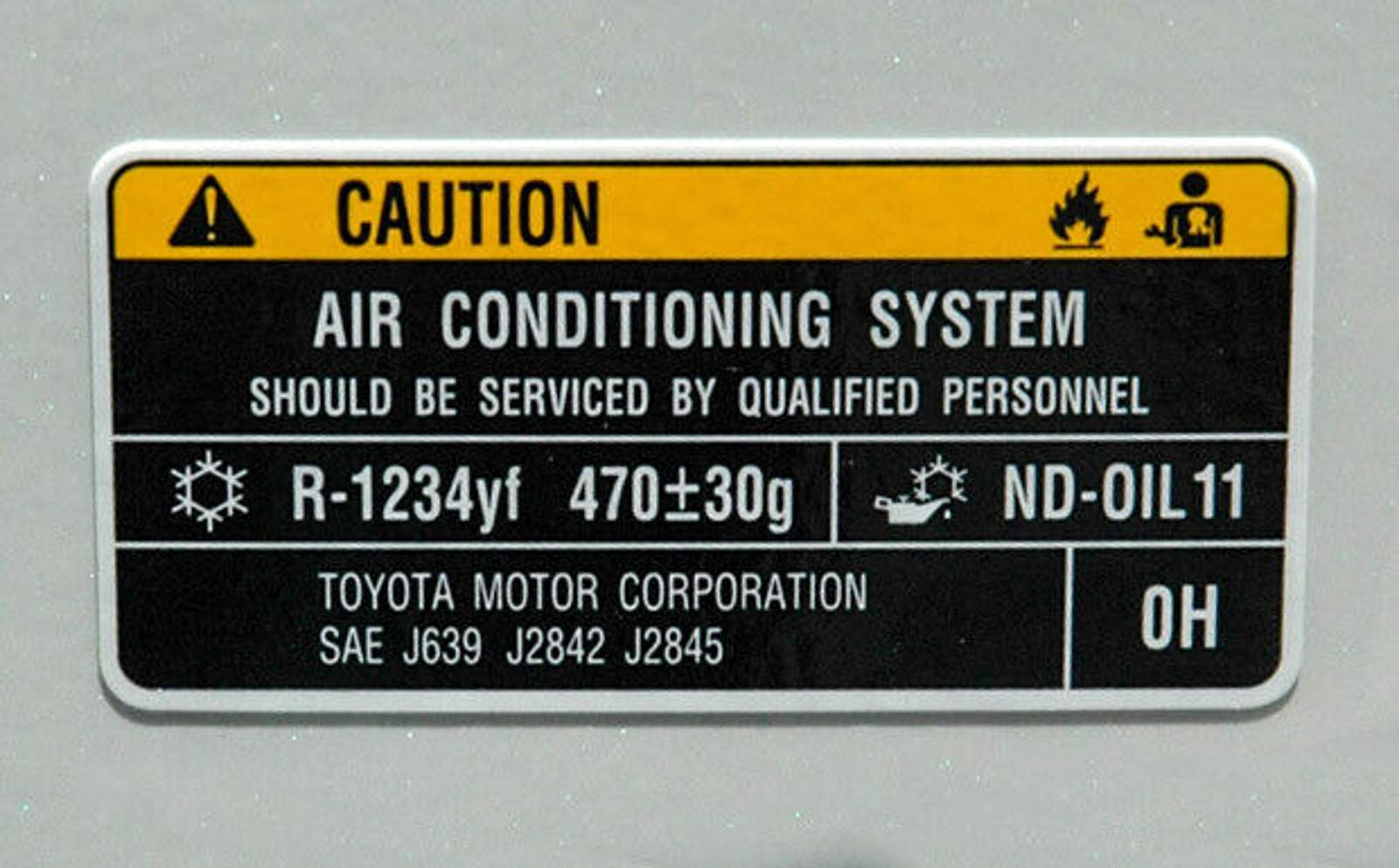

Ein Warnschild weist auf das umstrittene R1234yf hin. Ein Warnschild weist auf das umstrittene R1234yf hin. Um im Export keine Nachteile zu erfahren, einigten sich die deutschen Hersteller auf die Verwendung von R1234yf, weil das in Asien und Amerika bevorzugt eingesetzt werden soll und wird, erklärte der Verband der Automobilindustrie (VDA) auf Nachfrage von MOTOR-TALK.
