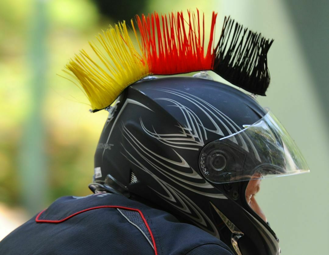

Die Lautstärke und Intensität dieser Geräusche empfindet jeder Fahrer anders. Das liegt auch daran, dass die Geräusche je nach Kopfform, Körpergröße, Sitzposition und Windschutz auf dem Motorrad variieren. Dennoch lassen sich bei Tests im Windkanal Vergleichswerte ermitteln. Und die sind ziemlich beeindruckend. Auch der angeklebte Irokese auf diesem Helm sorgt für Luftverwirbelungen und somit für zusätzliche Windgeräusche Auch der angeklebte Irokese auf diesem Helm sorgt für Luftverwirbelungen und somit für zusätzliche Windgeräusche Quelle: picture alliance / dpa
