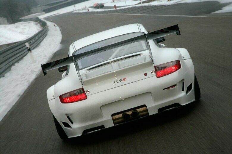

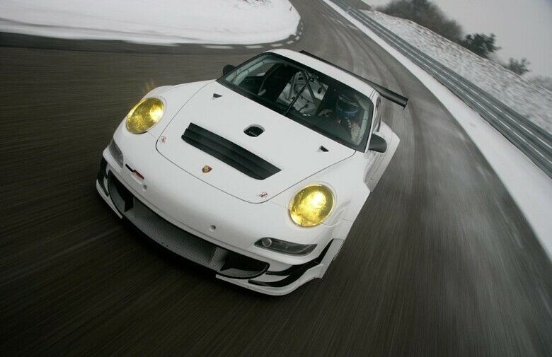

Stuttgart. Kräftig überarbeitet geht der erfolgreiche Porsche 911 GT3 RSR in das neue Modelljahr. Der stärkste Rennwagen auf Basis des Porsche 911, der in der vergangenen Saison unter anderem die American Le Mans Series und die 24 Stunden am Nürburgring gewinnen konnte, geht in der Klasse GT2 bei internationalen Langstreckenrennen an den Start. Deutlichstes Erkennungszeichen des GT3 RSR ist die neu gestaltete Frontpartie mit großflächigen Entlüftungsöffnungen auf der Fronthaube. Doch auch unter der Leichtbau-Karosserie wurde der schnellste Elfer kräftig überarbeitet.
Bereits auf den ersten Blick fallen die Entlüftungsschlitze, die so genannten Louvers, in der Fronthaube ins Auge: Ein Hinweis auf die komplett erneuerte Luftführung der Kühler, die durch die Neuauslegung von Zu- und Abluft bei Verbau der optional erhältlichen Klimaanlage nötig wurde. Die Aerodynamik im unteren Heckbereich wurde weiter optimiert. Der Heckflügel verfügt nun über einen erweiterten Verstellbereich. Die im Vergleich zum Vorgängermodell gewichtsoptimierte Bremsanlage und der leichtere Fahrzeugkabelstrang sorgen zusätzlich für eine verbesserte Fahrdynamik.

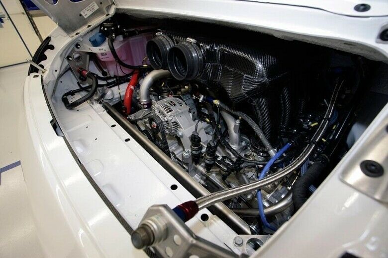

Der Hubraum des bekannt effizienten Sechszylinder-Boxermotors wuchs von 3,8 auf nun 4,0 Liter. Der Motor leistet nach einer erneuten Reduzierung des Luftmengenbegrenzers zur Saison 2009 nun rund 450 PS (331 kW) bei 7.800 Umdrehungen pro Minute und entwickelt ein maximales Drehmoment von 430 Nm bei 7.250 Umdrehungen pro Minute. Der Drehzahlbegrenzer des effizienten Sechszylinders setzt bei 9.000 Kurbelwellenumdrehungen ein. Im Vergleich zum Vorgänger konnte das Drehzahlniveau bei gleicher Leistung signifikant reduziert werden. Dadurch weist der Motor einen optimierten Drehmomentverlauf und eine verbesserte Fahrbarkeit auf.

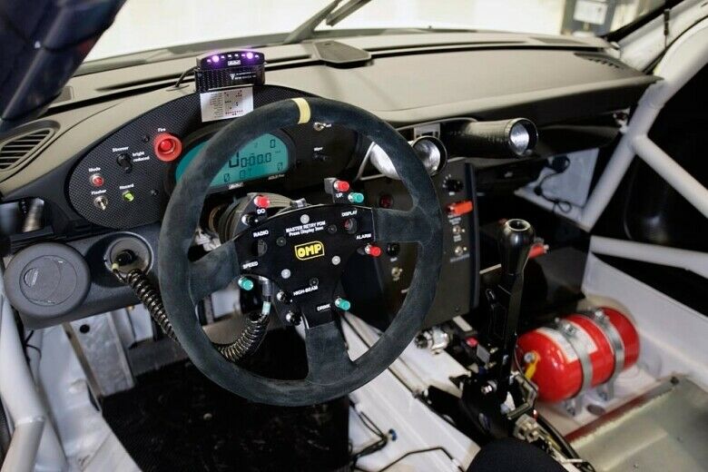

Im Cockpit weist eine neue Multifunktionsanzeige oberhalb des Armaturenträgers den Fahrer auf den optimalen Schaltpunkt hin. Ebenfalls neu ist das programmierbare Multifunktions-Bordnetzsteuergerät, das den Einsatzteams viele individuelle Funktionen zur Verfügung stellt. Dazu gehört unter anderem die frei wählbare Blinkfrequenz der Lichter in der Frontschürze, die auch bei Dunkelheit die frühzeitige Differenzierung der Fahrzeuge bei der Anfahrt zur Box gewährleistet. Auch die Servicefreundlichkeit im Rennbetrieb wurde weiter verbessert. Der GT3 RSR verfügt nun über eine neue Luftheberanlage mit Überdruckventil. Die Ölschnellbefüllung wanderte auf den Heckdeckel, wo sie beim Boxenstopp für die Mechaniker besser zugänglich ist.
