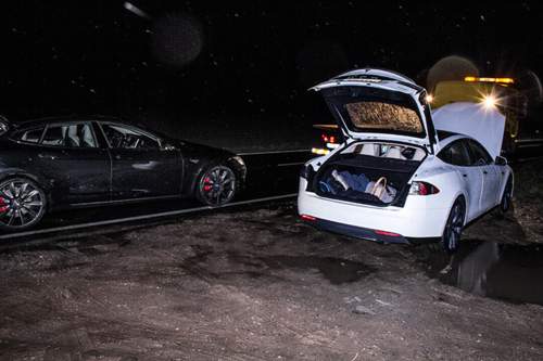

Um 22:06 Uhr kommt endlich der Abschlepper. So sehr sich Tesla um Freundlichkeit bemüht, am Ende ist es der Mann mit dem Kranwagen, der vor Ort helfen muss.
Der Fahrer arbeitet für ein Dritt-Unternehmen, findet unsere Panne „überhaupt nicht witzig“. Wir freuen uns über seine aufgeheizte Fahrerkabine, in der es nach Schweiß und Schmiere riecht. Witzig war es für uns nämlich auch nicht, 2 1/2 Stunden zu warten. Immerhin befinden wir uns nur 80 Kilometer von Berlin entfern. Es folgt Ratlosigkeit: Der Fahrer weiß nicht, wie er unser Model S auf die Pritsche laden soll. Der Wagen liegt für seinen Kran zu tief. Die Tesla-Hotline hilft.
Um 22:40 Uhr kommt der Tesla-Mitarbeiter. Er hilft sofort, übernimmt freundlich unseren Testwagen und kümmert sich um Abschlepper und Ladevorgang. Wir fahren im Ersatzwagen nach Berlin. Nach einer Stunde wird uns langsam warm. Am nächsten Morgen sollen die Autos zurückgetauscht werden.
Tesla Model S mit leerem Akku: Fazit und Vergleich
Ein Bild mit unseren Rettern: Ein Abschleppservice kümmert sich um unser Auto, ein Tesla-Mitarbeiter bringt den Ersatzwagen Ein Bild mit unseren Rettern: Ein Abschleppservice kümmert sich um unser Auto, ein Tesla-Mitarbeiter bringt den Ersatzwagen Quelle: MOTOR-TALK Ohne Kraft jenseits vom Kaff sind alle gleich: Welcher Wagen dort auch immer liegenbleibt, alle müssen gleich lang auf den Abschleppservice warten. Wer dem helfen möchte, der erhöht die Bodenfreiheit des Tesla rechtzeitig aufs Maximum – sonst passt der Kran nicht unters Auto. In seiner Elektroauto-Schulung hat unser Helfer nichts zu diesem Thema gelernt. Dafür aber, wie er die Starkstromleitungen trennt.
