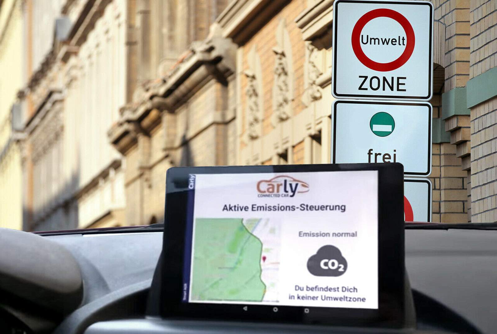

App-Prototyp: Die aktive Emissionssteuerung von Carly erkennt per GPS, ob sich ein Auto in einer Umweltzone befindet, und verbessert dort die Abgaswerte App-Prototyp: Die aktive Emissionssteuerung von Carly erkennt per GPS, ob sich ein Auto in einer Umweltzone befindet, und verbessert dort die Abgaswerte Quelle: picture Alliance / dpa & Carly

Eine neue Idee bringt nun ein App-Entwickler ein. Das Unternehmen Carly hat eine Software entwickelt, die alte Diesel temporär sauberer macht. Sie stellt fest, wo das Auto fährt. Fährt es durch eine belastete Gegend, verbessert das Programm die Reinigung der Abgase, für eine kurze Zeit sinkt der Ausstoß von Stickoxiden. Verlässt der Fahrer die problematische Zone, läuft die Abgasreinigung wieder wie vorher.

Die Carly-App erhöht die Frequenz der Abgasrückführung. Das Ventil arbeitet also häufiger, wenn die Abgase sauber sein müssen. Außerhalb der vorab definierten Gegenden kehrt es in den Modus zurück, den die Hersteller ursprünglich programmiert haben. Die Umschaltung soll automatisch oder auf Wunsch des Fahrers geschehen. Das System greift über den Diagnosestecker auf die Bordelektronik zu.
