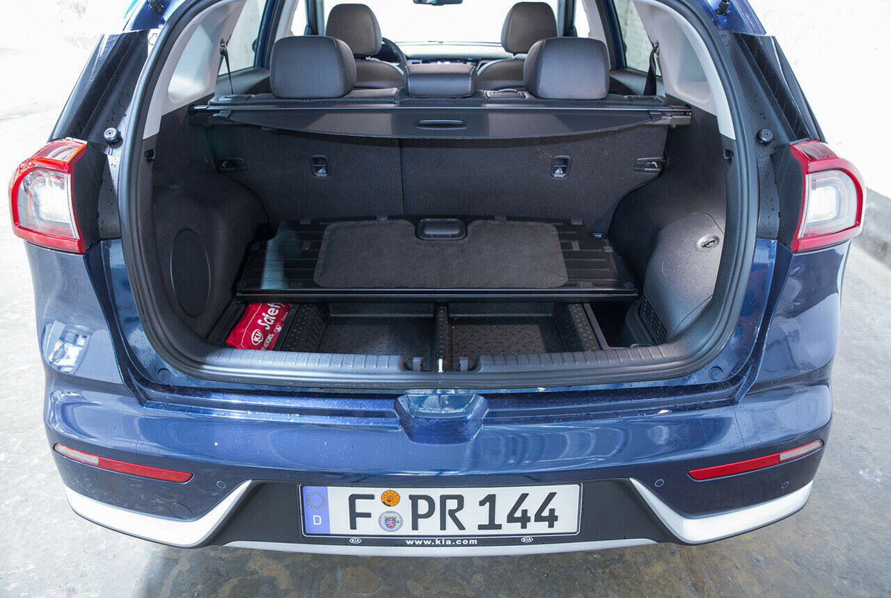

Achtung: Je nach Ausstattung variiert der Kofferraum. Wir finden, es könnte etwas mehr sein. Aber dafür ist der Niro eben kompakt Achtung: Je nach Ausstattung variiert der Kofferraum. Wir finden, es könnte etwas mehr sein. Aber dafür ist der Niro eben kompakt Quelle: MOTOR-TALK

Wer Platz im Kofferraum braucht, der muss aufpassen, denn das Volumen unterscheidet sich je nach Ausstattung. Während die „Edition 7“ akzeptable 427 bis 1.425 Liter Laderaum bietet – und damit mehr als der Konkurrent Toyota C-HR – sind es bei luxuriösen „Vision“- und „Spirit“-Modellen nur 373 bis 1.371 Liter. Das merkt man, zumal bei diesen Modellen 27 Liter als Staufach im Kofferraumboden eingerechnet werden.
Kia hat die Batterie des Hybridantriebs unter der Rückbank verstaut, mit dem Ziel, den Gepäckraum nicht einzuschränken. Das klappt nur bedingt. Der Kofferraum in unserem „Spirit“-Testwagen ist sehr überschaubar. Wer zu viert in den Urlaub will, muss über eine Dachbox nachdenken.

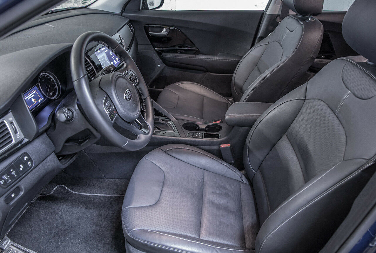

Das Cockpit des Niro ist klar und aufgeräumt. Getriebeknauf und Lederlenkrad liegen gut in der Hand Das Cockpit des Niro ist klar und aufgeräumt. Getriebeknauf und Lederlenkrad liegen gut in der Hand Quelle: MOTOR-TALK

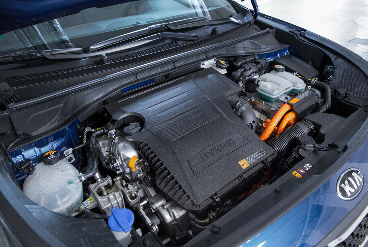

Der 1,6-Liter-Vierzylinder des Niro arbeitet im Atkinson-Zyklus, ein E-Motor unterstützt ihn. Beide zusammen sind nicht schnell - können aber sparen Der 1,6-Liter-Vierzylinder des Niro arbeitet im Atkinson-Zyklus, ein E-Motor unterstützt ihn. Beide zusammen sind nicht schnell - können aber sparen Quelle: MOTOR-TALK

Der Antrieb ist bei Kia oft das Problem, im Niro soll er die Lösung sein. Während reine Verbrenner der Marke technisch ein Stück hinterherhängen, soll hier aktuelle Hybrid-Technik glänzen. Ein 105 PS starker 1,6-Liter-Benziner wird von einem Elektromotor mit 44 PS (32 kW) unterstützt. Das ist auch nötig, denn der Benziner arbeitet im auf Sparsamkeit ausgelegten Atkinson-Zyklus. Der E-Motor soll die „Schwäche“ ausgleichen, beim Anfahren und auch sonst immer, wenn es das System für richtig hält. Spüren kann man das kaum – die Motoren arbeiten harmonisch zusammen, der Verbrenner angenehm leise.
Das gesamte Konzept entspricht dem von Toyota. Nur, dass Kia ein Doppelkupplungsgetriebe statt eines stufenlosen CVT-Getriebes verwendet. Damit es aufgeht, muss der Fahrer aber etwas mehr tun als bei den Japanern.
