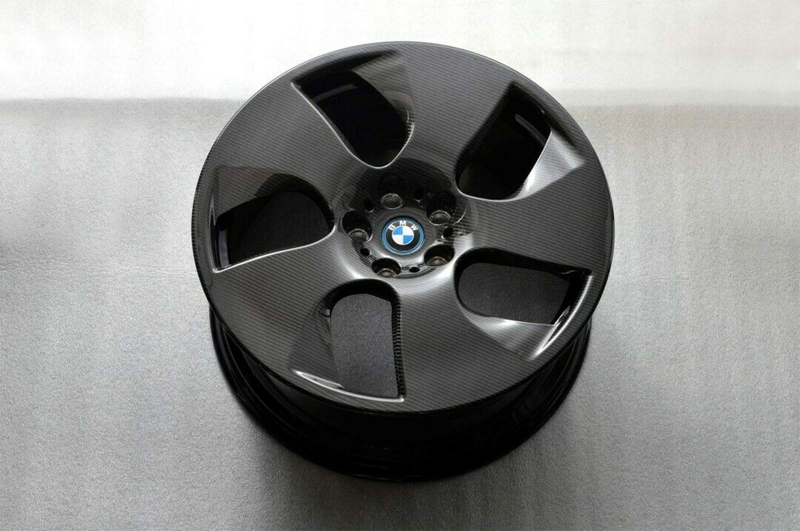

BMW hat eine Hybrid-Felge für den i8 vorgestellt. Ob sie kommt, ist ungewiss BMW hat eine Hybrid-Felge für den i8 vorgestellt. Ob sie kommt, ist ungewiss Quelle: dpa / picture alliance Insgesamt hat Koenigsegg erst etwa 20 Sätze Carbon-Felgen (für Prototypen und Serienfahrzeuge) hergestellt. Ein deutscher Autobauer plant eine größere Auflage: BMW hat im Rahmen eines Workshops angekündigt, bei den Modellen i3 und i8 Hybrid-Felgen aus Carbon und Aluminium einzusetzen. Ein Alu-Stern soll Wärme ableiten. Das Felgenbett aus Carbon senkt das Gewicht. Trotz der Zwitter-Bauweise sollen die neuen Räder rund 25 Prozent leichter sein als eine Leichtmetallfelge. Auf Nachfrage von MOTOR-TALK sagte eine Sprecherin: „Das Thema steht auf der Agenda und wir arbeiten daran, aber wir haben noch keinen Serieneinsatz entschieden.“

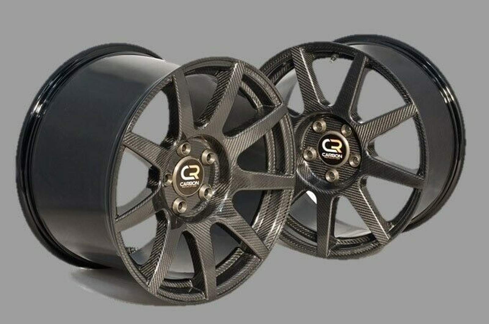

Streng genommen kommt der echte Carbon-Rad-Pionier allerdings aus Australien. Die Firma Carbon Revolution baut seit etwa zehn Jahren Felgen aus Kohlefaser. Bisher gibt es das Rad „CR 9“ nur in den Größen 8,5 und 12 x 19 Zoll. Der Vertrieb in Europa läuft über den Felgen-Hersteller Ronal. Der Preis: etwa 15.000 Euro für die Felgen, zuzüglich 600 Euro für Radbolzen aus Titan.
