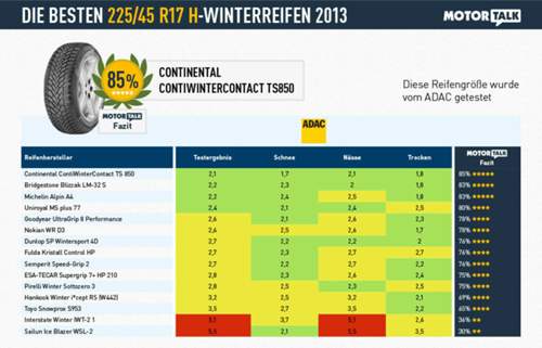

Winterreifen-Test: Reifen der Dimension 225/45 R17 testete nur der ADAC Winterreifen-Test: Reifen der Dimension 225/45 R17 testete nur der ADAC Quelle: MOTOR-TALK
Der 2013er-Winterreifen-Test des ADAC
Der ADAC testete 32 aktuelle Reifen der Dimensionen 185/60 R15 T (bis 190 km/h, für Kleinwagen) und 225/45 R17 H (bis 210 km/h, Mittelklasse). Insgesamt bewertete der ADAC 11 Reifen mit „gut“, 16 mit „befriedigend“, einen mit ausreichend und vier mit „mangelhaft“.
In beiden Kategorien konnte der Continental ContiWinterContact TS 850 gewinnen. Bei den 185er-Reifen schnitten der Kormoran Snowpro b2 und der Marangoni 4 Winter E+ mit „mangelhaft“ ab. Mit einer „ausreichenden“ Bewertung ebenfalls nicht mehr zu empfehlen ist der Nexen Eurowin 600. Unter den Reifen der Dimension 225/45 R17 fielen Interstate Winter IWT-2 und Sailun Ice Blazer WSL-2 durch.
