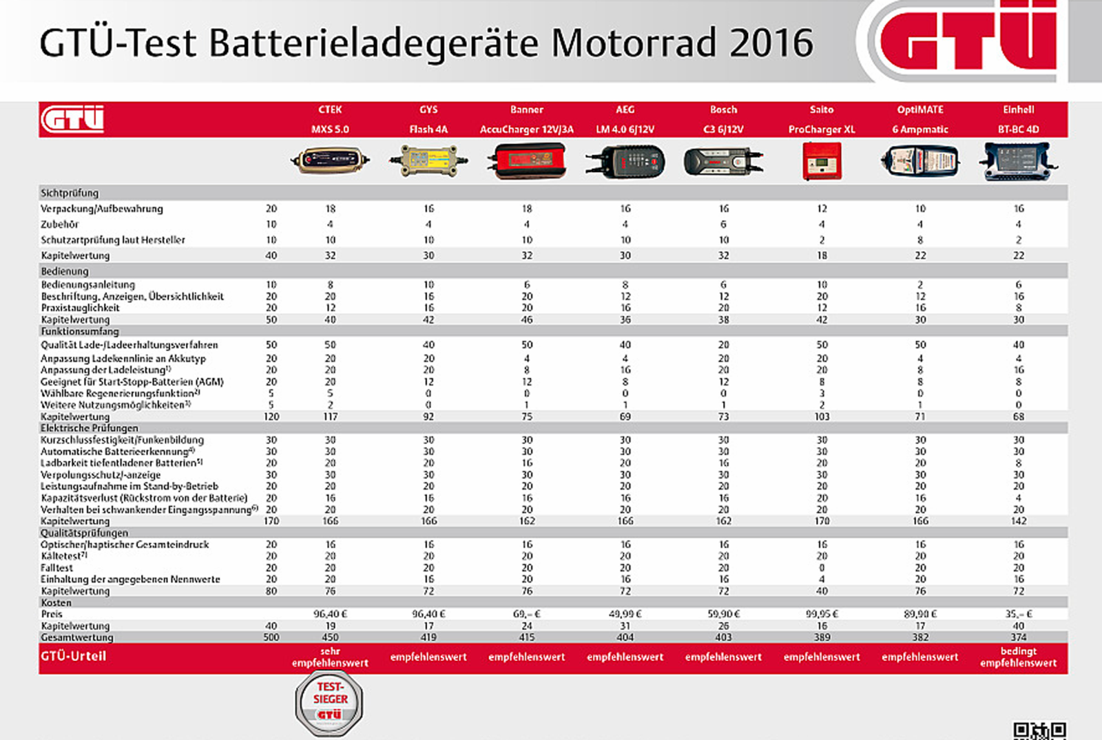

Acht solcher Ladegeräte für 35 bis 100 Euro hat die GTÜ jetzt getestet. Zum Testsieger kürte sie das CTEK MXS 5.0 mit "sehr empfehlenswert". Es war mit rund 100 Euro eines der teuersten Geräte. Nur das billigste Gerät stufte die GTÜ als "bedingt empfehlenswert" ein. Die anderen Produkte schlossen die Prüfung mit "empfehlenswert" ab.
Die GTÜ hat acht Ladegeräte für Motorräder unter die Lupe genommen Die GTÜ hat acht Ladegeräte für Motorräder unter die Lupe genommen Quelle: GTÜ Der Test erfolgte laut GTÜ in sechs großen Kapiteln. Dabei ging es um funktionelle, elektrische und qualitative Prüfungen im Testlabor. Am wichtigsten für die Prüfer: die Qualität des Lade- und Ladeerhaltungsverfahrens.
Denn idealerweise sollten die Akkus mit dem sogenannten IUoU-Ladeverfahrenmöglichst schonend bis zur Ladeschlussspannung aufgeladen werden, um dann in eine Nachladephase und einen Erhaltungsmodus zu wechseln, der die Batterie stets bei optimaler Leistungsfähigkeit hält. Die Hälfte der Kandidaten holte hier die volle Punktzahl. Eine Sichtprüfung, die Bewertung der Bedienung sowie der Preis komplettierten den Test.
