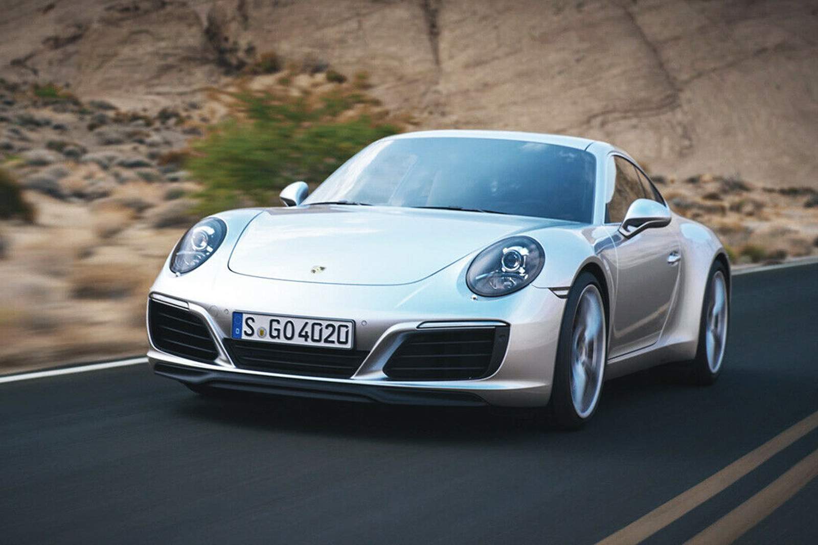

Porsche zeigt das Facelift des Porsche 911 auf der IAA in Frankfurt am Main: Optisch fast der Alte, technisch neu Porsche zeigt das Facelift des Porsche 911 auf der IAA in Frankfurt am Main: Optisch fast der Alte, technisch neu Quelle: Porsche

Luftklappen in der Frontschürze senken den cW-Wert des 911 auf 0,29 Luftklappen in der Frontschürze senken den cW-Wert des 911 auf 0,29 Quelle: Porsche

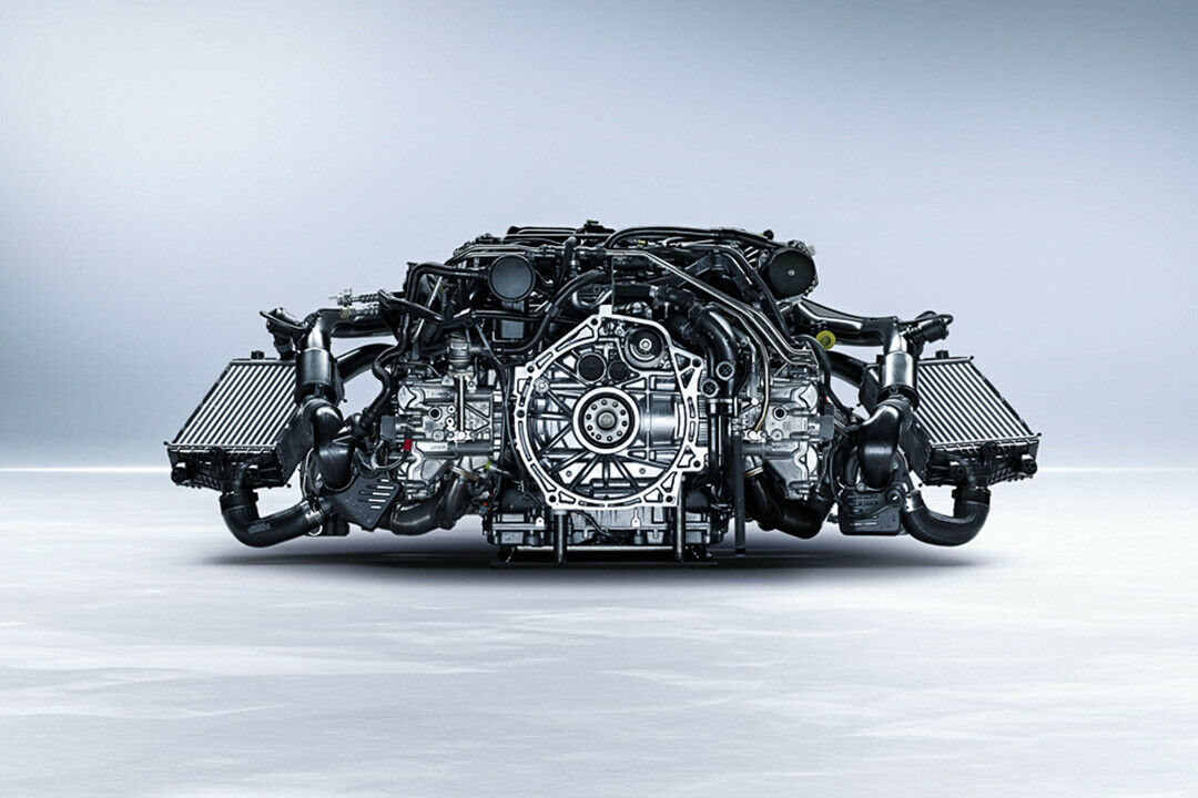

Die neuen Motoren teilen sich mit ihren Vorgängern (und dem Motor des 911 Turbo) nur die Maße. Zylinderabstand und Hub bleiben, die Bohrung misst 91 (statt 102) Millimeter. Das neue Aluminium-Kurbelgehäuse wird 1,5 Kilogramm leichter und fester, die Zylinderlaufbahnen sind mit Eisen beschichtet. Nach 300.000 Kilometern soll dort keine Abnutzung sichtbar sein. Kerner sagt, dass sogar ein abgerissenes Ventil die Zylinderwände nicht beschädigen würde.
Ein neuer Lufteinlass auf dem Heckdeckel, Luftauslässe in der Heckschürze Ein neuer Lufteinlass auf dem Heckdeckel, Luftauslässe in der Heckschürze Quelle: Porsche
Biturbo-Boxer: 3,0-Liter-Sechszylinder im 911 Carrera Facelift
Die Zylinderköpfe bekommen neue Ölbohrungen, geringere Wandstärken und eine zentrale Einspritzdüse. Zwei Turbolader mit kleinen Schaufelrädern (Turbine 45 mm, Verdichter 49 mm) sitzen eng am Zylinderkopf. Sie erzeugen einen Ladedruck von 0,9 bar. Die verdichtete Luft strömt durch einen Ladeluftkühler pro Zylinderbank.
Die zusätzliche Technik des Turbomotors wiegt rund 35 Kilogramm. Etwa 15 Kilo wird an Block, Köpfen, Ölpumpe und Ölwanne gespart. Letztere besteht aus Plastik, soll aber genauso stabil sein wie das Pendant aus Aluminium.
Im ersten Moment spürt man beim Fahren kaum den Unterschied zwischen Sauger und Turbo. Die Turbinen drehen mit leisem Pfeifen, nichts zischt oder zwitschert. Der Elfer röhrlt wie früher. Mit geöffneten Klappen (ab Carrera S oder mit Sport-Abgasanlage) prötzelt er beim Abtouren laut aus den Endrohren. Er klingt nach sechs Zylindern, nach Boxer, aber nicht nach Downsizing.
Das Leistungsdiagramm zeigt ein Drehmoment-Plateau von 1.700 bis 5.000 Touren. Beim Beschleunigen entwickelt er seine Kraft mit der Drehzahl, bis zum Begrenzer bei 7.500 Touren. Die Turbos drehen unbemerkt. Technisch arbeitet der Motor deshalb mit kleinen Ladern, einer hohen Verdichtung (10:1) und ausreichend Hubraum.
Der Biturbo-Boxer: Neben dem Motor sitzen zwei kleine Lader Der Biturbo-Boxer: Neben dem Motor sitzen zwei kleine Lader Quelle: Porsche

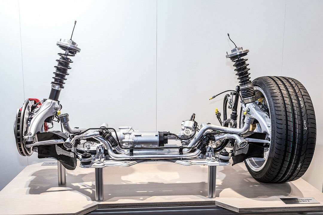

Neben den Motoren überarbeitet Porsche die Aerodynamik, Getriebe, Bremsen und das Fahrwerk. Neue Sättel, größere Bremsbeläge und größere Scheiben (Carrera S) verkürzen den Bremsweg um ungefähr einen Meter. Die Basisversion soll die Nordschleife in 7:30 Minuten umrunden, zehn Sekunden schneller als bisher. Für den Carrera S hat der Hersteller eine Verbesserung der Rundenzeit um acht Sekunden ausgerechnet. Der praktische Versuch soll folgen.
