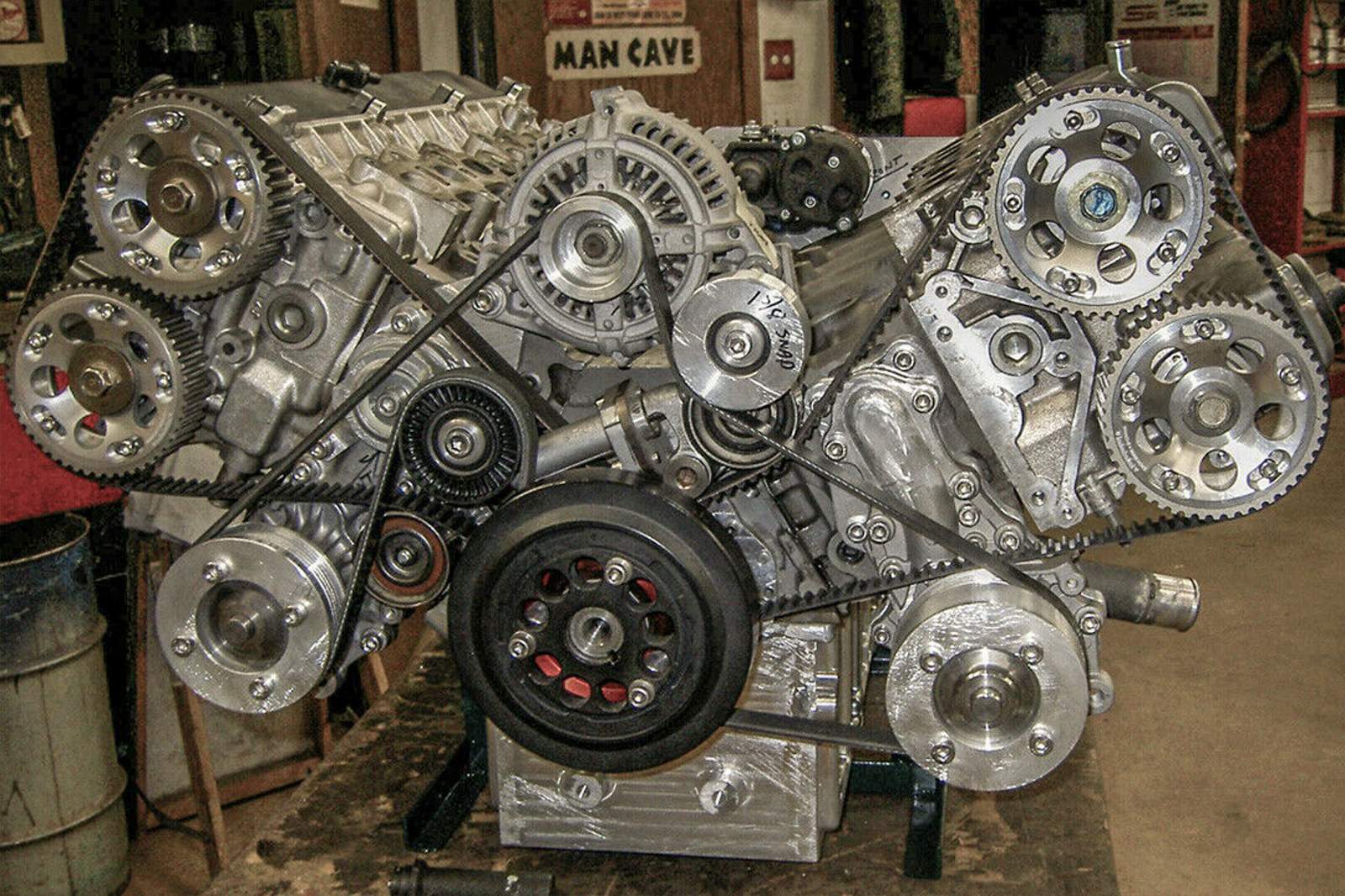

Dieses Projekt ist gleichermaßen sinnlos wie großartig: Ein Schrauber aus Minneapolis baut aus zwei Supra-Sechszylindern einen 5,0-Liter-V12 mit 800 PS.
Viele selbst gefertigte Teile und unzählige Arbeitsstunden: Supra-V12 mit aufgelegtem Zahnriemen und Nebenaggregaten Viele selbst gefertigte Teile und unzählige Arbeitsstunden: Supra-V12 mit aufgelegtem Zahnriemen und Nebenaggregaten Quelle: Sidekicknicholas via reddit

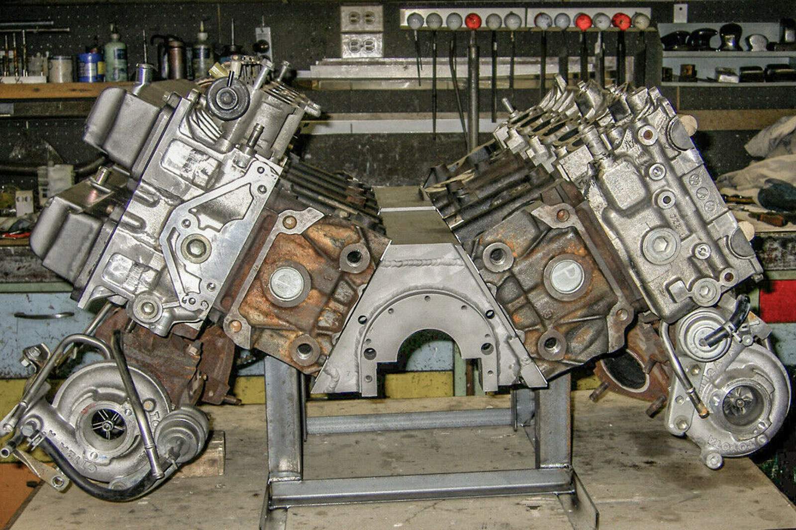

Erster Versuch: Zu Beginn experimentierte der Schrauber mit innenliegenden Ansaugseiten Erster Versuch: Zu Beginn experimentierte der Schrauber mit innenliegenden Ansaugseiten Quelle: Sidekicknicholas via reddit Auf Diskussionen über Sinn und Unsinn lässt sich Nicholas nicht ein. Sein Onkel arbeite an dem Motor, „because he thought he could“ – weil er glaubt, er kann das. Plötzlich hätten in seiner Garage sechs 1JZ-Supra-Motoren gestanden. Die 2,5-Liter-Biturbo-Aggregate leisten laut Toyota je 280 PS.

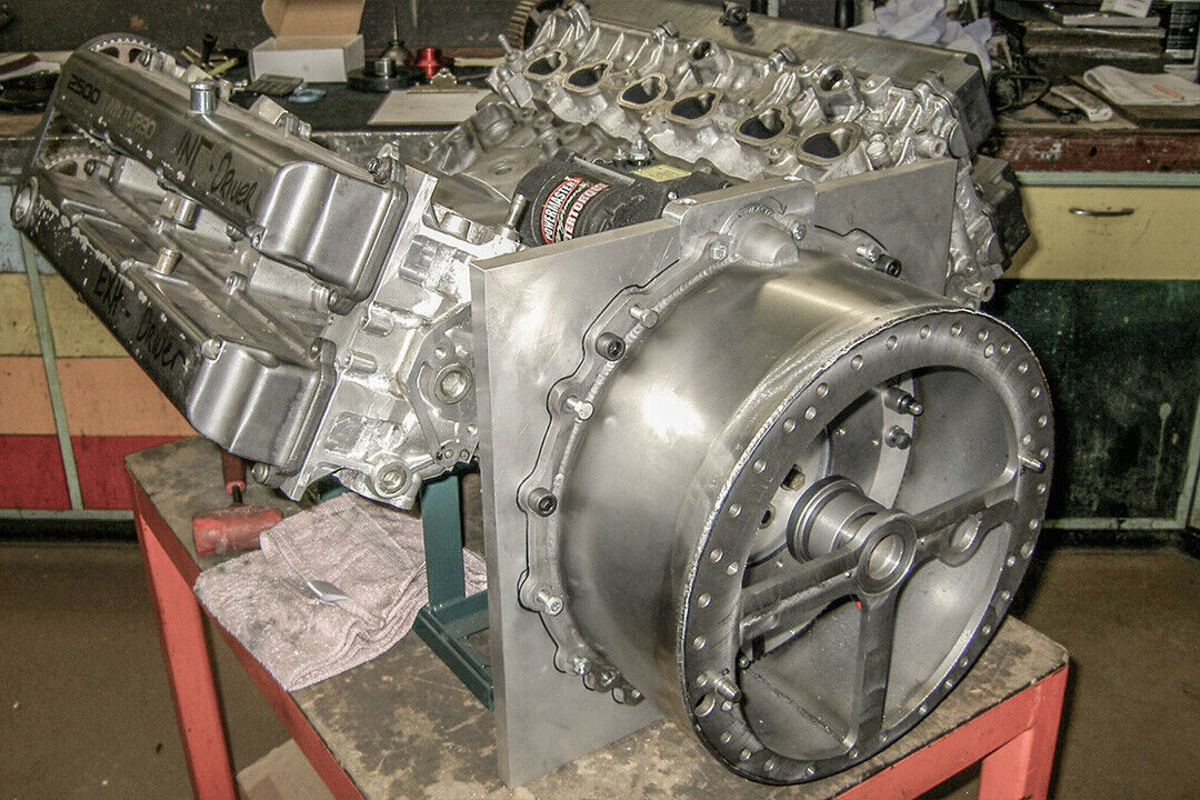

Nicholas' Onkel sägte zwei Motorblöcke unterhalb der Zylinderbuchsen ab und schweißte ein neues Kurbelgehäuse zusammen. Die Firma "Scat" lieferte eine speziell angefertigte Kurbelwelle mit Chevrolet-Hauptlagern. Pleuel und Lager von Honda verbinden die originalen Kolben mit der neuen Welle. Darunter steckt eine Eigenbau-Ölwanne aus Aluminium mit Trockensumpfschmierung.
Nach ersten Experimenten mit außenliegenden Turboladern entschied sich der Schrauber für ein „heißes V“. Ein Zylinderwinkel von 120 Grad schafft Platz für einen Eigenbau-Krümmer mit kunstvollem Rohrverlauf. Einen Zylinderkopf habe er um 180 Grad gedreht und umgebaut, damit die Auslassseiten beider Köpfe nach innen zeigen. Derzeit arbeite er an der Positionierung der Turbos. Der Ansaugtrakt fehlt noch.
