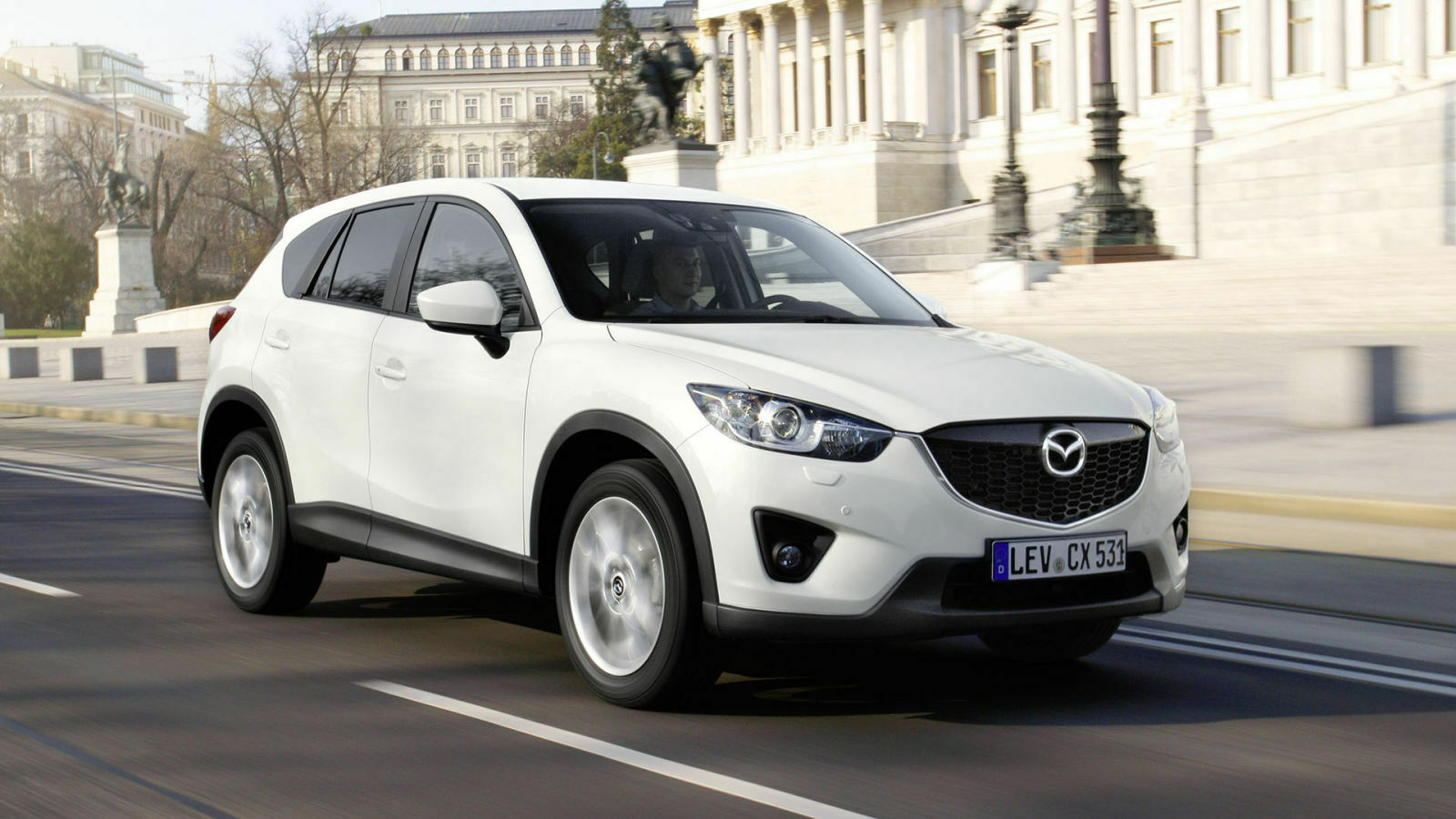

Der CX-5 geriet Mazda eher sportlich, das eher straffe Fahrwerk passt gut zu den kräftigen Motoren Der CX-5 geriet Mazda eher sportlich, das eher straffe Fahrwerk passt gut zu den kräftigen Motoren Quelle: Mazda Dass das SUV in Europa gut ankommt, könnte damit zusammenhängen, dass es im hessischen Oberursel, in Mazdas europäischem Entwicklungs- und Designzentrum, entwickelt wurde. Es ist das erste Auto in der damals neuen Designsprache Kodo, die bis heute gültig ist.

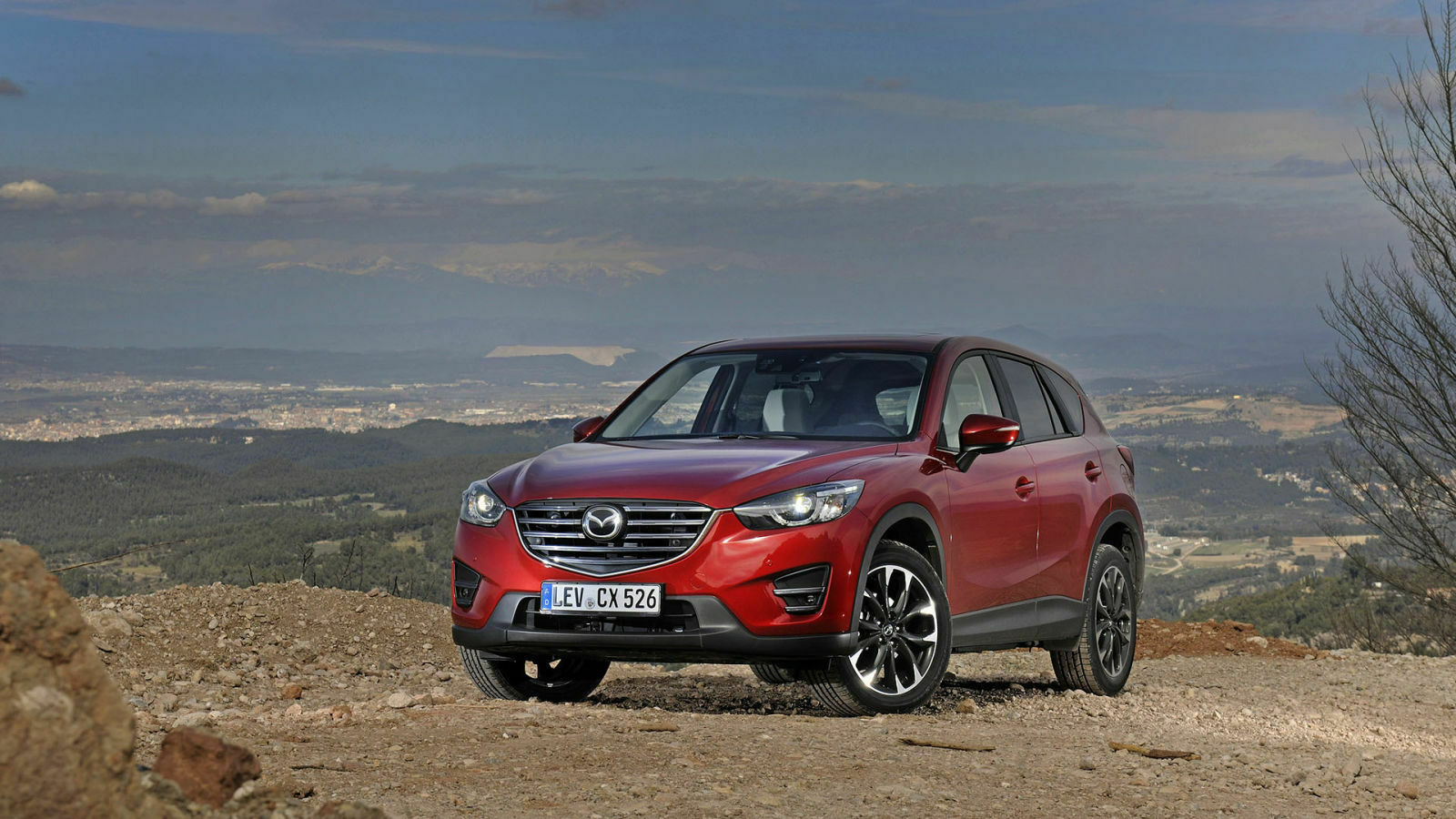

Optisch änderte Mazda nicht viel am CX-5, aber dank der veränderten Front wirkt das SUV seit Anfang 2015 etwas frischer Optisch änderte Mazda nicht viel am CX-5, aber dank der veränderten Front wirkt das SUV seit Anfang 2015 etwas frischer Quelle: Mazda Die Folge: Einzelne Zylinder fallen aus. Abhilfe soll ein Softwareupdate schaffen. Mazda rief die Autos im Februar 2017 in die Werkstätten. Es ist sehr wichtig, dass die Rückrufaktion durchgeführt wurde und der Verkäufer das belegen kann. Andernfalls: weitersuchen.

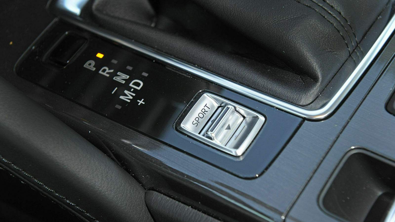

Mit dem Facelift hielt auch ein Fahrmodus-Schalter Einzug in den Mazda CX-5 Mit dem Facelift hielt auch ein Fahrmodus-Schalter Einzug in den Mazda CX-5 Quelle: Mazda

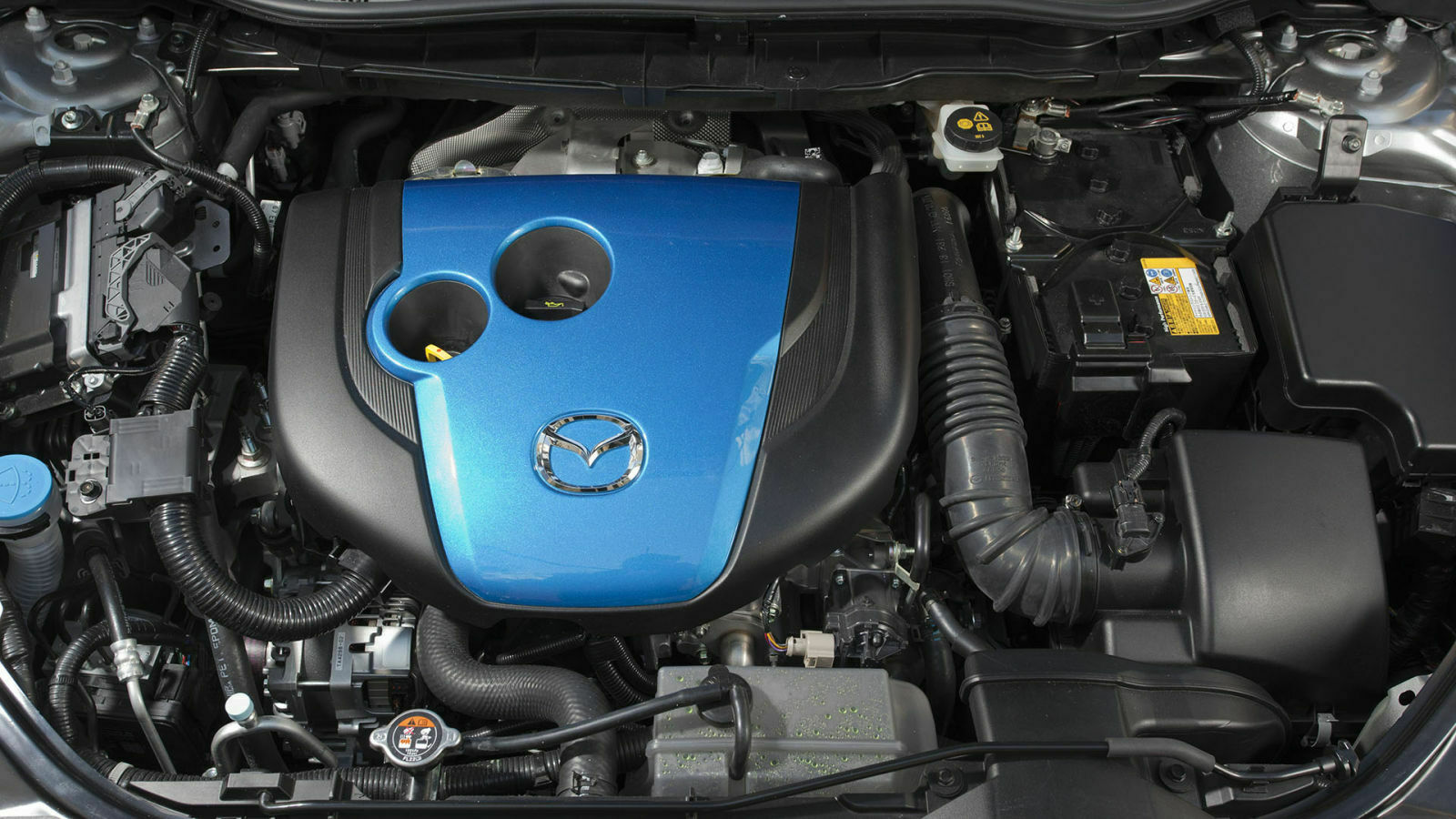

Vom Diesel raten viele CX-5-Kenner ab. Sie berichten von häufigen Nockenwellen- und daraus folgenden Turboladerschäden. Bei einer Reparatur müssen meist Turbolader, Unterdruckpumpe und Nockenwelle getauscht werden. Probleme bereitete Öl, das sich zu schnell verdünnt. Der Öldruck spielt dann verrückt, und die Warnlampe brennt. Die oben erwähnte Rückrufaktion soll dies beheben. MOTOR-TALKer Rainer Dre schreibt: „Der CX5 Diesel ist leider als Mängelriese bekannt. Unzählige Einträge im CX5-Forum sprechen eine deutliche Sprache. Ganz anders sieht es beim Benziner aus. Der läuft und läuft und läuft und das mit einem für die Größe des Autos sensationellen Benzinverbrauch.“

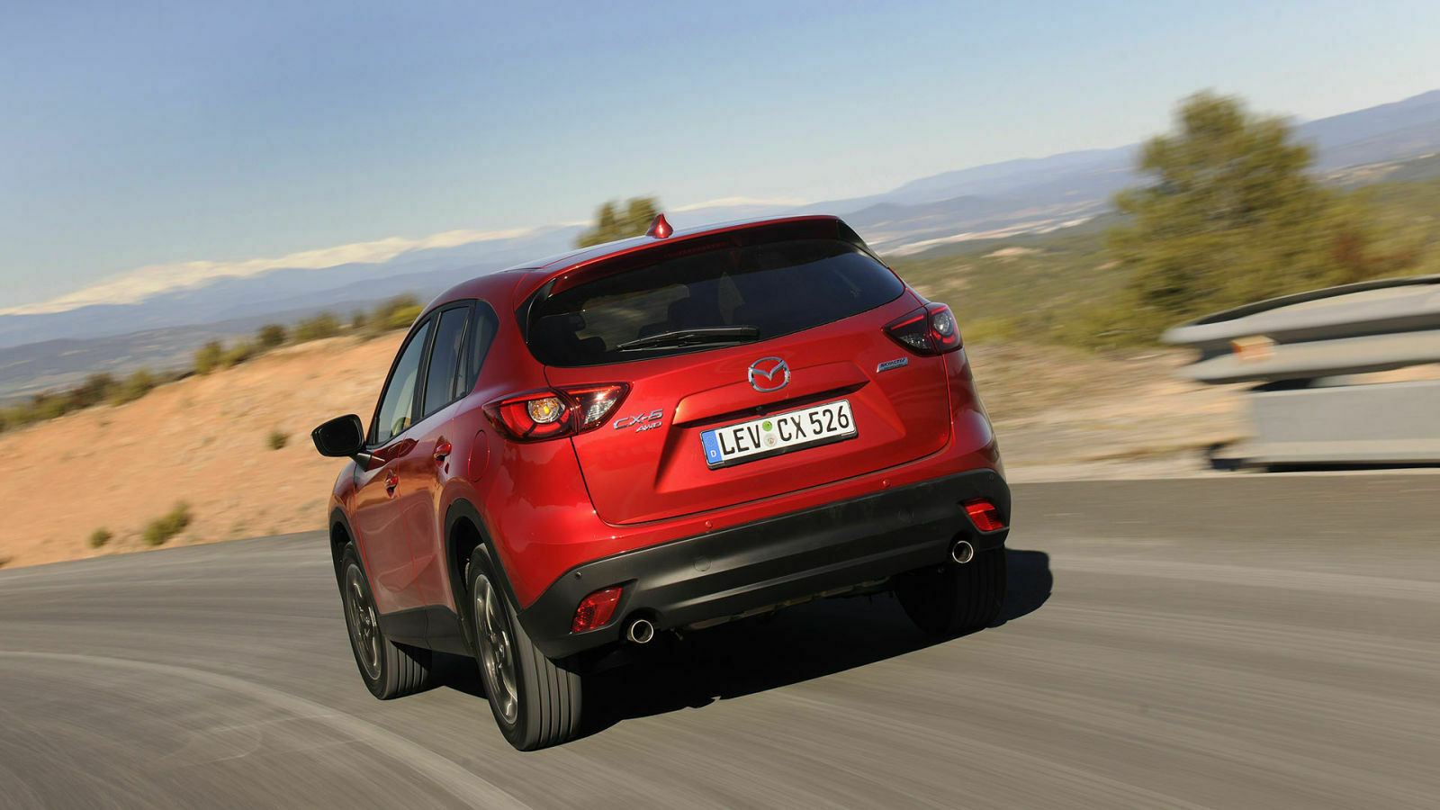

Die Heckleuchten-Grafik des Mazda CX-5 ab 2015 wurde etwas moderner Die Heckleuchten-Grafik des Mazda CX-5 ab 2015 wurde etwas moderner Quelle: Mazda

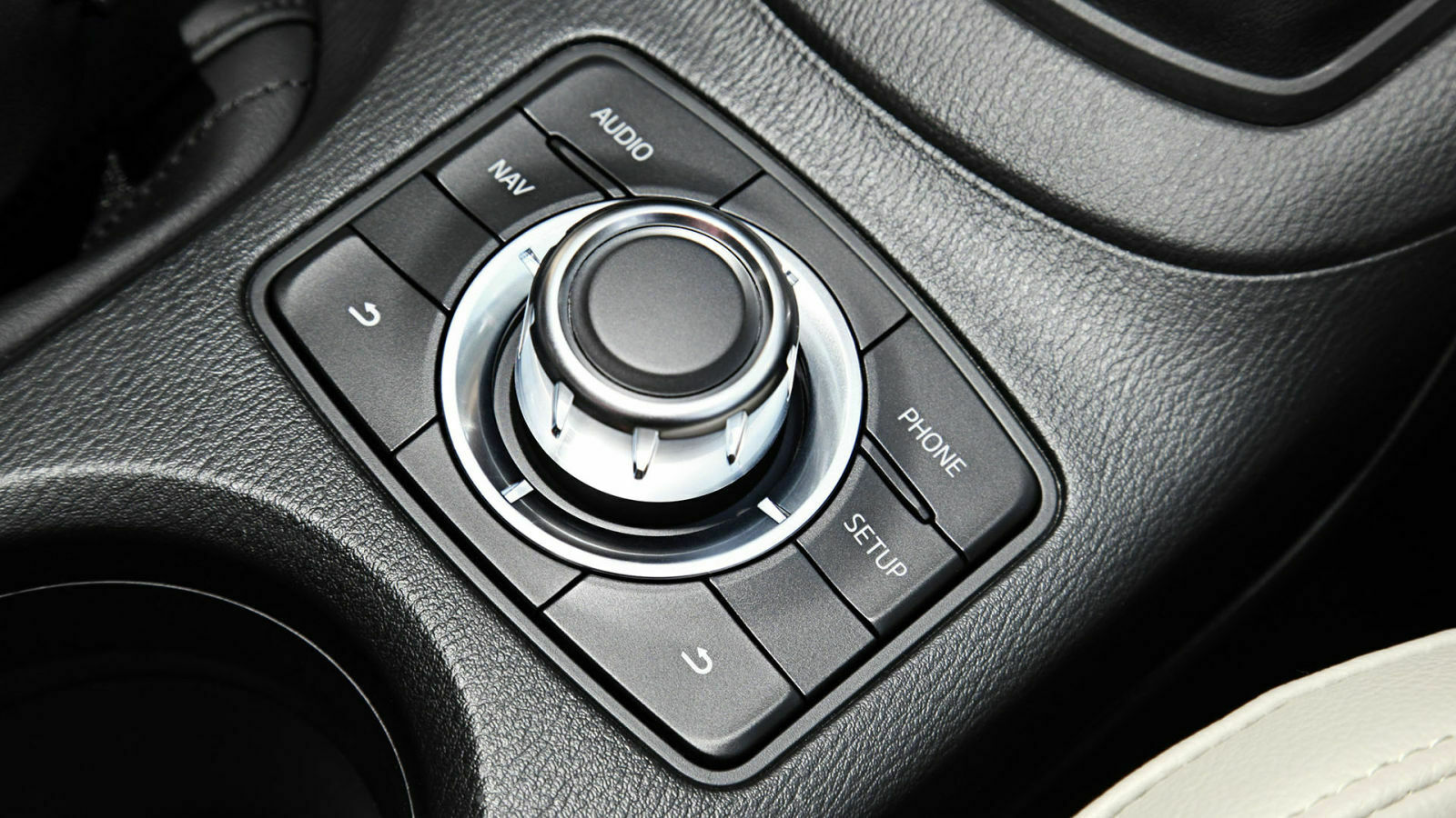

Nervig: Ab Mitte 2013 kamen Navigationssysteme zum Einsatz, bei denen die Benutzung von Speichersticks und Mediaplayern über die USB-Schnittstelle nur noch eingeschränkt möglich ist. Für MOTOR-TALKer KaeCab ist der CX-5 „gut verarbeitet und auch Fahrwerk und Ausstattung passen beim CX-5“.
