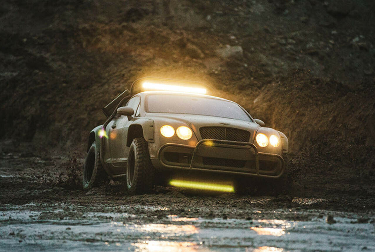

Doch das hätte wohl nur für acht von rund 40 Minuten Sendezeit gereicht. Also, Planung für den Großumbau: Mehr Bodenfreiheit soll der Bentley bekommen – mit Hilfe eines Offroad-Fahrwerks und richtiger Geländereifen. Daneben sollte der GT nicht nur wie ein Geländeauto fahren, sondern auch wie eines aussehen. Mit Überrollbügel, ernstzunehmenden Stoßfängern und Tarnfarbe.

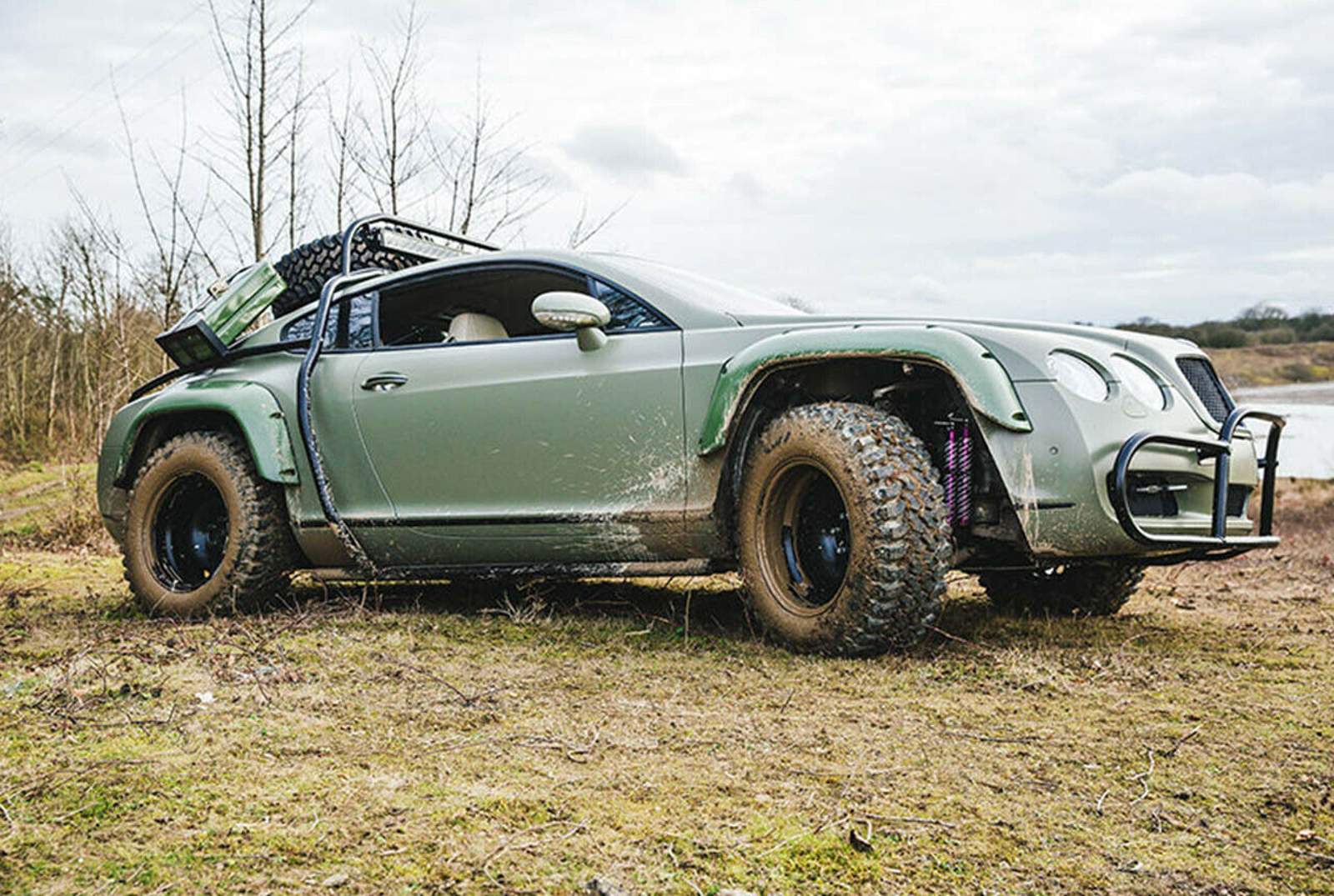

Auch im gut sortierten Fahrwerks-Fachhandel gibt es keine Offroad-Version der serienmäßigen Federbeine eines Bentley Continental. Folglich flog mitsamt der Luftfederung auch die Aufhängung aus dem Auto. Die neuen Dreieckslenker machten den Einbau von Quantum-Racing-Dämpfern möglich. Insgesamt fanden acht Stück in den GT, zwei pro Rad. Wenn schon Dakar-Abklatsch, dann aber richtig.
Beim umgebauten Bentley Continental GT sorgen Offroad-Reifen und -Dämpfer für die Geländegängigkeit. Der Rest dient vornehmlich der Optik Beim umgebauten Bentley Continental GT sorgen Offroad-Reifen und -Dämpfer für die Geländegängigkeit. Der Rest dient vornehmlich der Optik Quelle: shinenorth16 via ebay.com Als neue Pneus wählte man Radar Renegade in der Dimension 265/65/17. Die funktionieren dank Profil und Mischung ganz gut im Gelände, drehen ob ihres Umfangs später durch – und passen nie im Leben in die Radhäuser dieses Bentley. Die Lösung geriet brachial: Die Flex entfernte alles, was im Weg war. Kotflügel-Verbreiterungen verschleierten das Massaker. Und schirmen außerdem die Pneus ab.
Den Rammschutz an der Front bogen die Supercars Megabuild-Moderatoren selbst, den externen Überrollbügel ebenso. An ihm befinden sich auch die Befestigungspunkte für zwei Spritkanister, einen Ersatzreifen und die Licht-Galerie. Außerdem wurde das ehemals silberfarbene Coupe mit einer Militär-grünen Folie bespannt. Kostenpunkt für sämtliche Umbauten: Umgerechnet rund 28.200 Euro.

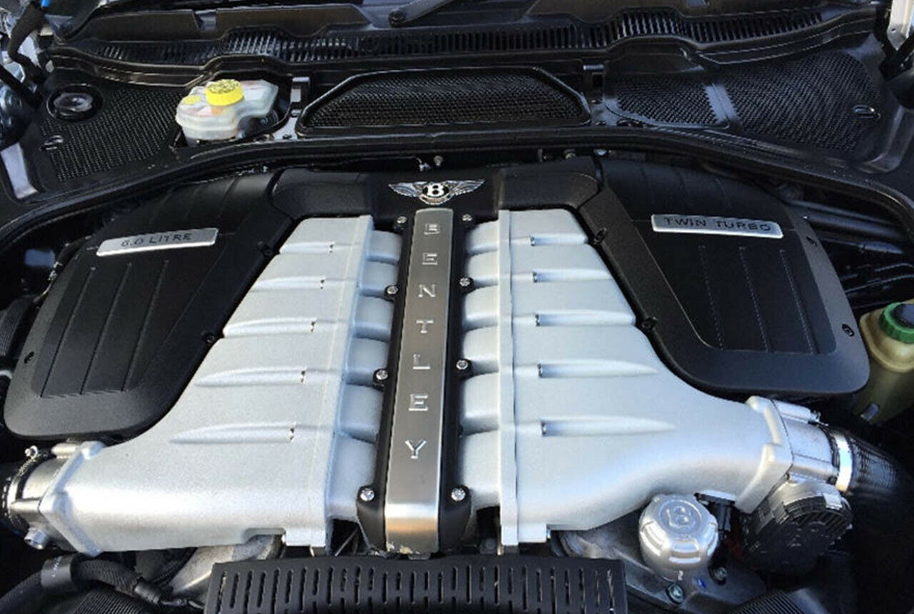

Ansonsten blieb der Continental original –verfügt weiterhin über 560 PS aus einem 6,0-Liter V12 und eine 6-Gang-Automatik mit Schalt-Wippen. Auch die Innenausstattung in Beige and Blue tastete das TV-Team nicht an.

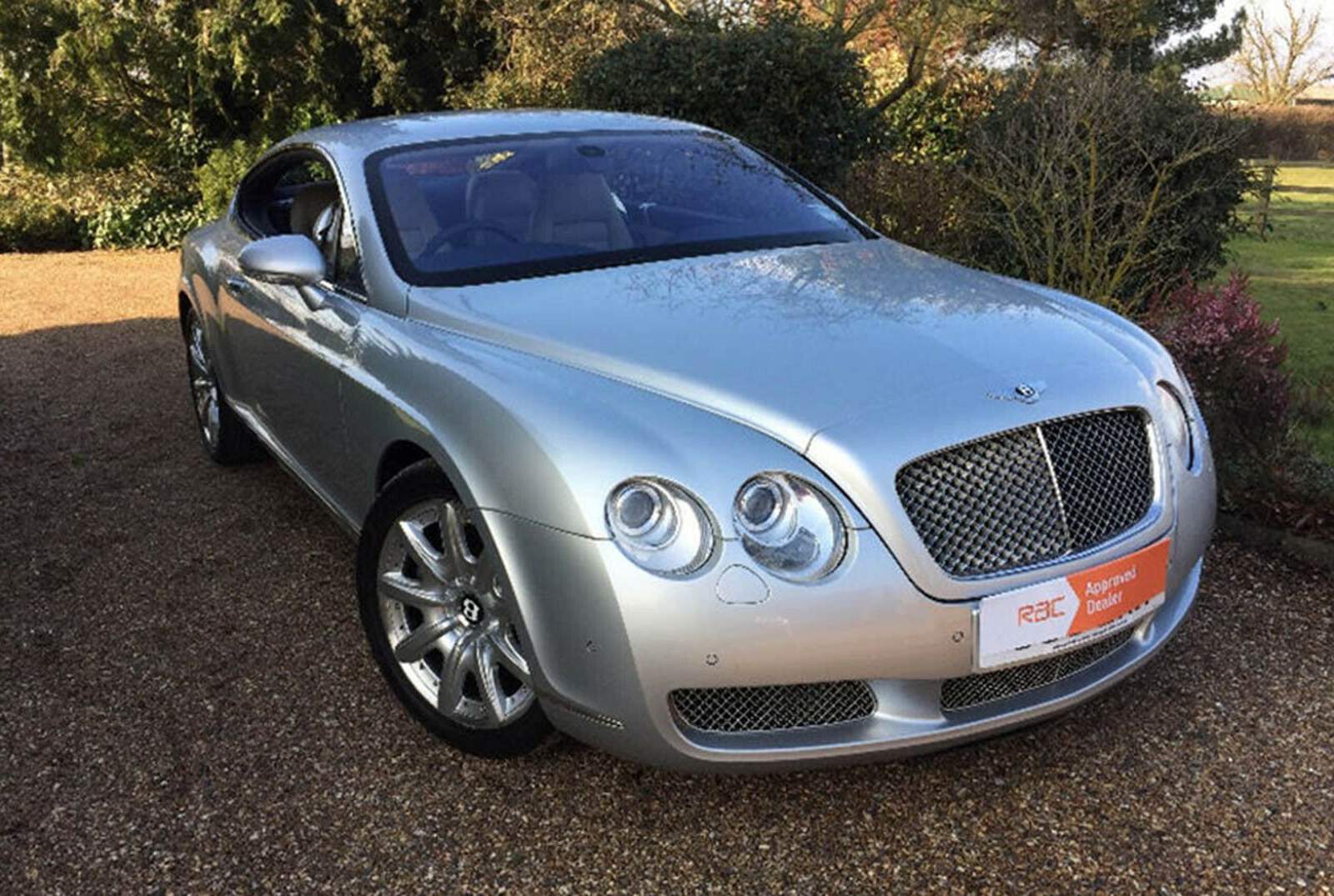

So sah der Bentley Continental GT aus, ehe die erste Klappe fiel So sah der Bentley Continental GT aus, ehe die erste Klappe fiel Quelle: shinenorth16 via ebay.com Auf Ebay ging der Offroader nun nach 101 Geboten für umgerechnet etwas mehr als 46.000 Euro weg. Kein Schnäppchen für einen 13 Jahre alten Continental. Aber auch nicht unverschämt: Auf mobile.de werden für die meisten 2004er Modelle niedrigere Preise ausgerufen, Fahrzeuge mit wenig Laufleistung sind mitunter teurer. Und ja: Angeblich ist auch dieser Continental straßenzugelassen. Also eigentlich gemessen am Promi-Status kein schlechter Preis.
