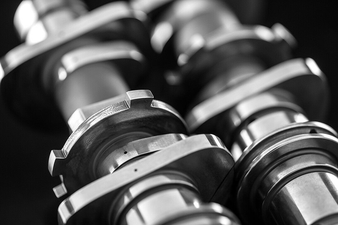

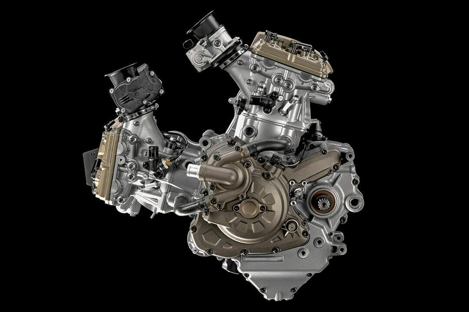

Bisher bedeuteten feste Schließzeiten der Ventile einen Kompromiss zwischen Laufruhe und Leistung. Das Ducati-System durchbricht diesen Kompromiss Bisher bedeuteten feste Schließzeiten der Ventile einen Kompromiss zwischen Laufruhe und Leistung. Das Ducati-System durchbricht diesen Kompromiss Quelle: Ducati Das System wird ab dem kommenden Jahr in einem 1.199 Kubikzentimeter großen Testastretta DVT-Zweizylindermotor serienmäßig angeboten; vermutlich in einer neuen Version der Ducati Multistrada.

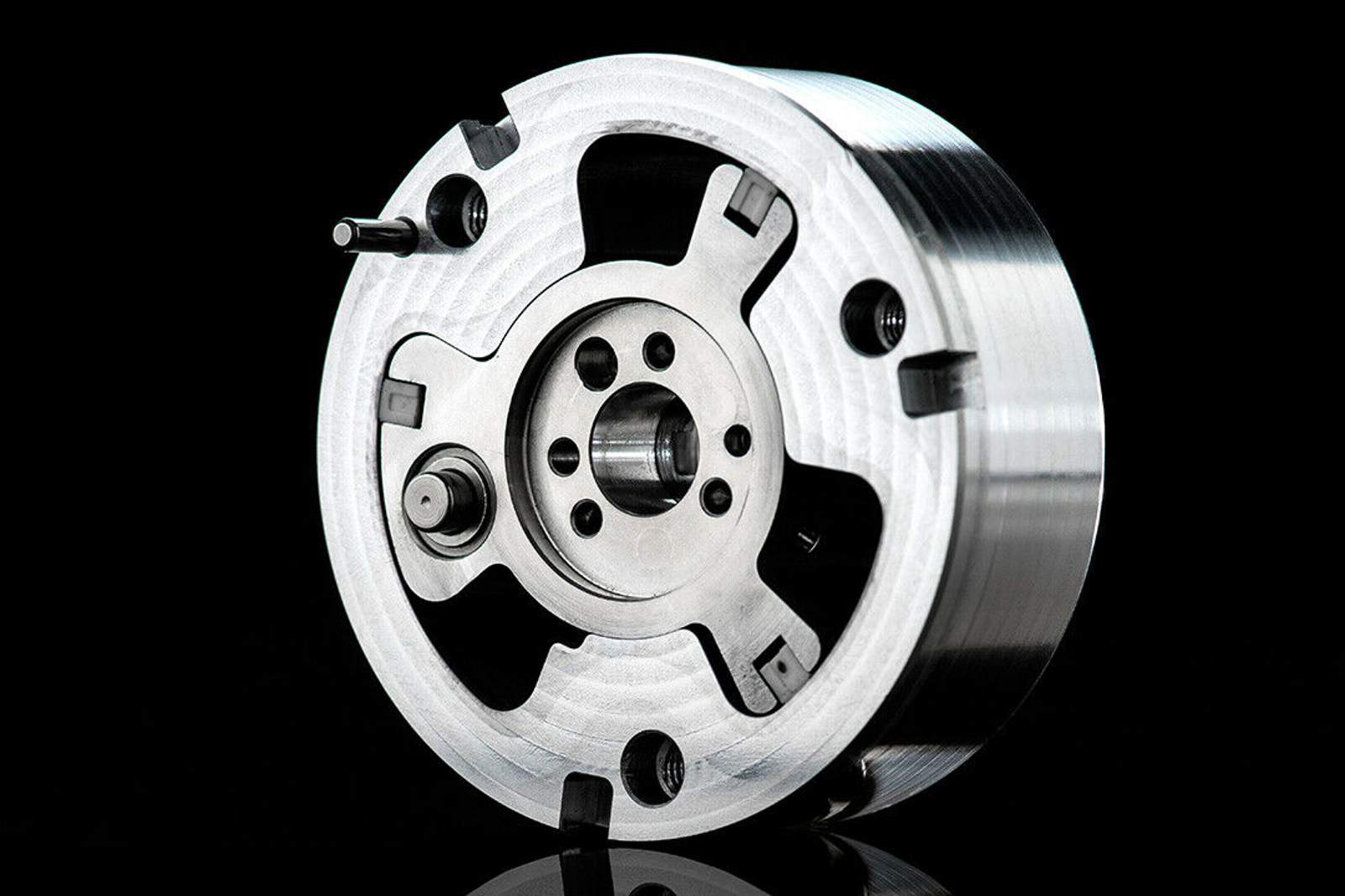

Dieses Teil macht es möglich: Das innere Element wird dem Leistungsabruf entsprechend ausgerichtet und verändert so die Schließzeiten Dieses Teil macht es möglich: Das innere Element wird dem Leistungsabruf entsprechend ausgerichtet und verändert so die Schließzeiten Quelle: Ducati

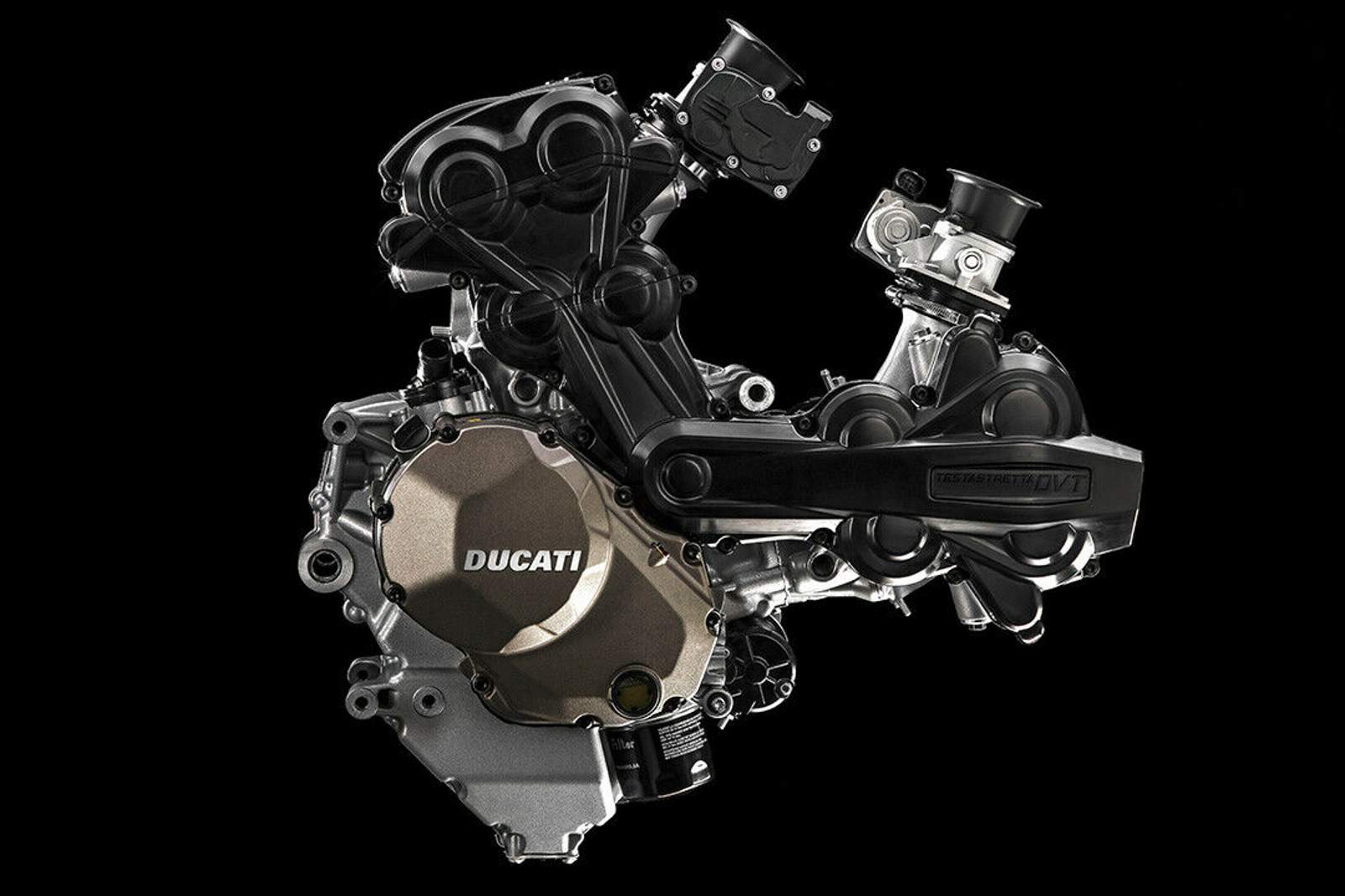

Das System funktioniert mit Stellmotoren an den Nockenwellen. Die nehmen Einfluss auf die Ventilsteuerung. Das erforderliche Signal kommt vom Gasgriff. Wird vom Motor keine Last gefordert, werden die Ventile anders gesteuert als im Lastbetrieb.
