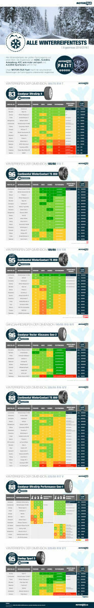

Berlin – Die Auswahl bei Winterreifen ist unüberschaubar groß. Bei den Winterreifentests ist das nicht anders. Acht Winterreifentests haben die Fachmedien und Automobilclubs in diesem Jahr durchgeführt. Wir haben auch 2015 wieder die Ergebnisse von ADAC, Autobild und Co. verglichen und in einer übersichtlichen Grafik zusammengefasst.

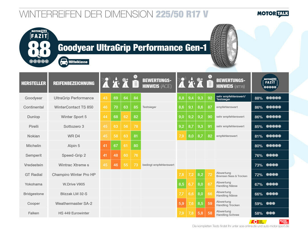

  • Eine direkte Vergleichsmöglichkeit gibt es bei der Reifengröße 225/50 R17: AMS und ACE testeten die Mittelklasse-Pneus. Sieger nach unserer Gegenüberstellung: der Goodyear UltraGrip Performance Gen-1.
  • Wichtige Infos zu Winterreifen und dem Wechsel findet Ihr außerdem in diesem Artikel und auf unserer Themenseite.
Vergleichsgrundlage: ACE und AMS testeten Reifen der Dimension 225/50 R17. Im Vergleich siegt der Reifen von Goodyear Vergleichsgrundlage: ACE und AMS testeten Reifen der Dimension 225/50 R17. Im Vergleich siegt der Reifen von Goodyear Quelle: Goodyear
Winterreifentest 225/50 R17 von Auto Motor und Sport und ACE
Die Reifen im Test des ACE eignen sich für Mittelklasse-Autos. Der Automobilclub prüfte acht Reifen der Größe 225/50 R17. Testsieger wurde der Continental WinterContact TS 850. Ein „sehr empfehlenswert“ erhielt auch der Goodyear UltraGrip Performance Gen-1. Schlechtester Reifen wurde der Vredestein Wintrac Xtreme S mit der Einschätzung „bedingt empfehlenswert“. Der ACE testet in den Kategorien „Winter“, „Nässe“, „Trocken“, „Wirtschaftlichkeit/Umwelt“ und „Preis“.
Das Fachmagazin Auto Motor und Sport (AMS) unterzog zehn Reifen der gleichen Größe seinem Winterreifentest. Fünf Reifen davon wurden sowohl bei der AMS als auch beim ACE geprüft. Testsieger wurde hier der Goodyear UltraGrip Performance Gen-1. Auch Pirelli Sottozero 3 und Dunlop Winter Sport 5 wurden mit „sehr empfehlenswert“ ausgezeichnet. Der ACE-Testsieger Continental WinterContact TS 850 bekam nur ein „empfehlenswert“ und belegt so in unserem Vergleich nur noch den zweiten Platz.
Mit „bedingt empfehlenswert“ wurden die Reifen von GT Radial, Yokohama, Bridgestone, Falken und Cooper bewertet. Die AMS testet in den Kategorien „Schnee“, „Nass“, „Trocken“ und „Umwelt“.

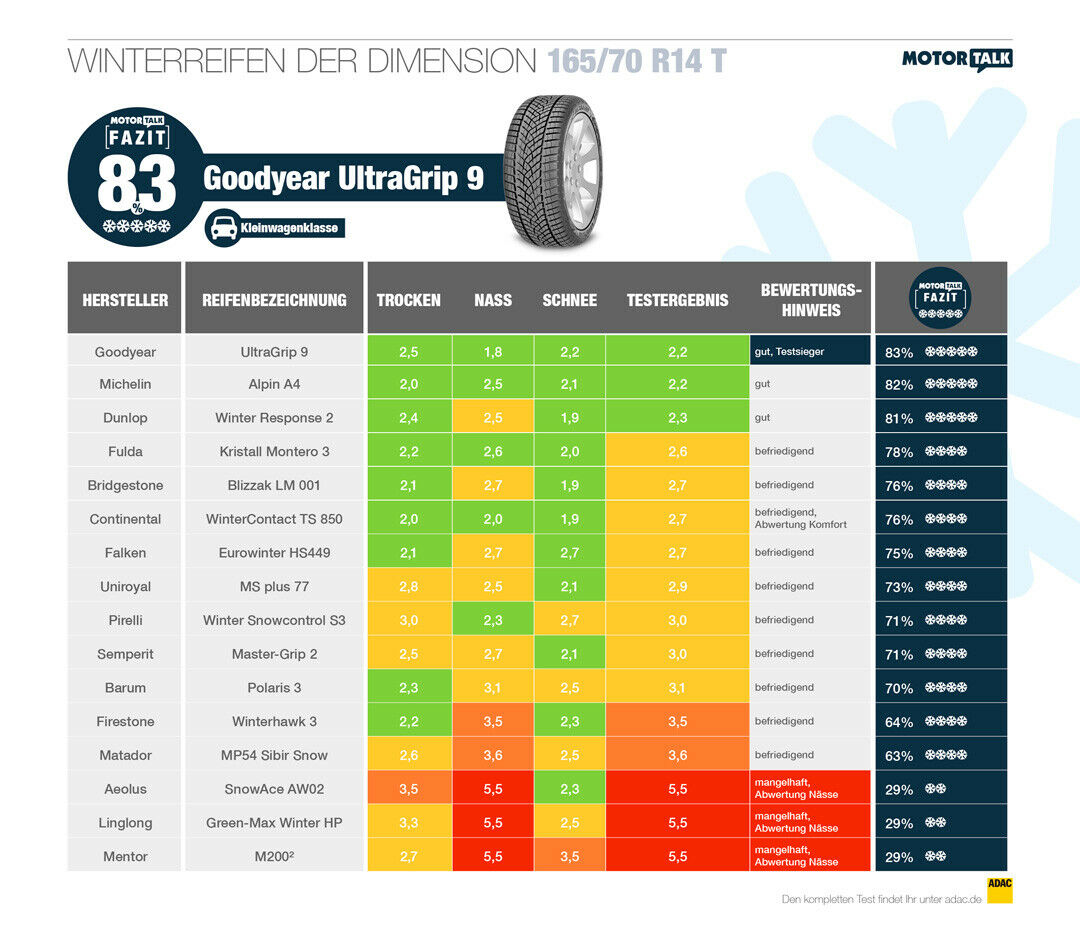

Der ADAC testete in diesem Jahr Reifen für die Kleinen und Kompakten. Bei den Reifen der Größe 165/70 R14 für Kleinst- und Kleinwagen schnitten der Goodyear UltraGrip 9, der Michelin Alpin A4 und der Dunlop Winter Response 2 mit „gut“ ab. Von 16 Reifen bekamen Aeolus Snowace AW02, Linglong Green-Max-Winter HP und Mentor M200 wegen schlechter Eigenschaften auf nasser Fahrbahn nur ein „mangelhaft“.
Bei den 19 getesteten Winterreifen der Reifengröße 205/55 R16 für Kompaktmodelle konnten der Continental WinterContact TS 850 und der Yokohama W.drive V905 mit „gut“ überzeugen. Einzig der englische Hersteller Avon versagte mit seinem Ice Touring ST und einem „mangehaft“. Alle anderen Reifen wurden mit „befriedigend“ bewertet.
Der ADAC bewertet neben den üblichen Kategorien „Trocken“, „Nässe“, „Schnee“ und „Eis“ auch die Kategorien „Geräusch/Komfort“, „Kraftstoffverbrauch“ und „Verschleiß“.

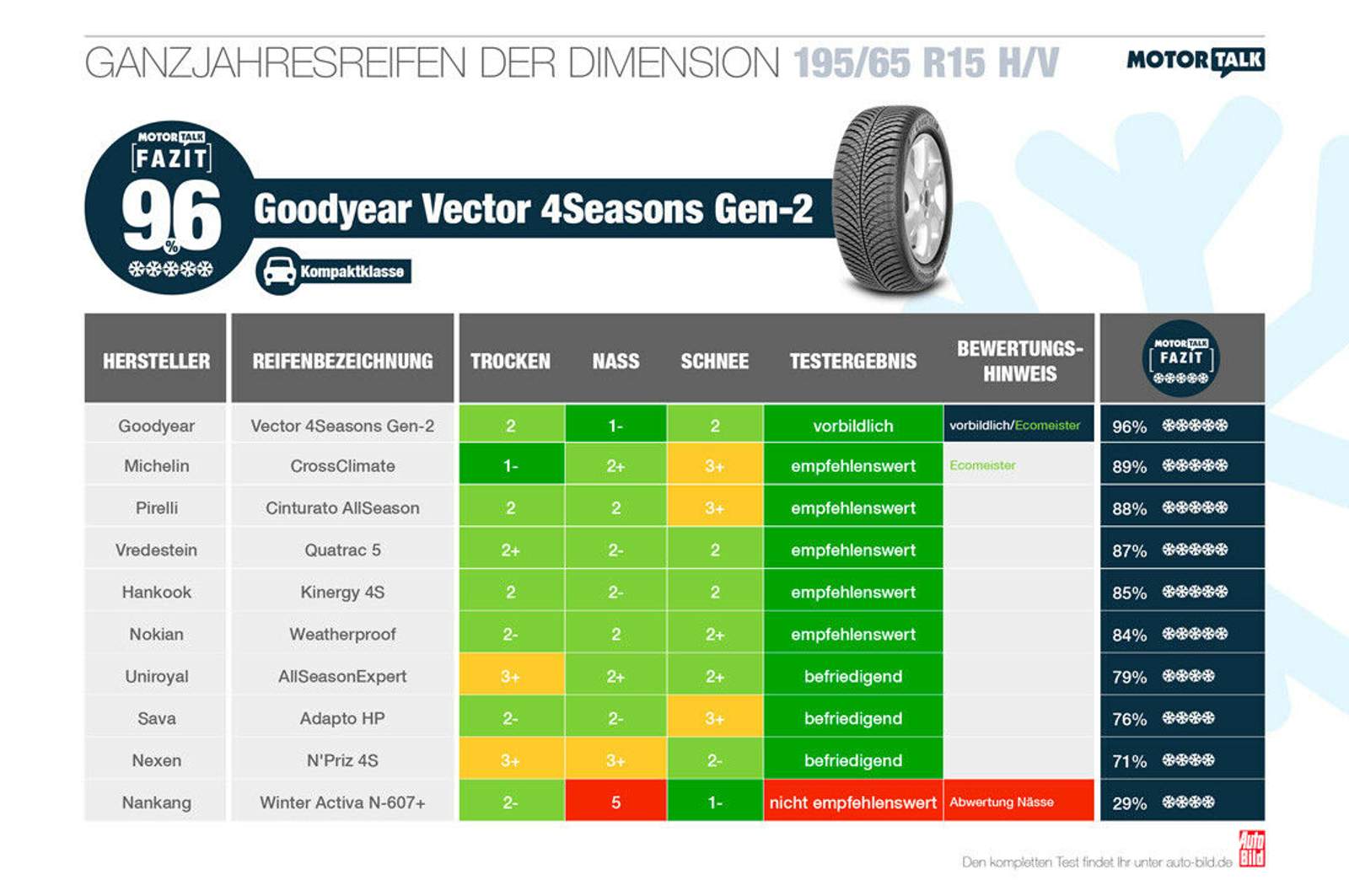

Ebenfalls im Test: Zehn Ganzjahresreifen in der Kompaktklasse-Größe 195/65 R15. Gewinner wurde hier der Goodyear Vector 4Season Gen-2 mit einem „vorbildlich“. Den Titel „Eco-Meister 2015“ verlieh die Autobild hier gleich zweimal: an den Goodyear und den Michelin CrossClimate. Als „nicht empfehlenswert“ wurde der Nankang WinterActiva N-607+ eingestuft.

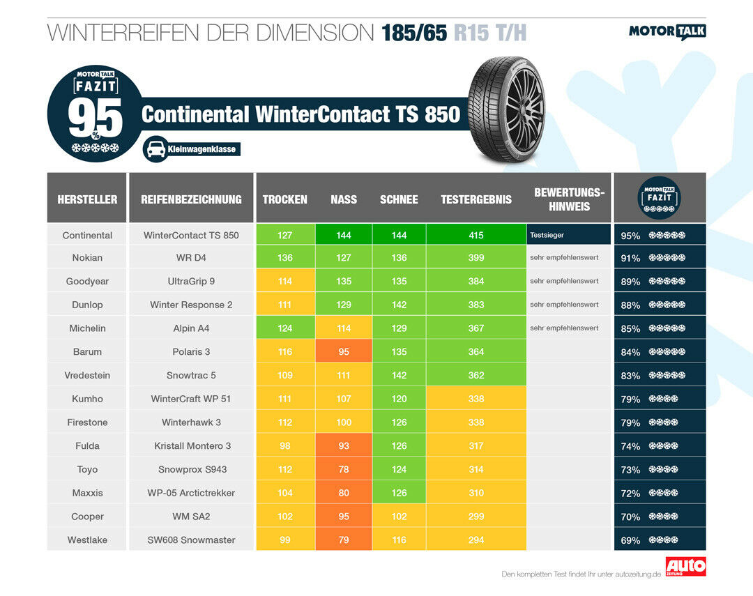

Winterreifen der Größe 185/65 R15 passen auf Klein- und Kompaktwagen. Die Autozeitung testete 14 Modelle und fand einen klaren Sieger: der Continental WinterContact TS 850. Mit „sehr empfehlenswert“ wurden außerdem Nokian WR D4, Goodyear UltraGrip 9, Dunlop Winter Response 2 und Michelin Alpin A4 bewertet.
Mittelklasse-Reifen in 225/45 R18 testete die Autobild Sportscars Mittelklasse-Reifen in 225/45 R18 testete die Autobild Sportscars Quelle: Dunlop Im Test der Autozeitung fiel zwar kein Reifen durch, doch die Reifen von Fulda, Toyo, Maxxis, Cooper und Westlake fielen mit schlechten Bremswerten bei Nässe auf. Sie rutschten ans Ende der Tabelle. Die Autozeitung testet in den Kriterien „Schnee“, „Nass“ und „Trocken“.

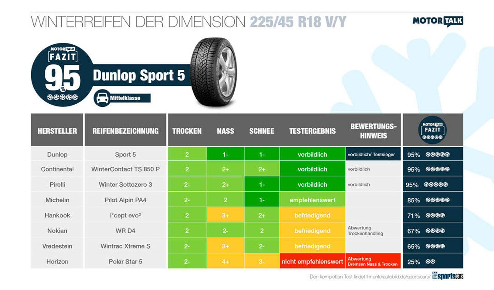

Die Autobild Sportscars hatte in diesem Jahr acht Reifen der Dimension 225/45 R18 für die Mittelklasse im Test. Mit „vorbildlich“ wurden Dunlop Winter Sport 5, Continental WinterContact TS 850 P und Pirelli Winter Sottozero 3 bewertet. Richtig schlecht schnitt nur der Horizon Polar Star 5 ab, er wurde mit „nicht empfehlenswert“ bewertet. Die Autobild Sportscars testete in den Kategorien „Schnee“, „Nässe“ und „Trocken“.
