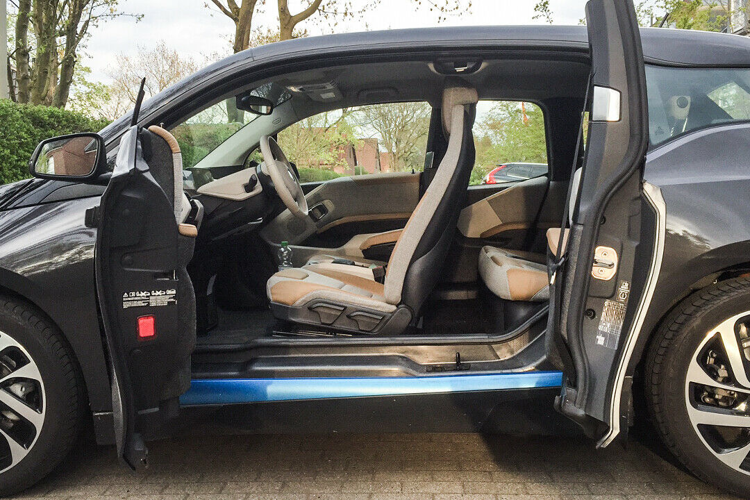

Der BMW i3 im Schnee: Heizen kostet rund ein Drittel Reichweite Der BMW i3 im Schnee: Heizen kostet rund ein Drittel Reichweite Quelle: Michael Specht Warum also ein Elektroauto kaufen? Mit Rationalität und Vernunft ist dies nicht zu begründen. Bei mir ist es schlicht die Freude am Fahren. Klingt abgedroschen und ist zudem BMWs traditioneller Slogan. Aber er trifft den Kern. Kein Kompaktwagen macht in Verbindung mit einem guten Umweltgewissen mehr Fahrspaß. Die fast lautlose und gleichmäßige Beschleunigung sind ein Genuss. Hinzu kommen eine gute Übersicht, ein reduziertes Cockpit und das großzügige Raumgefühl, weil keine Mittelkonsole Fahrer und Beifahrer trennt. Man kann in engen Parklücken notfalls auf der rechten Seite aussteigen.
