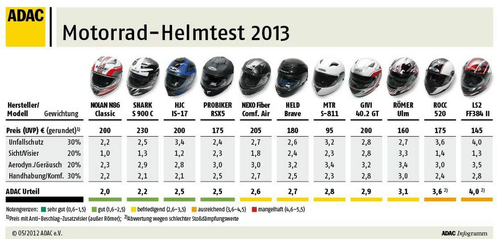

Übersicht: Die Ergebnisse des ADAC-Motorradhelm-Tests. Nur drei Helme erreichten bei der Sicherheit ein "gut". Übersicht: Die Ergebnisse des ADAC-Motorradhelm-Tests. Nur drei Helme erreichten bei der Sicherheit ein "gut".

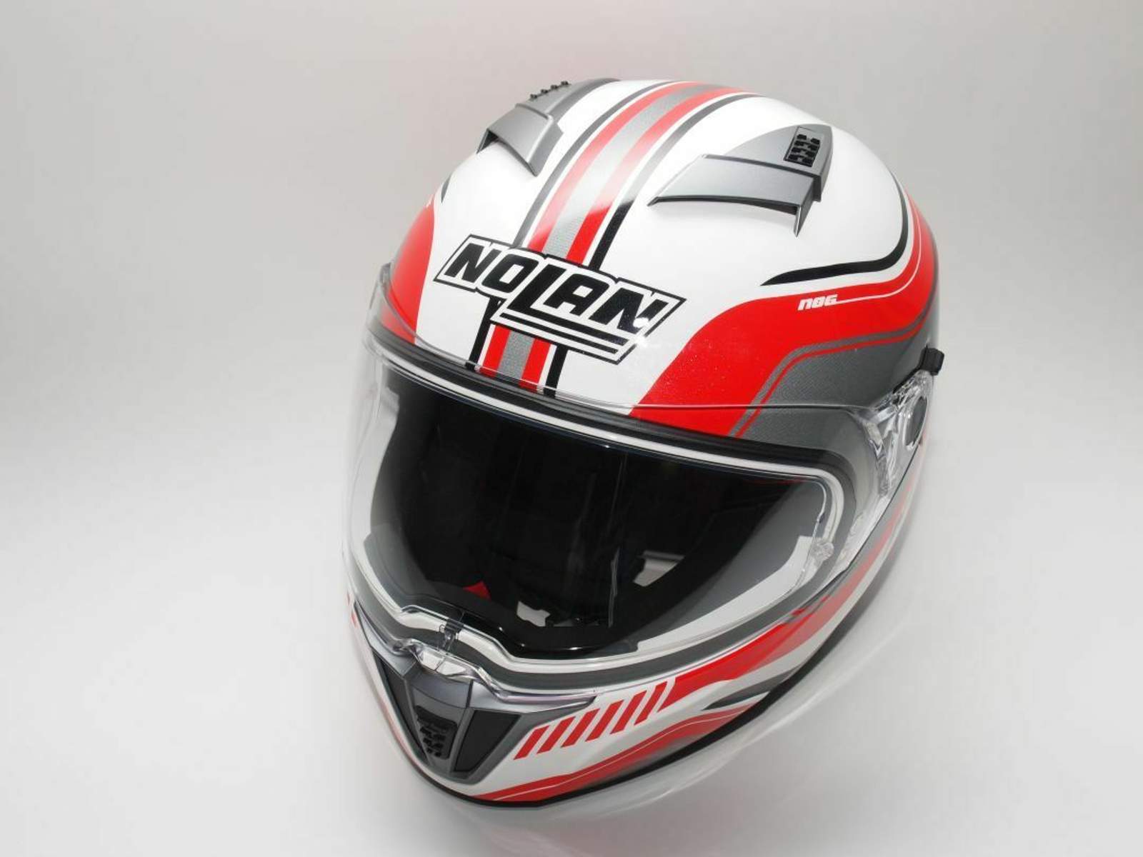

München - Der ADAC testete elf aktuelle Modelle im Preisbereich von 95 bis 230 Euro. Am besten schnitt der Nolan N 86 Classic ab, Zweiter wurde der Shark S 900 C. Sie bieten die beste Kombination aus Unfallschutz, guter Sicht und Tragekomfort.
Testsieger: Nolan N 86 Classic Testsieger: Nolan N 86 Classic Die Helme ROCC 520 und LS2 FF384 II überzeugten beim Unfallschutz nicht, weil sie Stöße nicht genug dämpfen. Sie sind deshalb die Verlierer im ADAC-Test. In punkto Aerodynamik und Geräusche vergaben die Tester nur ein „gut“ an den Nolan. Alle Helme waren beim Tragen zu laut, so der ADAC.
ADAC: ECE-Norm veraltet
Insgesamt befriedigt das Ergebnis des Tests nicht. Nur drei Helme erreichten bei der Sicherheit die Note „gut“. Nach Einschätzung des ADAC liegt das an der veralteten ECE-Norm (ECE – R 22/05). Die Hersteller müssen nach Ansicht des Clubs die gesamte Helmschale sicherer gestalten, nicht nur die Punkte, die nach der zehn Jahre alten Norm geprüft werden.
