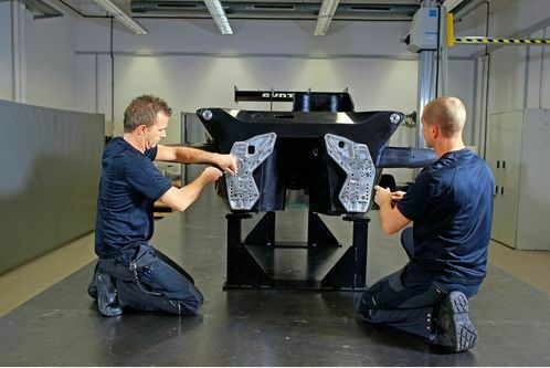

2012 entstehen wieder acht Rennfahrzeuge auf einen Schlag, denn nach zwölf Jahren hat das alte Reglement ausgedient: Es betritt eine völlig neue Generation von Rennautos die Bühne - mit mehr Gleichteilen, vor allem aber mit nochmals verbesserter Sicherheit. Das neue Regelwerk der DTM war eine schwere Geburt.
"Die Reglementsfindung dauerte fast zwei Jahre", sagt HWA-Technikchef Gerhard Ungar. "Wir verwenden jetzt wesentlich mehr Einheitsbauteile." Aus der Sicht des Technikers mag dies nicht unbedingt das Nonplusultra sein, aber auch Ungar beugt sich ohne zu murren dem Diktat der Vernunft. "Am liebsten hätte ich natürlich die größtmögliche Spielwiese", sagt er. "Aber es war klar, dass der Etat zurückgeschraubt werden musste."
Aus Ungars Sicht sind die verbliebenen Freiräume für die Techniker "absolut ausreichend". Und das trotz vieler Standardteile wie zum Beispiel Monocoque, Getriebe, Heckflügel oder Kardanwelle: Man könne vor allem in den Bereichen Aerodynamik und Radaufhängung noch eine ganze Menge entwickeln.

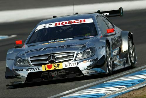

Zentrales Thema beim Entwickeln eines DTM-Autos ist die Aerodynamik. 40 Tage lang standen 50-Prozent-Modelle des zweitürigen C-Coupé im Windkanal, ehe die optimale Form für die Außenhaut gefunden war. Besonders wichtig: Der Frontsplitter, 2012 ein Einheitsteil, muss funktionieren. Diese Lippe ist für den Abtrieb an der Vorderachse entscheidend.
"Und wer vorne keinen Abtrieb hat, braucht hinten auch keinen mehr", sagt Ungar lakonisch. Soll heißen: Der beste Heckflügel ist nutzlos, wenn der Splitter nicht funktioniert. Oder der Rake nicht stimmt, also der Anstellwinkel des Fahrzeugs um die Querachse. Oder die Bodenfreiheit. Oder, oder, oder.

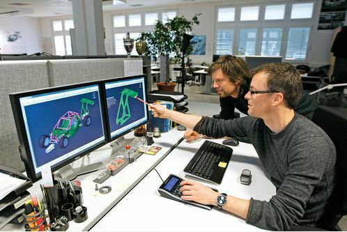

Wichtiger sei es ohnehin, dass die neuen Autos für herzhafte Zweikämpfe besser gewappnet sind. Ungar: "Im Heckbereich baut man nun weniger filigran. Es war gewünscht, dass die Teile nicht mehr so schnell wegfliegen." Im Sommer 2011 begann man bei HWA mit dem Konstruieren des Autos per CAD-Computer. "In dieser Phase waren 20 Mann damit beschäftigt." Am 12. September 2011 fand der erste Rollout statt. Bis zum Saisonbeginn haben die C-Coupés 30 Testtage hinter sich.
