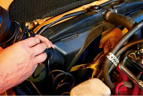

Tropennetz sorgt für kühlen Kopf des Volvo P 1800 ES
Noch ein Wort zur Kühlung. Nach den Erfahrungen von Peer Buttkereit steigt die Kühlwassertemperatur der höher verdichteten Einspritzmotoren im Leerlauf stark an. Irgendwann schaltet sich der Visco- Lüfter ein, doch der hat alle Mühe, "wenn der Plastikdiffusor am Kühler fehlt und dann die Luft nicht richtig durch den Kühler gezogen wird", erklärt Buttkereit. Für eine entspanntere Situation des Volvo P 1800 sorgt der Einbau eines Kühlers mit Tropennetz.
