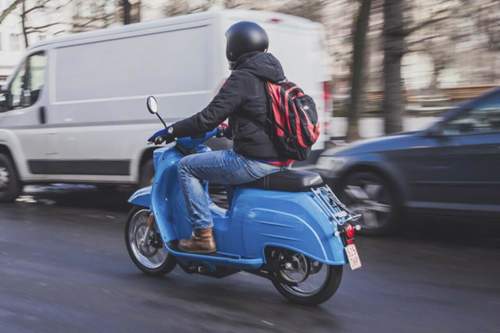

Berlin - Wer die neue E-Schwalbe Probe fahren möchte, darf nicht zimperlich sein. Der Berliner Showroom liegt direkt am verkehrsumtosten Alexanderplatz. Nach einer kurzen technischen Einweisung wird man in den hektischen Innenstadtverkehr geschickt. „Das sollte passen“, sagt der Mitarbeiter, nachdem er mir einen Roller mit zwei Akkus startklar gemacht hat. Vorsichtig taste ich mich mit dem Gefährt auf die Straße und drehe am Gasgriff. Prompt düst die Schwalbe los, lautlos und ganz ohne Geknatter.

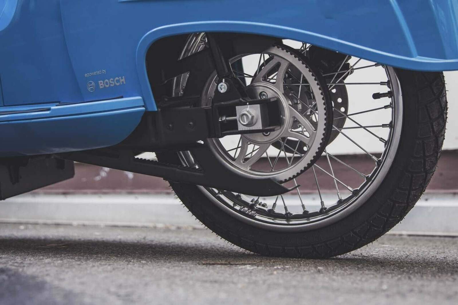

Der DDR-Kultroller Schwalbe ist zurück. Statt mit einem Einzylinder-Zweitaktmotor arbeitet die Neuauflage mit einem zeitgemäßen Elektroantrieb von Bosch. Das Zweirad, das man mit Pkw-Führerschein fahren darf, stammt allerdings nicht mehr von Simson aus dem thüringischen Suhl. Verantwortlich ist nun der Elektrofahrzeug-Hersteller Govecs aus München. Produziert wird der Retro-Vogel mit dem Namen L1e in Polen.

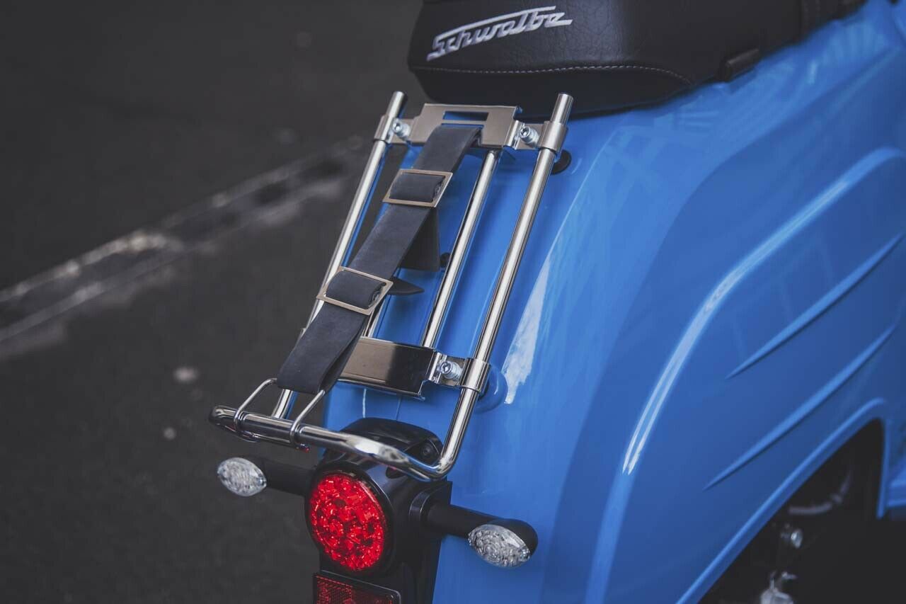

Die Höchstgeschwindigkeit beträgt 45 km/h. Angekündigt: die größere Schwalbe L3e mit 8 KW Motorleistung und einer Höchstgeschwindigkeit von 90 km/h Die Höchstgeschwindigkeit beträgt 45 km/h. Angekündigt: die größere Schwalbe L3e mit 8 KW Motorleistung und einer Höchstgeschwindigkeit von 90 km/h Quelle: mobile.de Was den Nostalgiefaktor betrifft, hat Govecs (Firmenmotto: „Fahrzeuge, die Spaß machen“) mit der Neuauflage der Schwalbe ins Schwarze getroffen. Die neue E-Version ähnelt der klassischen Schwalbe in Form und Optik stark. Der runde Scheinwerfer im eckigen Gehäuse, die Riffel in der Seitenverkleidung, der verchromte Gepäckträger: Viele Designmerkmale stammen direkt vom Kultmodell KR51.

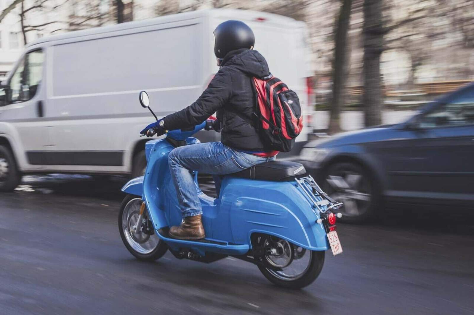

„Oh, eine Schwalbe“ oder „Mmmmh, schöne Farbe!“, das hört man oft. Wer mit der neuen E-Schwalbe unterwegs ist, kann sich auf positive Reaktionen von Passanten einstellen. Offensichtlich ist das Kleinkraftrad aus der DDR noch immer beliebt. Zumindest im ehemaligen Ostberlin, wo unsere Testfahrt an diesem sonnigen, aber noch kalten Vor-Frühlingstag hinführt.
Auf der rechten Spur flitzen wir vom Alexanderplatz die Karl-Marx-Allee herunter, vorbei an viereckigen Wohnblöcken. Fast 1,2 Millionen Schwalben wurden zu DDR-Zeiten gebaut, kein anderes Kleinkraftrad war so erfolgreich. Mit seinen dreieinhalb PS war der Blechvogel das Alltagsgefährt für Arbeiter, Krankenschwestern, Studenten und Landwirte gleichermaßen. Heute knattert die alte Schwalbe oft durch hippe Altbauviertel, als cooles Mobil für die Sommermonate.

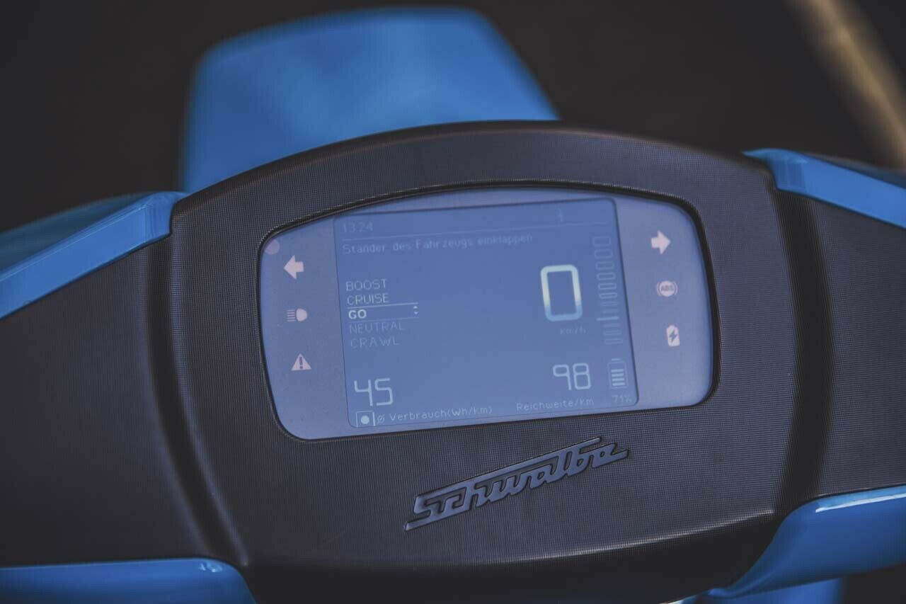

Bei den Fahrmodi sind drei Stufen wählbar. Uns wird zur Eingewöhnung der Eco-Modus „Go“ empfohlen, der weniger Beschleunigung und dafür mehr Reichweite bietet. Darüber hinaus gibt es den schnelleren Cruise- und den Race-Modus „Boost“. Der bietet laut Govecs maximale Power „für unglaublichen Fahrspaß“.

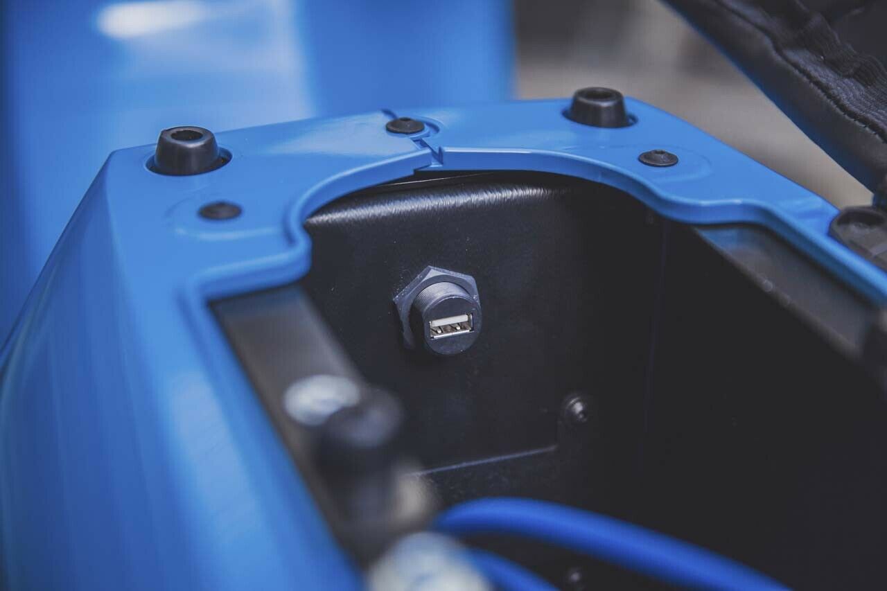

Wo früher der Tank von innen rostete, befindet sich jetzt das Staufach für das Ladekabel. Die Akkus sind fest installiert Wo früher der Tank von innen rostete, befindet sich jetzt das Staufach für das Ladekabel. Die Akkus sind fest installiert Quelle: mobile.de Tatsächlich fährt die neue Schwalbe flott, auch wenn die Endgeschwindigkeit aus rechtlichen Gründen auf 45 km/h begrenzt ist. Beim Klassiker KR51 beträgt sie 60 km/h. Daneben bietet Govecs ab Sommer 2018 eine stärkere Version, die bis zu 90 km/h fahren darf. So oder so: Die Beschleunigung im Eco-Modus „Go“ reicht aus, um im Stadtverkehr mitzuhalten.
Wer den Gasgriff bis zum Anschlag dreht, kann beim Ampelstart so manches Verbrenner-Auto abhängen. Etwas unkomfortabel: den Blinker muss man nach jedem Abbiegen manuell ausschalten. Das funktioniert nicht, ohne die Hand von der Bremse zu nehmen. Mit der „Go“-Taste kann man auf dem Display den Bordcomputer aufrufen, der mit Informationen sehr sparsam umgeht.

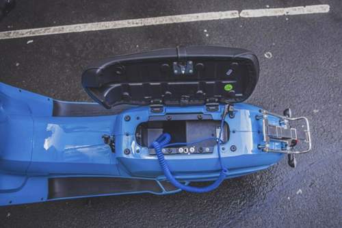

Das ist auch gut so, denn das Aufladen funktioniert bei der E-Schwalbe nicht so flexibel wie bei vielen anderen Elektrorollern. Die Akkus sind fest installiert, das Ladekabel befindet sich in einem Staufach unter der Sitzbank. Wer eine eigene Garage hat, kann den Scooter also bequem am Stromnetz anschließen. In 4,5 Stunden lädt ein leerer Akku dann auf, zudem gibt es eine Schnellladefunktion von 0 auf 50 Prozent in den ersten anderthalb Stunden.
Wer in einem Mietshaus wohnt und nicht über einen Stellplatz mit Stromanschluss verfügt, hat dagegen ein Problem. Deshalb lassen sich bei vielen Elektrorollern die Akkus herausnehmen, um sie in der Wohnung zu laden. Unverständlich, warum die Schwalbe-Konstrukteure darauf verzichtet haben.
