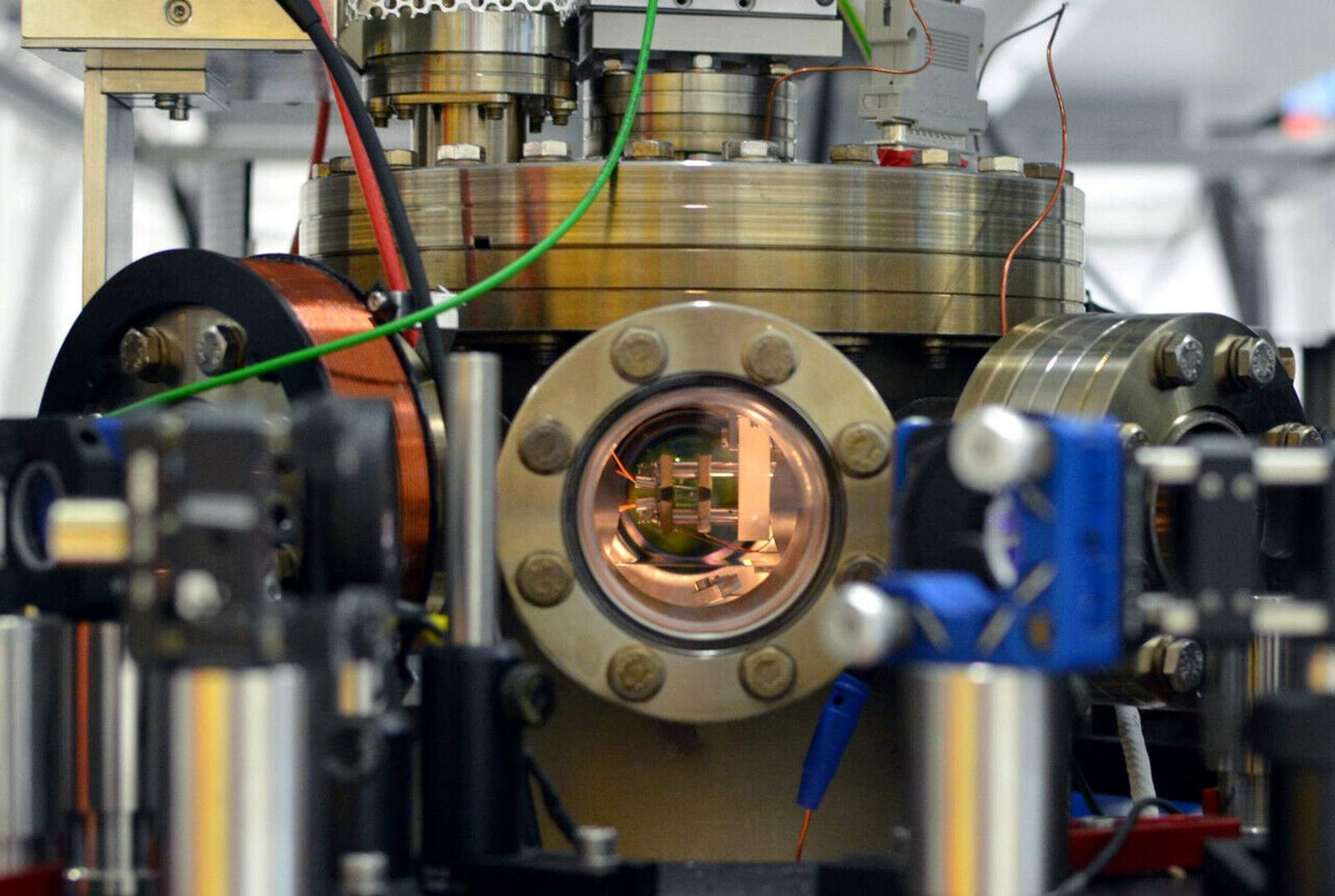

Der Mini-Motor besteht aus nur einem Atom, das in in der Lage ist Wärme in Kraft umzuwandeln (Blick in die Vakuumkammer) Der Mini-Motor besteht aus nur einem Atom, das in in der Lage ist Wärme in Kraft umzuwandeln (Blick in die Vakuumkammer) Quelle: picture alliance / dpa

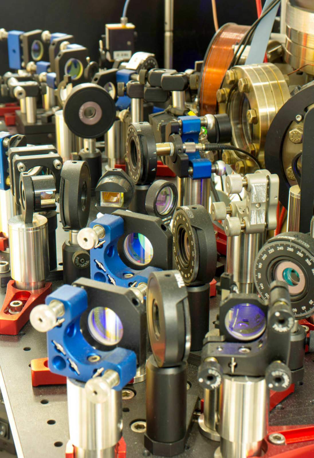

Teil des Lasersystems, das das Atom abwechselnd kühlt und erhitzt Teil des Lasersystems, das das Atom abwechselnd kühlt und erhitzt Quelle: picture alliance / dpa
Die Forscher um Kilian Singer setzen dafür ein elektrisch geladenes Kalzium-Atom in heftige Schwingungen und heizen es so auf. In der Schwebe gehalten wird es von wenige Millimeter langen Metallstäbchen. Danach kühlen die Wissenschaftler das Atom wieder ab, indem sie seine Bewegungen mittels Laserstrahlen bremsen. Mit jedem Aufwärm- und Abkühl-Zyklus ("Thermodynamischer Kreisprozess") vergrößere das Teilchen seinen Schwingungsradius und speichere so Energie.
