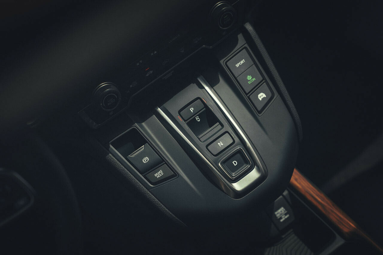

Auch der Touchscreen und das „Honda Connect“-Navi schmecken nicht nach Zukunft – mit Apple Carplay und Android Auto aber immerhin nach Gegenwart. Die Knopfleiste, die Honda statt eines Schalthebels auf die Mittelkonsole schraubt, wirkt immerhin in Europa exzentrisch. Über Schaltwippen am Lenkrad kann der Fahrer das Verzögerungsmoment der Motorbremse einstellen. Das Lenkrad liegt eine Spur zu leichtgewichtig in der Hand.

Knöpfe statt Schalthebel: In Europa ist das bisher ungewohnt, in anderen Teilen der Welt gibt es einige Vorbilder Knöpfe statt Schalthebel: In Europa ist das bisher ungewohnt, in anderen Teilen der Welt gibt es einige Vorbilder Quelle: Honda Im Grund erübrigt sich jedoch ein Vergleich mit dem Diesel. Auch, weil Honda im CR-V keinen Diesel anbietet. Der Hybrid kostet gut 3.000 Euro mehr als der Benziner und verbraucht auf dem Papier etwa einen Liter weniger. Den einfachsten CR-V Hybrid ab 32.290 Euro liefert Honda nur als Fronttriebler aus, die höchste Ausstattung nur mit Allradantrieb. Der günstigste CR-V Hybrid mit Allradantrieb kostet 36.990 Euro. Zum Vergleich: Toyota schreibt einen Basispreis von 27.990 Euro in die Preisliste des Rav4 Hybrid. Das günstigste Allradmodell kostet bei Toyota rund 36.000 Euro.
