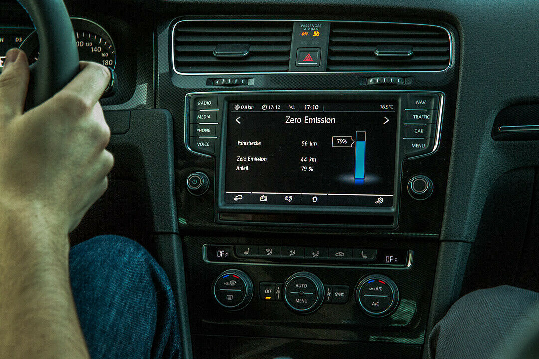

Rein elektrisch beschleunigt das Auto in der Stadt sehr zügig. Nähert man sich Tempo 100, wird der Kraftfluss zäher. Landstraßentempo erreicht man vollelektrisch nach gut zwölf Sekunden. Theoretisch und mit viel Sanftmut fährt man 50 Kilometer ohne Auspuffgase. Vielen Stadtmenschen genügt das für den Tag, manchen sogar für die Woche.

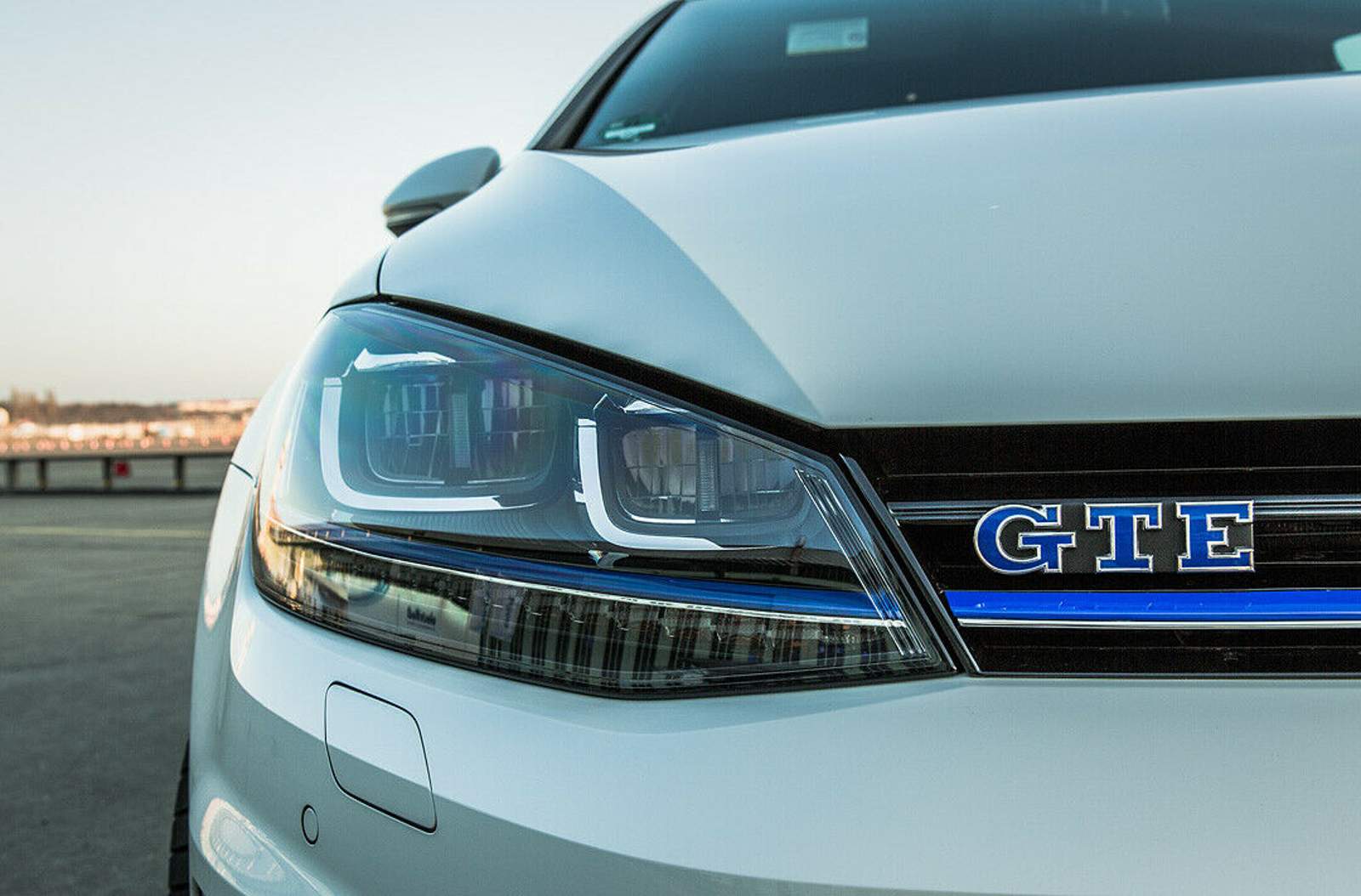

Wo sich der GTI rot ziert, trägt der GTE blau Wo sich der GTI rot ziert, trägt der GTE blau Quelle: MOTOR-TALK Nun schlägt der Puls der Zeit in Berlin aber schneller als zum Beispiel in Fallersleben. Wer also zusätzliche Kraft generieren möchte, kann per Kick-down den Benziner im Golf wecken. Volle Pulle leistet das System aber nur auf Knopfdruck.
Die GTE-Taste in der Mittelkonsole treibt beide Aggregate im Duett zur Höchstleistung, dann flitzt der Golf mit jaulendem Turbobenziner in 7,6 Sekunden auf Tempo 100. Das ist zweifellos beeindruckend. In der einen Sekunde noch Ökomobil, in der anderen fast so schnell wie ein GTI (ca. 1,35 Tonnen). Wäre da nicht das Gewicht von Akku, Elektromotor und Leistungselektronik, der GTE (gut 1,5 Tonnen schwer) würde sich nur schwer abschütteln lassen.
