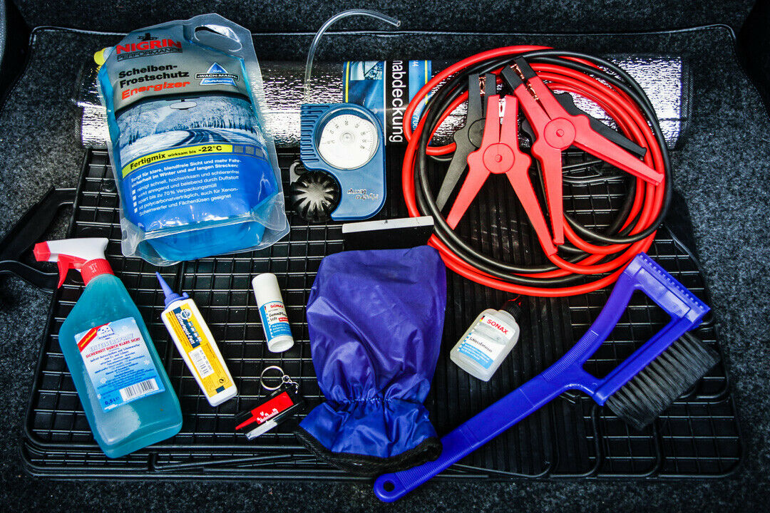

Der 190er sieht super aus und soll super gesehen werden. Darum haben wir das Licht gecheckt, die Lampen geputzt und Ersatz-Birnen besorgt. Glühbirnen und Sicherungen liegen neben Besen (1,30 Euro) und Eiskratzer (auch 1,30 Euro) im Handschuhfach.

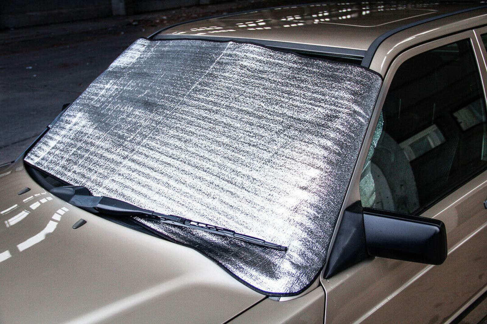

Nicht schön, aber hilfreich: Die Alumatte schützt die Frontscheibe vor Eis Nicht schön, aber hilfreich: Die Alumatte schützt die Frontscheibe vor Eis Quelle: MOTOR-TALK Dominik liegt die Winter-Etikette besonders am Herzen: Schnee und Eis haben auf dem Auto nichts zu suchen. Ein freigekratzter Sehschlitz gefährdet die Sicherheit und wer eine Schneewehe hinter sich herzieht, behindert andere. Also: Bitte die fünf Minuten Arbeit investieren!

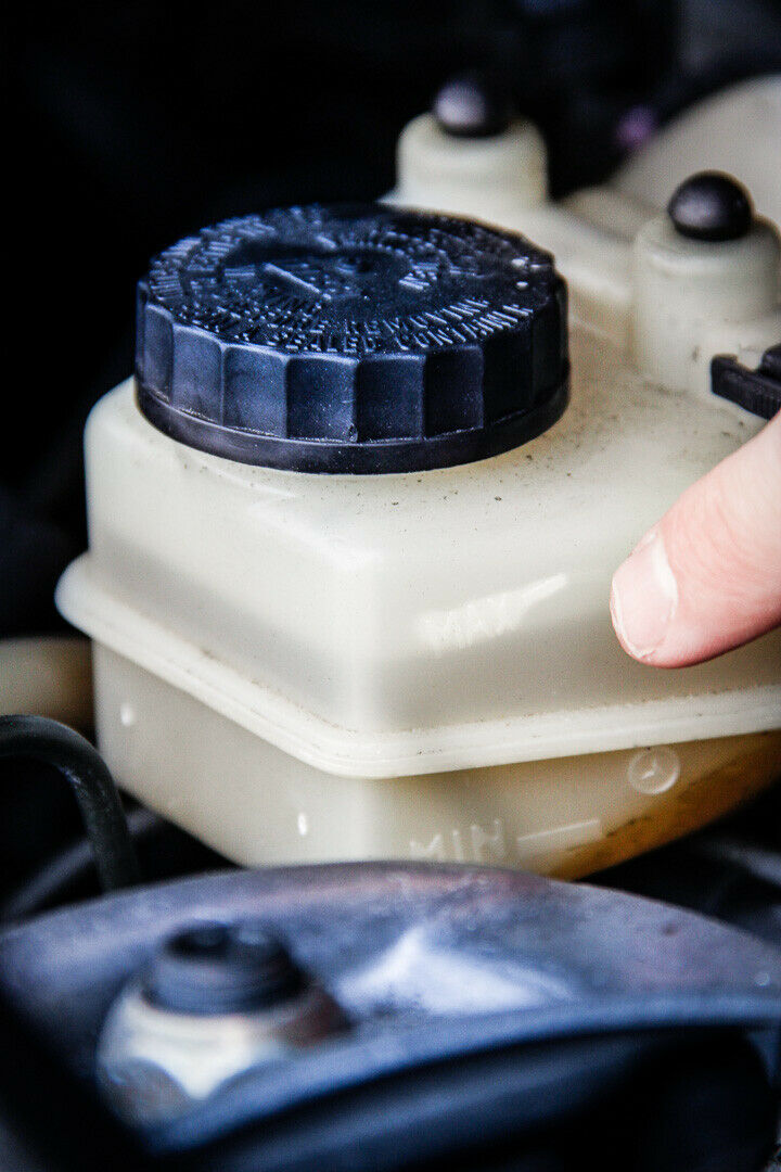

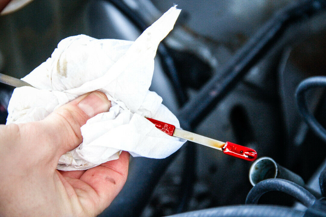

Genauso wichtig: Die Flüssigkeiten im Motor. Dominik füllt das Serviceheft seines Passats seit mehr als 1.000.000 Kilometern. Unser Benz steht noch vor der 100.000, bekommt aber nicht weniger Aufmerksamkeit: Öl arbeitet bei Minusgraden an der Belastungsgrenze. Der Stand muss stimmen und das Öl sollte nicht zu alt sein. Kühlwasser funktioniert nur mit ausreichend Frostschutzmittel. Wir checken die Füllstände und das Mischverhältnis. Ein Frostschutzprüfer kostet knapp acht Euro.

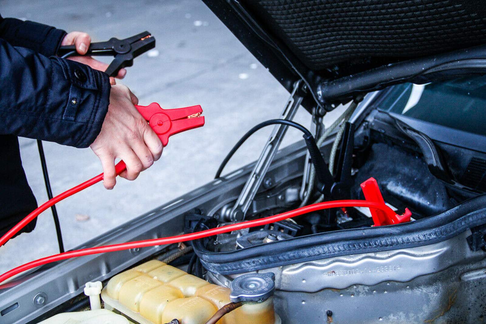

Steht die Haube schon mal offen, sollte man die Gelegenheit nutzen. Die (neuwertige) Batterie bekommt frisches Polfett (50-Gramm-Tube: 1,30 Euro), Bremsflüssigkeit, Wischwasserbehälter und alle Riemen mindestens einen fachmännischen Blick. Starthilfekabel (7,50 Euro) kommen sicherheitshalber in den Kofferraum. Für den verzweifelten Nachbarn – unser Benz ist ausreichend vorbereitet.

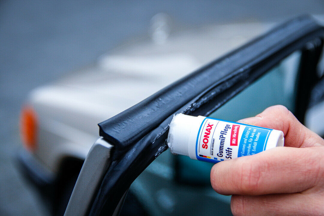

Die benötigen wir hoffentlich nur zum Helfen: Starthilfekabel gehören ins Auto Die benötigen wir hoffentlich nur zum Helfen: Starthilfekabel gehören ins Auto Quelle: MOTOR-TALK Kriechöl im Türschloss und Fett auf den Türdichtungen hilft gegen zugefrorene Türen. Wir haben einen Gummipflegestift mit Hirschtalg (3,50 Euro) gekauft – Pflegemittel mit Silikon sind aber genauso nützlich. Sicherheitshalber kommt der Türschlossenteiser (3,00 Euro) in die Manteltasche.
