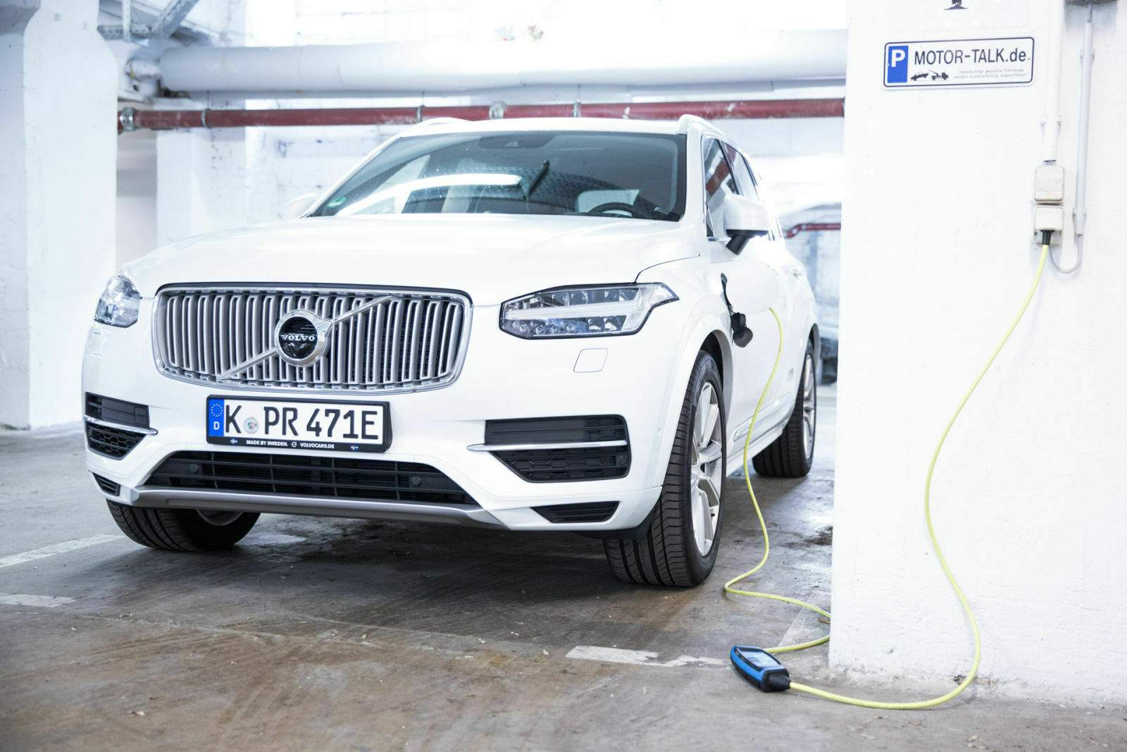

Geladen wird links: Hinter der Klappe versteckt sich der Stromanschluss Geladen wird links: Hinter der Klappe versteckt sich der Stromanschluss Quelle: MOTOR-TALK Die SUV-Konkurrenz fährt lieber mit größeren Maschinen, die längs im Auto sitzen. Der Vierzylinder wirkt winzig im riesigen XC90. Trotz des kleinen Motors hat der große Schwede einen langen Vorderwagen. Etwas kürzer als ein Audi Q7, bleibt innen ähnlich viel Platz. Der Kofferraum fasst ein paar Liter weniger Ladung, dafür gibt es im Modell T8 eine dritte Sitzreihe serienmäßig.
Eine Kardanwelle fehlt im stärksten XC90. Vermissen soll sie keiner. Der Verbrenner treibt die Vorderachse an, der Elektromotor die Hinterachse. Volvo gibt eine elektrische Reichweite von 43 Kilometern an. Je nach Fahrprofil haben wir 25 bis 40 Kilometer geschafft. Ab 125 km/h, bei steilen Steigungen und unter Last übernimmt (oder hilft) der Verbrenner.

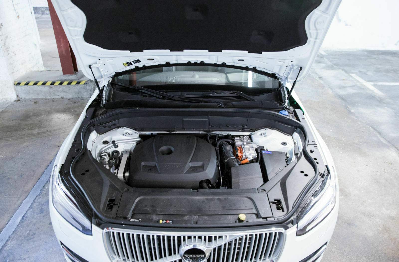

Wirkt winzig: Der 2,0-Liter-Benziner mit doppelter Aufladung verliert sich im riesigen Vorderwagen Wirkt winzig: Der 2,0-Liter-Benziner mit doppelter Aufladung verliert sich im riesigen Vorderwagen Quelle: MOTOR-TALK Beinahe die Höhe eines Durchschnittsschweden, fast fünf Meter Länge, 1,96 Meter Breite und Platz für sieben Personen. Der XC90 ist ein Riese, innen und außen. Kleine Motoren sollen Gewicht und Emissionen sparen. Trotzdem wiegt das Einstiegsmodell („D4“) mit Frontantrieb und vier Zylindern 2.052 Kilogramm. Die Konkurrenz schafft das mit Allradantrieb und sechs Zylindern.

Vorn arbeitet ein Baukasten-Vierzylinder mit 2,0 Litern Hubraum und doppelter Aufladung. Bei niedrigen Drehzahlen verdichtet ein Roots-Kompressor die Ansaugluft, später übernimmt ein Turbo. Insgesamt leistet der Verbrenner 320 PS und 400 Newtonmeter Drehmoment. Kraft und Leistungsentfaltung stimmen, nur der Klang nicht so.

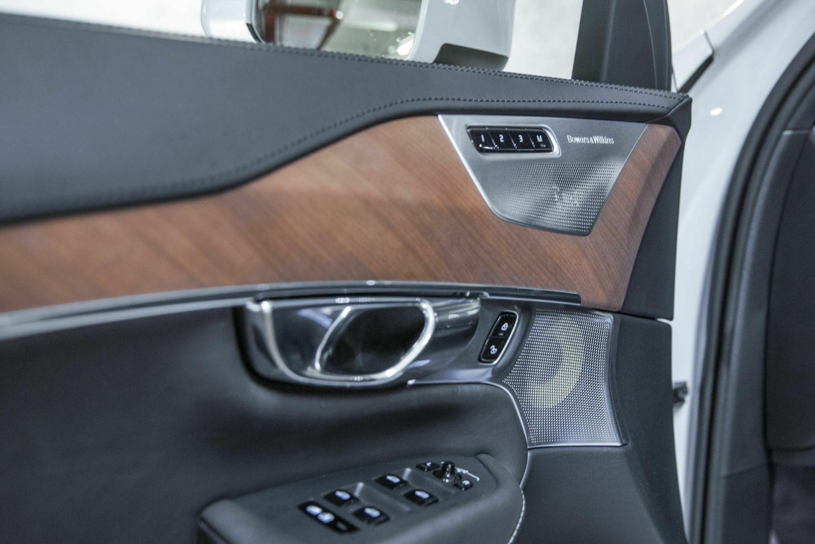

Innenraum: Tolles Holz, feines Leder

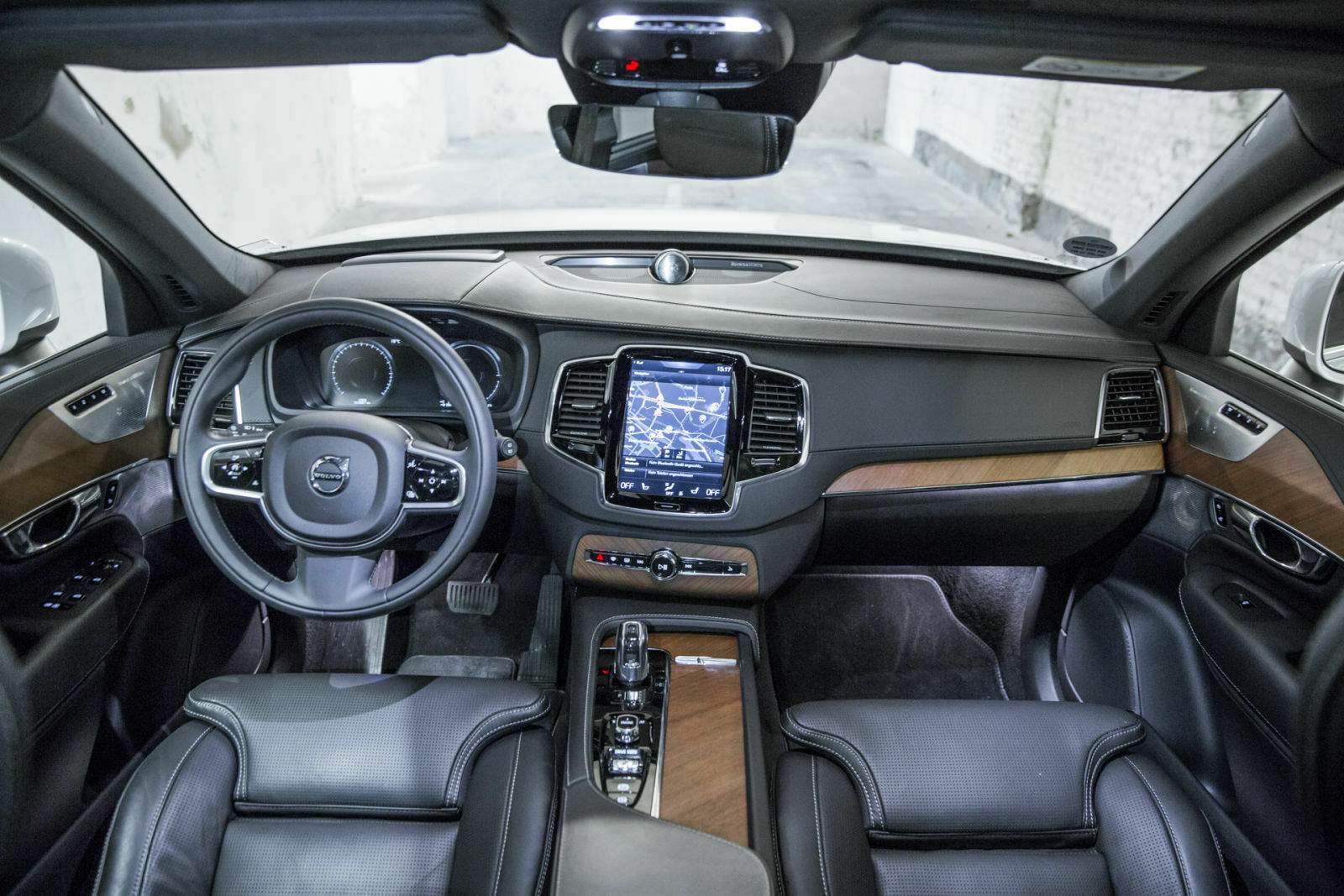

Lackiertes Holz, das sich unbehandelt anfühlt, weiches Leder und ein aufgeräumtes Cockpit mit sieben Schaltern in der Mittelkonsole: Im Innenraum glänzt der XC90. In unserem Topmodell gibt es eine Glaswalze für die Auswahl der Fahrmodi und ein digitales Cockpit. Materialien und Verarbeitung wirken hochwertig, Ergonomie und Anordnung stimmig.

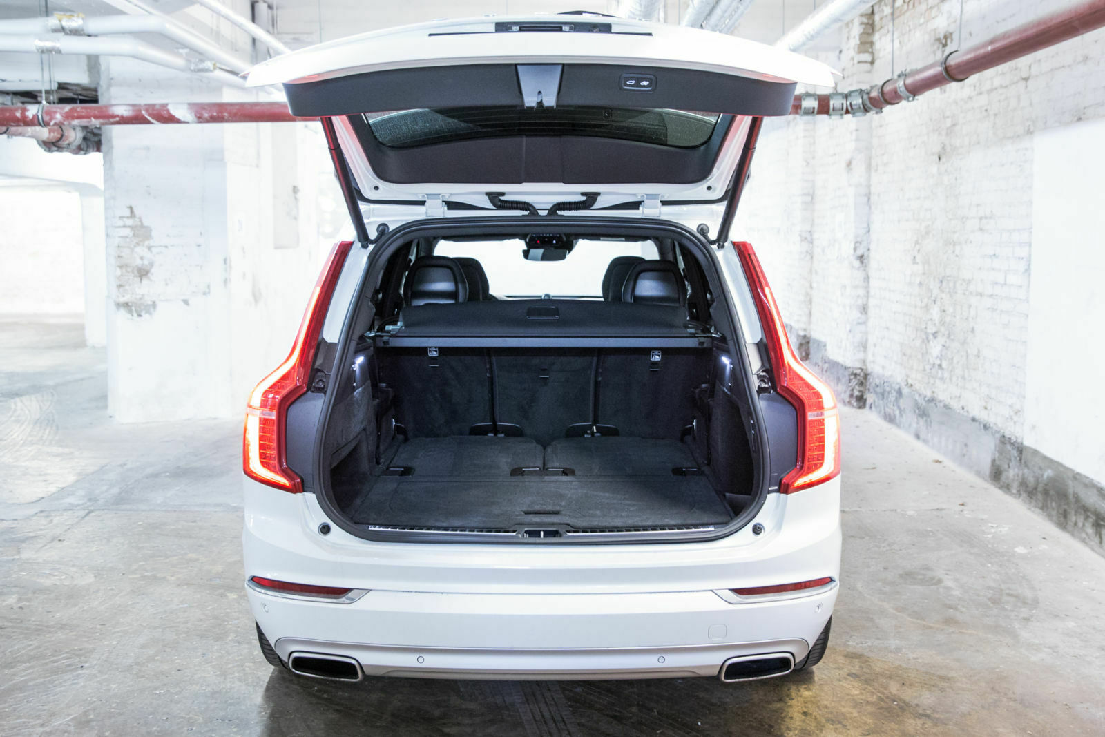

Der Kofferraum des XC90 T8 misst 262 bis 1.816 Liter. Hybrid-Strang und die dritte Sitzreihe kosten 70 Liter Volumen Der Kofferraum des XC90 T8 misst 262 bis 1.816 Liter. Hybrid-Strang und die dritte Sitzreihe kosten 70 Liter Volumen Quelle: MOTOR-TALK Im XC90 läuft die Bedienung der meisten Funktionen über einen 9-Zoll-Touchscreen in der Mittelkonsole. Der lenkt zunächst stark ab. Einige Funktionen verbergen sich in Untermenüs und bedürfen einer Eingewöhnungszeit. Nach einigen Tagen klappt die Bedienung intuitiv. In unserer zweiwöchigen Testphase stürzte das System allerdings bei zwei Gelegenheiten ohne erkennbaren Grund ab.

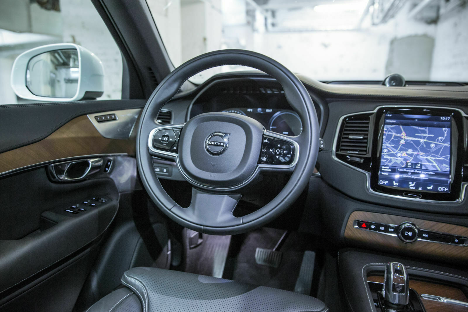

Die Handyverbindung über Bluetooth läuft problemlos. Eine Kabelverbindung lohnt sich aktuell nur für Besitzer von Apple-Geräten. Der XC90 unterstützt gegen Aufpreis (360 Euro) den Standard Apple CarPlay, Android Auto soll langfristig folgen.
Ein Navigationssystem kostet im XC90 T8 1.170 Euro Aufpreis, ein digitales Cockpit gibt es serienmäßig. Die Anzeigen hinter dem Lenkrad wirken trist und einfallslos. Vor allem dann, wenn man ohne Navi fährt. Das System könnte mehr, als Volvo nutzt.
