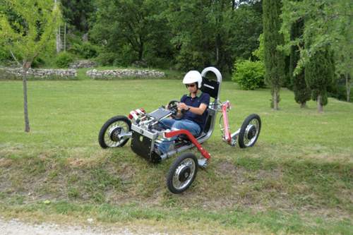

Pascal Rambaud, Jerome Arsac und Thierry Jammes von der Firma Mécanroc haben ein besonderes Quad entwickelt. Es steht auf Enduro-Motorradreifen, wird von vier Radnaben-Motoren mit je 1,5 kW Leistung angetrieben und bietet eine Betriebsdauer von bis zu vier Stunden. Doch der Elektroantrieb bleibt hier die kleinere Innovation.
Angetrieben wird das Swincar von vier Radnabenmotoren mit je 1,5 kW Angetrieben wird das Swincar von vier Radnabenmotoren mit je 1,5 kW Quelle: Swincar

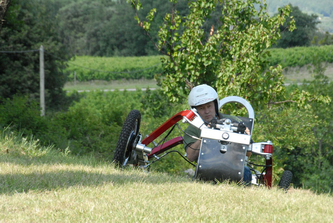

Die Franzosen haben ein besonderes Aufhängungs- oder genauer Fahrzeugkonzept entwickelt. Dabei sitzt der Fahrer in einer Art „Korb“, an dem die Achsen oberhalb des Schwerpunktes angebracht sind. Sie sind mittig gelagert und ermöglichen so extreme Verschränkungen (ähnlich einer Pendelachse). Die Aufhängungen der Räder können sich zusätzlich nach außen und innen bewegen. Wird ein Rad durch die Beschaffenheiten des Bodens enorm nach oben oder außen gedrückt, „folgt“ ihm die andere Hälfte der Achse bis zur Fahrzeugmitte.
Bei einem normalen Quad wäre das aufgrund der festgelegten Achsgeometrie nicht möglich. In Kurven neigen sich die Räder und der Korb des Fahrers, im Gelände dagegen bleibt der Sitz des Fahrers in Waage. Gelenkt wird über ein normales Lenkrad. Neben einer normalen Vorderradlenkung gibt es auch eine Version mit Allrad-Lenkung.
