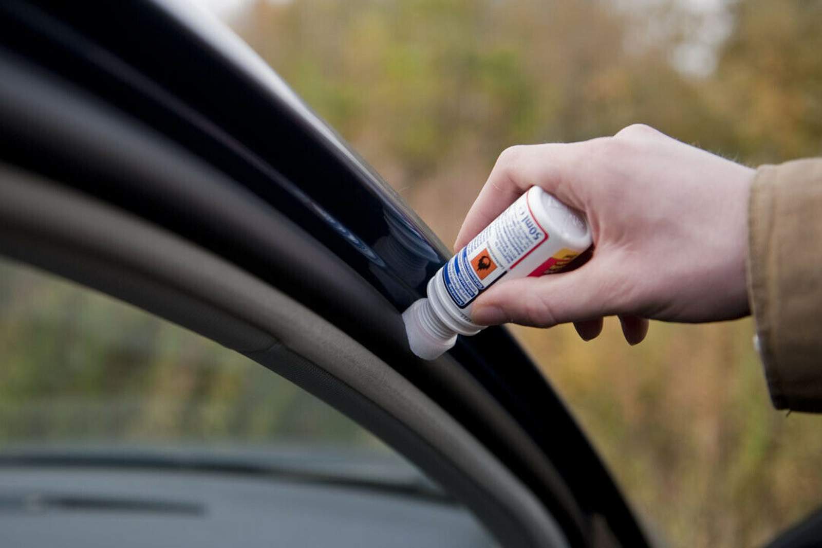

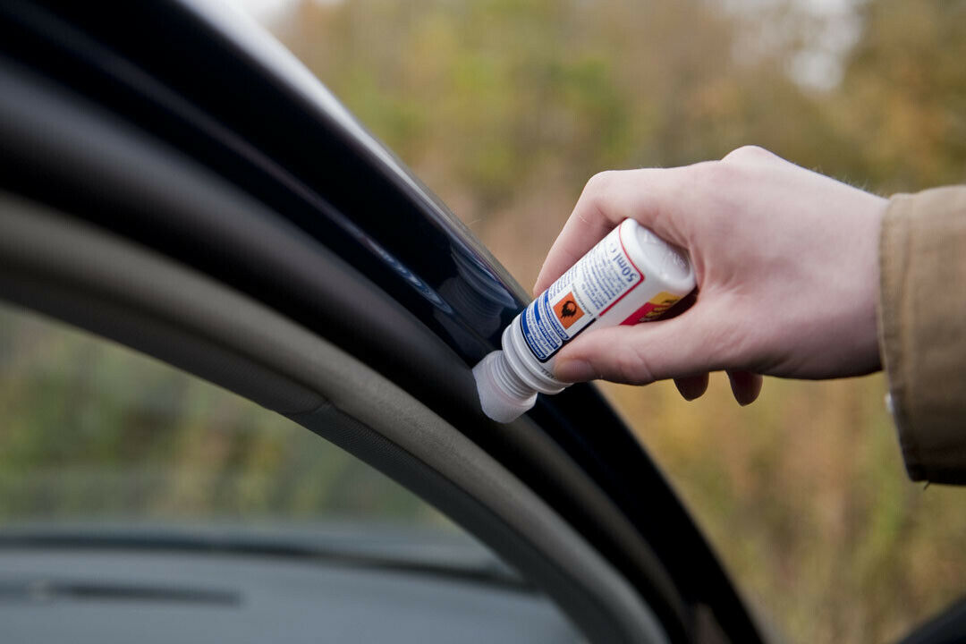

Gerade im Winter gehen die Gummis leicht kaputt, wie Thomas Caasmann von der Sachverständigenorganisation GTÜ erklärt. "Wenn die nass sind und es friert, reißt man die kaputt, wenn man dann die Tür aufmacht." Außerdem werden Dichtungen mit der Zeit spröde, wodurch auch Wasser eindringen kann. Dagegen helfen Pflegestifte aus dem Zubehörhandel, die vorbeugende Wirkung haben. "Nichts hilft wirklich langfristig", sagt Kfz-Obermeisterin Fricke, nur regelmäßige Pflege bringt etwas.
Sind die Dichtungen erst "versprödet", müssen sie ausgetauscht werden. "Sind es nur die Türdichtungen, kostet das je nach Fahrzeug zwischen 50 und 100 Euro", sagt Fricke. Bei versteckten Dichtungen, und wenn man das Leck erst finden muss, könne es teuer werden.

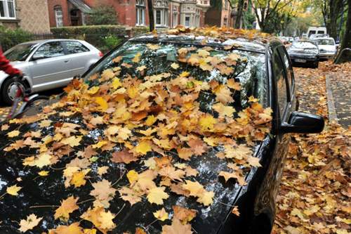

Ein weiterer Grund für zu viel Feuchtigkeit im Auto sind laut Thomas Caasmann verstopfte Abläufe. Wenn sich hier Laub und Dreck sammeln, kann das Wasser nicht ablaufen und sucht sich einen anderen Weg. Der führt oft in den Innenraum. "Bei Schiebedächern finden sich die Abläufe in den Ecken, von dort läuft das Wasser durch die A-Säulen in die Radhäuser", erklärt Caasmann. Zum Testen lässt man vorsichtig Wasser in die Rinne laufen und schaut, ob es bei den Radkästen austritt.
Weitere Abläufe sind an der Spritzwand im Motorraum, seitlich im sogenannten Wasserkasten, direkt unterhalb der Windschutzscheibe. Sind sie verstopft, kann Wasser durch das Gebläse oder die Lüftungskanäle in den Innenraum gelangen. "Auch der Wärmetauscher, vergleichbar mit dem Heizkörper in der Wohnung, kann kaputt sein", sagt Caasmann. Das sei aber primär bei alten Autos ein Problem.
Als erstes sollten Autofahrer Laub und Dreck aus den Abläufen entfernen. "Das ist schon mal ein guter Anfang, wenn man der Feuchtigkeit beikommen will", sagt Caasmann. Wenn das nicht reicht, darf man nicht mit Gewalt versuchen, das Problem zu beheben, warnt Kfz-Obermeisterin Fricke. "Die Kanäle sind fast immer aus Kunststoff, wer da rumstochert macht im Zweifel nur was kaputt." Sie rät dazu, eine Werkstatt aufzusuchen. "Die kann das mit Druckluft freipusten."
