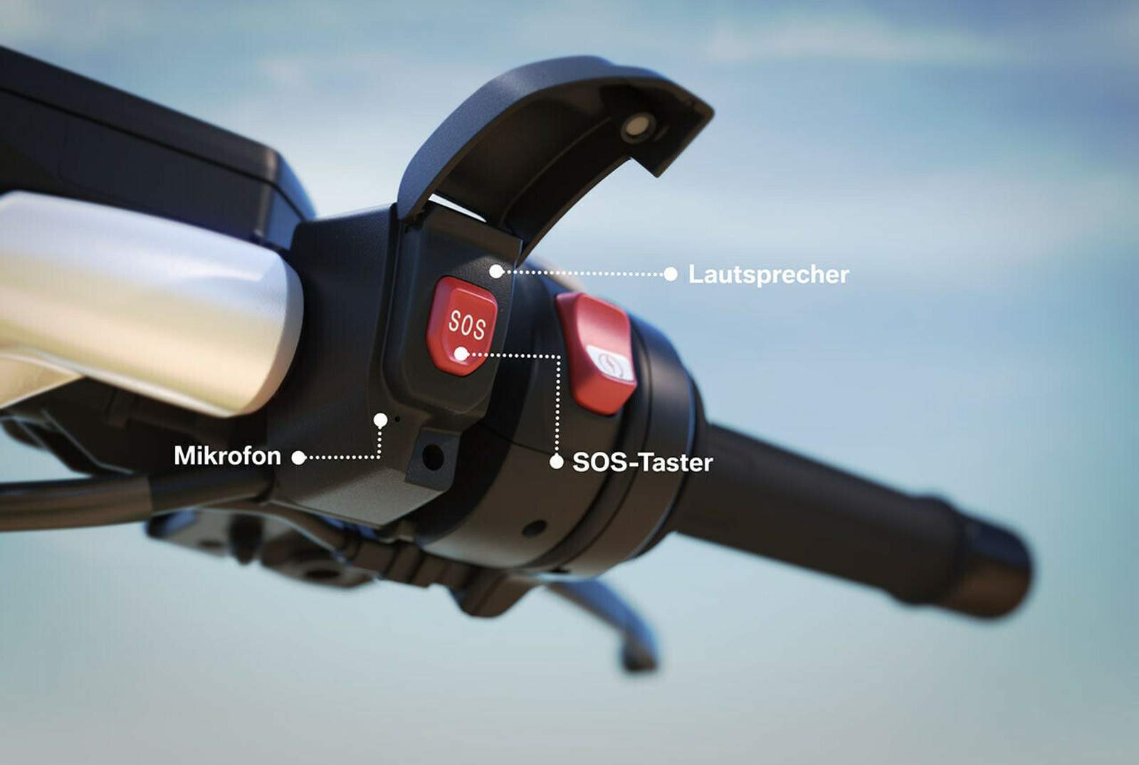

Per Tastendruck am Lenker kann der Fahrer den automatischen Notruf auch selbständig auslösen Per Tastendruck am Lenker kann der Fahrer den automatischen Notruf auch selbständig auslösen Quelle: BMW
München - Bei Autos wird er ab 2018 Pflicht, doch ein erster Versuch für Motorräder scheiterte: BMW startet jetzt einen eigenen Anlauf für ein automatisches Notrufsystem für Zweiräder. Ab 2017 soll "eCall" als Sonderausstattung angeboten werden. Das System erkennt mit Hilfe von Sensoren, wenn ein Unfall passiert ist und alarmiert selbstständige Rettungskräfte.
Ein Crash-Sensor registriert dabei Kollisionen mit einem anderen Fahrzeug oder den Aufprall auf ein Hindernis. Ein Schräglagensensor ermittelt die Lage, in der sich das Motorrad befindet. Das System ist laut BMW so ausgeklügelt, dass es nur im Notfall automatisch auslöst und nicht bei einem Umfaller im Stand, bei Alleinunfällen mit geringer Ausgangsgeschwindigkeit, Erschütterung durch Schlaglöcher oder Fahrten im Gelände. Erkennt es aber einen Unfall, sendet der eCall die Positionsdaten und damit die Koordinaten des Unfallortes und aktiviert die Rettungskette über das BMW-Callcenter.
Manchmal kann der Fahrer eCall abbrechen
Es gibt drei Szenarien: Einen schweren Sturz oder Aufprall, bei dem der Notruf automatisch und ohne Verzögerung sofort aktiviert wird. Das wird im Kombiinstrument angezeigt, es ertönt auch ein akustisches Signal. Ein Abbruch des Notrufs durch den Fahrer ist in dem Fall nicht mehr möglich. Das Callcenter stellt eine Telefonverbindung zum Motorrad her, dafür sind in der Bedieneinheit an der rechten Lenkerhälfte Mikrofon und Lautsprecher integriert. Unabhängig davon, ob der Motorradfahrer noch ansprechbar ist und antwortet, wird Hilfe in jedem Fall geschickt.
Das zweite Szenario umfasst einen leichten Sturz oder Aufprall, hier wird der Notruf erst nach 25 Sekunden aktiv und sendet eine Nachricht an das Callcenter. Falls bei einem leichten Unfall keine Hilfe erforderlich ist, hat der Betroffene die Möglichkeit, den Notruf per Knopfdruck abzubrechen. Tut er dies nicht, wird die Rettungskette aktiviert. Darüber hinaus kann der Fahrer in einem dritten Szenario den Notruf manuell durch Drücken des SOS-Tasters am rechten Lenkerende aktivieren.
