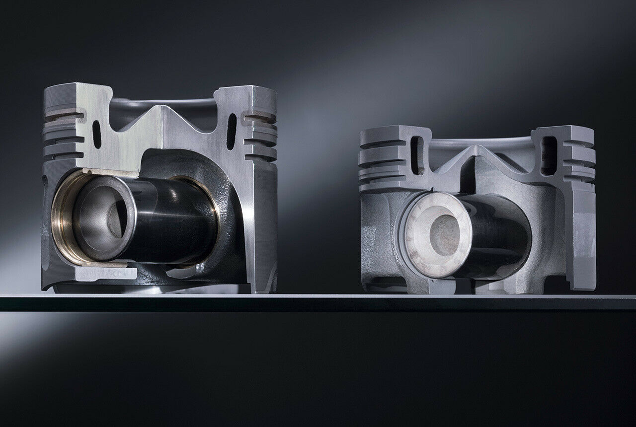

Daimler setzt auf den Diesel und führt die neue Motorengeneration in diesem Frühjahr mit der neuen E-Klasse ein. Optimal auf den künftig geltenden WLPT-Zyklus und kommende RDE-Tests abgestimmt, bedeutet: Realverbrauch und Prüfstandswerte sollen näher beieinander liegen als bisher. Kurbelgehäuse und Zylinderkopf bestehen aus Aluminium, die Kolben aus Stahl. Das soll unter anderem zu einer geringen Reibung bei höheren Betriebstemperaturen führen, weil Stahl sich weniger stark ausdehnt als Alu. Mit gut 168 Kilogramm soll der OM 654 etwa 35 Kilo weniger wiegen als OM 651. Bei höherer Leistung.

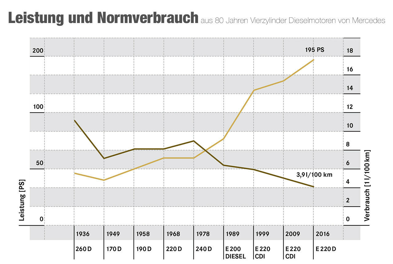

Stahlkolben im Aluminiumgehäuse: Der neue Motor wiegt 168,4 statt 199 Kilogramm wie beim Vorgänger Stahlkolben im Aluminiumgehäuse: Der neue Motor wiegt 168,4 statt 199 Kilogramm wie beim Vorgänger Quelle: Daimler Im E 220d schöpft der Vierzylinder 195 PS und 400 Newtonmeter Drehmoment aus 1.950 Kubikzentimetern Hubraum. Das sind 25 PS mehr als beim Vorgänger OM 651 im E 220d, das maximale Drehmoment bleibt gleich. Mercedes verspricht 13 Prozent weniger Verbrauch. Die neuen Diesel seien „darauf ausgelegt, alle künftigen Abgasvorschriften weltweit zu erfüllen“, so Weber.
