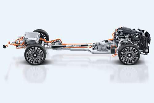

Vorne sitzt beim Plug-in-Diesel von Daimler der Diesel OM654, der Elektromotor steckt im Getriebe, die Akkus auf der Hinterachse Vorne sitzt beim Plug-in-Diesel von Daimler der Diesel OM654, der Elektromotor steckt im Getriebe, die Akkus auf der Hinterachse Quelle: Daimler

Das jetzt von Daimler im Oktober beim Aachener Motoren-Kolloquium gezeigte Konzept gibt sich bodenständiger. Die Verbrenner-Basis bildet der Diesel OM 654 in der Ausbaustufe mit 194 PS. Elektrische Unterstützung kommt von einem permanent erregten Synchronmotor. Im Vergleich zum Benziner-Plug-in 350 e hat Daimler einige Bauteile weiterentwickelt. Aktuell leistet der Elektromotor maximal 85 kW, das Drehmoment liegt bei 440 Nm. Im neuen Diesel-Plug-in soll der Motor es nun auf 90 kW (122 PS ) und 440 Nm bringen. Das System-Drehmoment liegt bei maximal 700 Nm.
Außerdem wächst die Kapazität der Batterie bei unveränderter Baugröße. 13,5 kWh soll sie speichern können, dabei aber genau wie im Benziner-Plug-in über der Hinterachse Platz finden. In den aktuellen 350-e-Modellen liegt die Kapazität bei 6,2 (E-Klasse) und 6,38 kWh (C-Klasse). Die rein elektrische Reichweite liegt bei gut 30 Kilometern. Mit den neuen Batterien steigt die Reichweite im Elektrobetrieb: Gut 50 Kilometer sollten ohne Probleme drin sein. Zudem soll der neue Akku deutlich schneller laden. Daimler gibt die Ladeleistung mit 7,2 kW an. Doppelt so viel wie bisher.

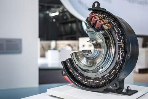

Im E 350 e leistet der Elektromotor des Benziner-Plug-ins aktuell bis zu 65 kW, der kommende Diesel wird mit 90 kW unterstützt Im E 350 e leistet der Elektromotor des Benziner-Plug-ins aktuell bis zu 65 kW, der kommende Diesel wird mit 90 kW unterstützt Quelle: Daimler

Der Antriebsstrang folgt demselben Aufbau wie im Benziner-Plug-in. Die E-Maschine wird über den Drehmomentwandler mit der Neungang-Automatik 9G-Tronic verbunden. Eine Trennkupplung stellt die Verbindung zum Verbrenner her. Um die Vibrationen des Diesels in Schach zu halten, verbaut Daimler zwei Vibrationsdämpfer, einen zwischen Motor und Getriebe und einen direkt im Drehmomentwandler.
Alle Komponenten sitzen in der Getriebeglocke und verlängern das Bauteil. Im Vergleich zur Standard-9G-Tronic soll das Plug-in-Hybrid-Getriebe um knapp elf Zentimeter zulegen. Bei Ladesteckdose, Onboard-Lader und Leistungselektronik kann Daimler sich aus dem sogenannten Hochvolt-Baukasten bedienen.
