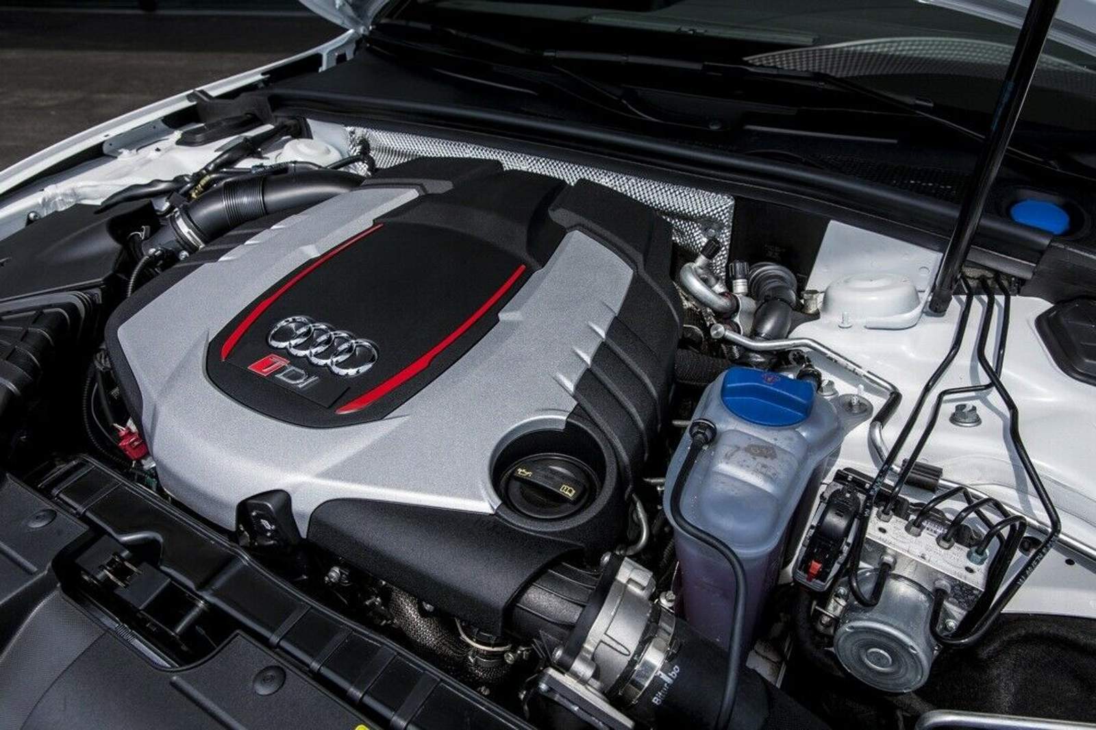

Dabei setzt der Ingenieur auf einen elektrischen Turbo: Den beiden konventionellen Ladern vorgeschaltet, springt er immer dann in die Bresche, wenn der Abgasstrom noch zu dünn und die Verdichter deshalb nicht so recht bei Puste sind. Zwei Zehntelsekunden reichen dem E-Motor, um den kaum zwei Fäuste großen Lader auf 72.000 Touren zu bringen und das Turboloch zu stopfen.

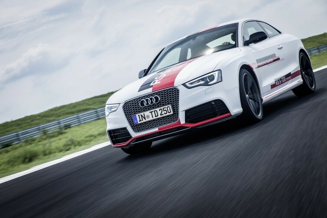

Denn nach seiner kleinen Vorlesung bittet Weiss zur Testfahrt in einem Prototypen, der das Potenzial dieser Technik kaum eindrucksvoller demonstrieren könnte: Ausgerechnet in einen RS5 hat er den ersten V6-TDI mit e-Lader eingebaut. Der 3,0 Liter große Sechszylinder leistet mal eben 385 statt bisher 313 PS.
Weil zudem das maximale Drehmoment auf 750 Newtonmeter steigt und der elektrische Lader begleitet von einem feinen Surren tatsächlich ohne jede spürbare Verzögerung anspricht, taxiert Weiss den Sprintwert des Technologieträgers auf um die vier Sekunden.
Ausgerechnet in einen RS5 hat Audi den ersten V6-TDI mit e-Lader eingebaut. Der 3,0 Liter große Sechszylinder leistet mal eben 385 statt bis dato 313 PS Ausgerechnet in einen RS5 hat Audi den ersten V6-TDI mit e-Lader eingebaut. Der 3,0 Liter große Sechszylinder leistet mal eben 385 statt bis dato 313 PS Quelle: Audi
Schneller als ein normaler RS5
Damit ist er nicht nur eine halbe Sekunde schneller als der konventionelle RS5 mit V8-Benziner. Der Diesel-RS5 nimmt auch dem 381 PS starken BMW M550d 0,5 bis 0,7 Sekunden ab. Sogar der 560 PS starke RS6 Avant, den Weiss als Führungsfahrzeug ausgewählt hat, sieht beim gemeinsamen Start ziemlich alt aus. Auf Dauer kann ihm der Ölrenner zwar nicht davon fahren. Doch auf den ersten Metern hat das Coupé tatsächlich die Nase vorn.
