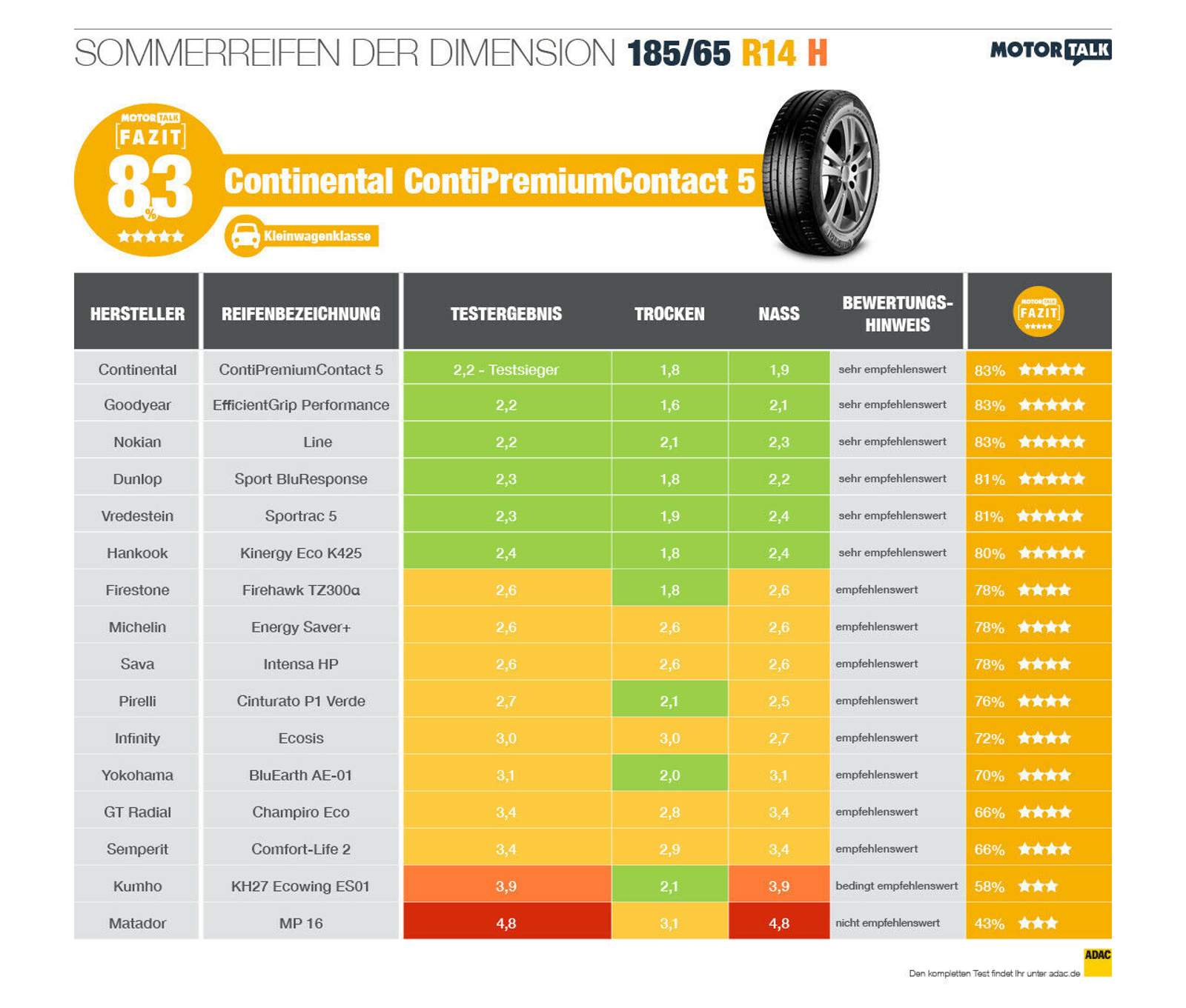

Der Automobilclub testete in Zusammenarbeit mit der Stiftung Warentest neben Reifen für die Kompaktklasse (siehe unten) auch 16 Sommerreifen der Größe 185/60 R14. Die drei besten Reifen dieser Kleinwagen-Größe waren Continental PremiumContact 5, Goodyear EfficientGrip Performance und Nokian Line. Sie alle erreichten die Note 2,2 und wurden mit „gut“ bewertet.
Alle anderen Reifen wurden mit „befriedigend“, der Kumho KH27 Ecowing ES01 mit „ausreichend“ bewertet. Nur der slowakische Matador MP16 fiel mit einem „mangelhaft“ durch. Er verhält sich auf Trockenheit schlecht und auf Nässe noch schlechter. Der ADAC testete in den Kategorien „Trocken“, „Nässe“, „Geräusch“, „Sprit-Verbrauch“ und „Verschleiß“.

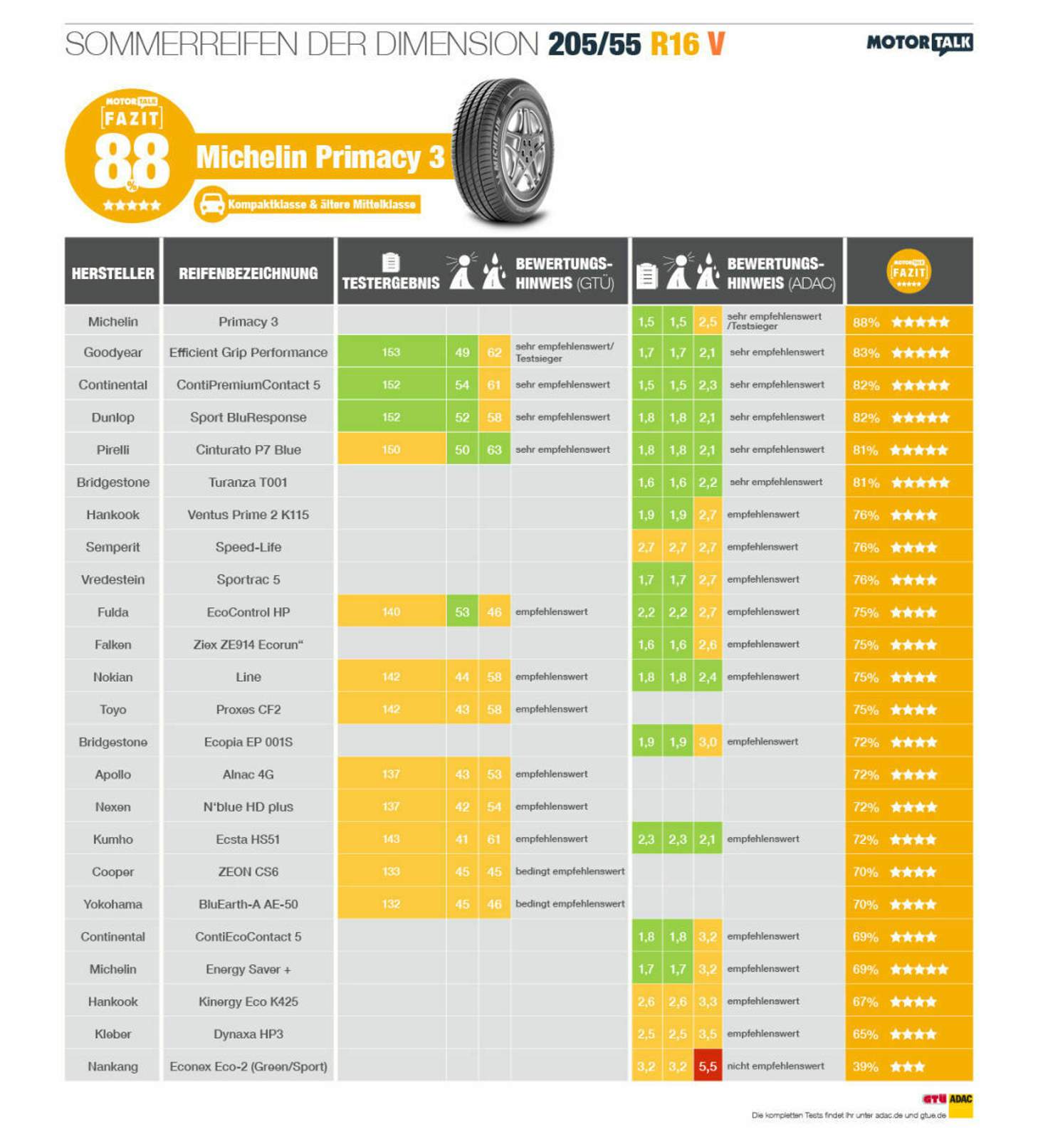

Als zweite Testgröße wählte der ADAC in diesem Frühjahr die Kompaktklasse-Größe 205/55 R16. Weil die Prüforganisation GTÜ die gleiche Größe untersuchte, lässt sich hier der direkte Vergleich ziehen. Allerdings muss beachtet werden, dass die GTÜ besonders strenge Kriterien anlegt. Bei ihrer Bewertung bleibt viel Luft nach oben: Das Top-Ergebnis (190 Punkte) kann nicht erreicht werden. Deswegen schneidet ein Reifen, der beide Tests durchläuft, in unserem Vergleich schlechter ab, als ein Reifen, der nur vom ADAC geprüft wurde.
Der Automobilclub prüfte insgesamt 19 Reifen. Testsieger beim ADAC wurde der Michelin Primacy 3 mit der Note 1,9 und dem Urteil „gut“. Ebenfalls mit „gut“ wurden die Reifen von Goodyear, Continental, Dunlop, Pirelli und Bridgestone bewertetet. Ein „mangelhaft“ bekam nur der Nankang Econex Eco-2.
Wie beim ADAC schneiden auch bei der GTÜ die Reifen von Goodyear (Testsieger), Continental, Dunlop und Pirelli am besten ab. Sie erhalten das Urteil „sehr empfehlenswert“. Der ADAC-Sieger von Michelin war hier nicht unter den 12 geprüften Reifen. Mit „bedingt empfehlenswert“ bewertet die GTÜ die Modelle von Cooper und Yokohama. Ein „nicht empfehlenswert“ wurde nicht vergeben. Getestet wurden die Kriterien „Sicherheit nass“, „Sicherheit trocken“ und „Umwelt/Wirtschaftlichkeit“.

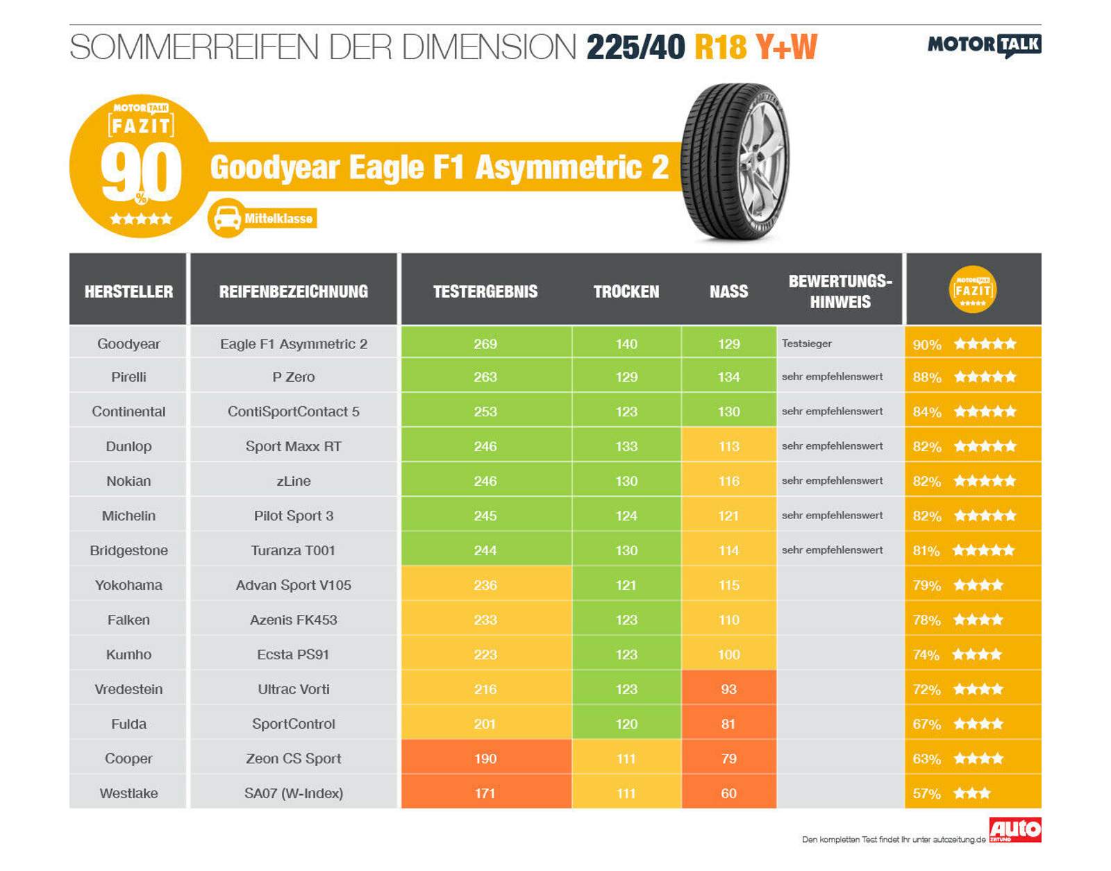

Die „Autozeitung“ folgte dem Trend zum größeren Rad. Sie testete 14 Pneus der Dimension 225/40 R18, wie sie auch auf sportliche Kompaktwagen passen. Der Goodyear Eagle F1 Asymmetric 2 wurde Testsieger. Als „sehr empfehlenswert“ wurden auch die Sommerreifen von Pirelli, Continental, Dunlop, Nokian, Michelin und Bridgestone eingestuft.
Die Autozeitung testete 225/40 18-Zöller für die Mittelklasse und sportliche Kompakte Die Autozeitung testete 225/40 18-Zöller für die Mittelklasse und sportliche Kompakte Quelle: Goodyear Die „Autozeitung“ rät zwar nicht ausdrücklich vom Westlake SA07 ab, laut unserem MOTOR-TALK-Ranking muss der China-Reifen aber als „nicht empfehlenswert“ eingestuft werden. Der Cooper Zeon CS Sport ist nur „bedingt empfehlenswert“. Getestet wurde unter den Bedingungen „Nässe“ und „Trocken“.

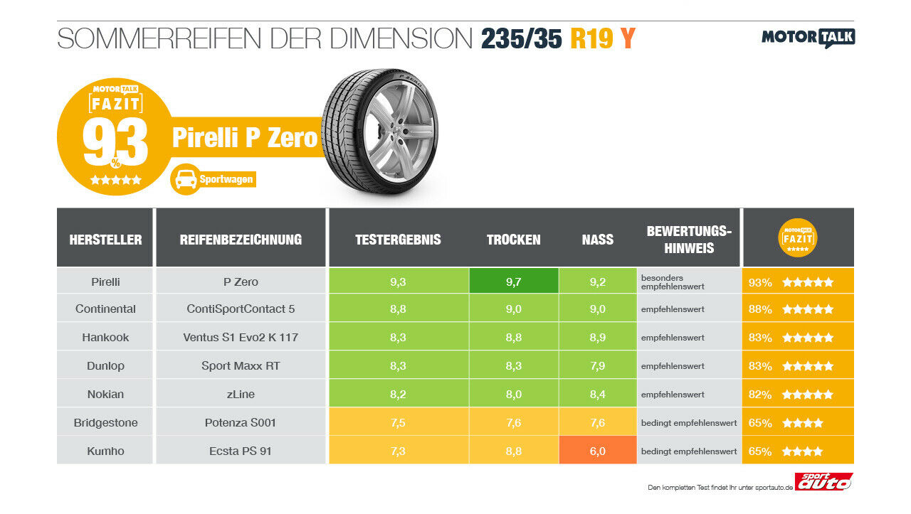

Sommerreifen zur sportlichen Fortbewegung testete auch die „Sportauto“ - allerdings noch eine Nummer größer. Von sieben Reifen der Größe 235/35 R19 wurde der Pirelli P Zero mit "besonders empfehlenswert" zum Sieger gekürt. Vier Sommerreifen bekamen ein „empfehlenswert“, die Modelle von Bridgestone und Kumho wurden lediglich als „bedingt empfehlenswert“ eingestuft. Getestet wurde in den Kategorien „Nässe“, „Trockenheit“ und „Umwelt“ (Rollwiderstand, Geräusch).

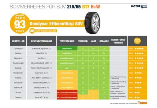

Sommerreifen, die auch mal für den Waldweg taugen, testete die „Auto Bild Allrad“. Von elf Reifen der Größe 215/65 R16 erlangten Goodyear EfficientGrip SUV und Nokian Line SUV das Urteil „vorbildlich“.
Als „nicht empfehlenswert“ wurden die taiwanischen Sonar Conqueror SX-9 und Cooper Zeon XST A bewertetet. Ihr schlechtes Bremsverhalten auf Nässe lässt sie aus dem Test rutschen. Getestet wurde in den Kategorien „Gelände“, „Nässe“ und „Trockenheit“.
