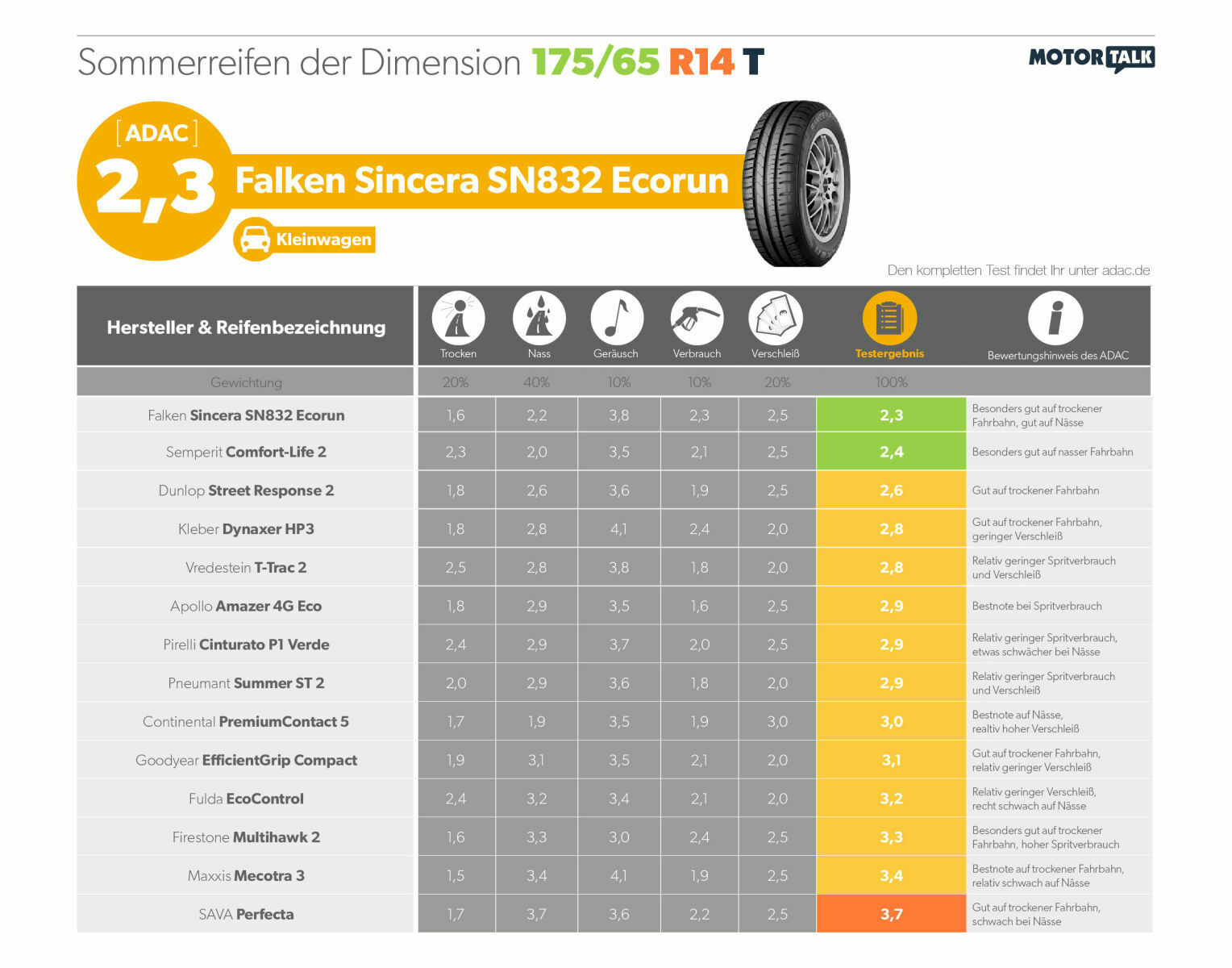

ADAC und ÖAMTC: 175/65 R14 für Kleinwagen
Reifen für Kleinwagen: ADAC und ÖAMTC testeten die Größe 175/65 R14 Reifen für Kleinwagen: ADAC und ÖAMTC testeten die Größe 175/65 R14 Quelle: ADAC Die großen Automobilclubs aus Deutschland und Österreich haben 14 Reifen in der Kleinwagengröße 175/65 R14 auf einem Ford Fiesta getestet. ADAC und ÖAMTC verteilten zweimal die Note „gut“, elfmal ein „befriedigend“ und einmal „ausreichend“. Auffällig: Unter den besten Reifen im Test ist kein Modell der üblichen Testsieger.
Die Plätze 1 und 2 belegen der Falken Sincera SN832 Ecorun sowie der Semperit Comfort-Life 2. Sie gehören außerdem zu den günstigsten Reifen im Test. Der ADAC gibt einen Stückpreis von 51 bzw. 52 Euro pro Reifen an. Fast alle anderen Reifen werten die Clubs ab, weil sie auf nasser Straße nur „befriedigend“ fuhren. Schlechtester Reifen im Test: Der Sava Perfecta, ebenfalls mit einer Abwertung wegen „ausreichendem“ Verhalten auf Nässe.

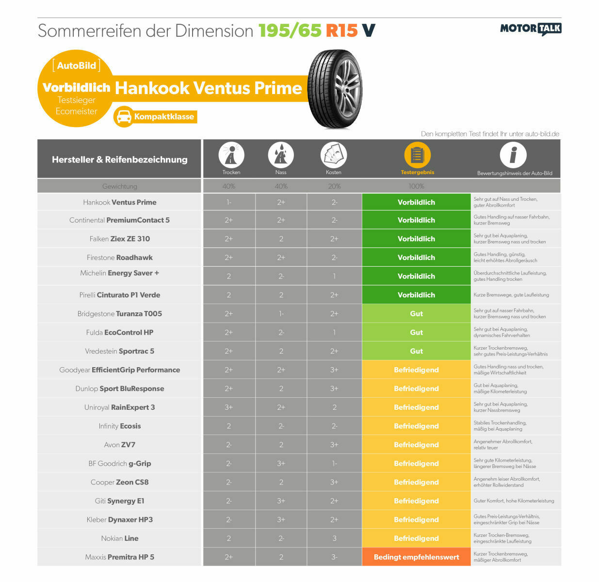

AutoBild: 195/65 R15 für Kompaktwagen
Insgesamt 51 Reifen traten in der Kompaktwagen-Größe 195/55 R15 bei der Fachzeitschrift AutoBild zum Test an. Nach dem ersten Bremstest kamen die besten 20 Profile in die nächste Runde. Entsprechend gibt es im Endergebnis kaum negative Ausreißer. Nur der Maxxis Premitra HP5 schwächelt bei der Haltbarkeit.
Testsieger wird der Hankook Ventus Prime 3. Einzige aufgeführte Schwäche: seine durchschnittlichen Eigenschaften bei Aquaplaning. Ebenfalls „vorbildlich“: Continental PremiumContact 5, Falken Ziex ZE 310, Firestone Roadwhawk und Pirelli Cinturato P1 Verde. Der Michelin Energy Saver + bekommt zusätzlich den Titel „Eco-Meister“.

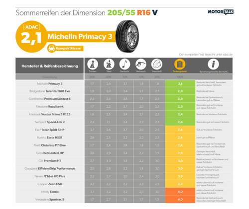

ADAC und ÖAMTC: 205/55 R16 für Kompaktwagen
Beliebt in der Kompaktklasse: 205/55 R16 im Test von ADAC und ÖAMTC Beliebt in der Kompaktklasse: 205/55 R16 im Test von ADAC und ÖAMTC Quelle: ADAC Früher fuhren Autos der Mittelklasse mit Reifen in dieser Dimension. Mittlerweile werden vor allem Kompaktwagen mit Pneus in der Größe 205/55 R16 ausgestattet. Die großen Autoclubs aus Deutschland und Österreich testeten 16 Modelle mit dem Geschwindigkeitsindex V (bis 240 km/h) auf einem VW Golf der 7. Generation.
Insgesamt schnitten sechs Reifen mit „gut“ ab. ADAC und ÖAMTC empfehlen den Michelin Primacy 3, den Bridgestone Turanza T001 Evo, den Continental PremiumContact 5, den Firestone Roadhawk, den Hankook Ventus Prime 3 K125 und den Semperit Speed-Life 2. Das breite Mittelfeld (achtmal „befriedigend“) wurde zum Teil wegen der Fahreigenschaften auf nassen Straßen abgewertet. Die Profile Infinity Ecosis und Vredestein Sportrac 5 schneiden „ausreichend“ ab.

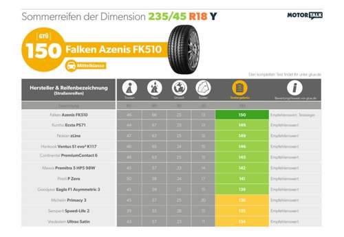

GTÜ und ACE: 235/45 R18 für die Mittelklasse
18-Zöller für die Mittelklasse: 235/45 R18 im Test von ACE und GTÜ 18-Zöller für die Mittelklasse: 235/45 R18 im Test von ACE und GTÜ Quelle: GTÜ Ein sehr gleichmäßiges Ergebnis in der Dimension 235/45 R18: Die Prüforganisation GTÜ und der Autoclub ACE bewerteten alle elf Testkandidaten mit dem Urteil „empfehlenswert“. Von 190 möglichen Punkten erreichte der schlechteste Reifen im Test 134, der beste 150 Punkte. Mit einberechnet ist der Preis. Er variierte pro Satz zwischen 362 und 774 Euro.
Am besten schneidet der Falken Azenis FK510 ab. Nur einen Punkt dahinter landen Kumho Ecsta PS71 und Nokian zLine. Continental, Goodyear und Michelin landen im Mittelfeld. Der Vredestein Ultrac Satin belegt den letzten Platz. Einen echten Verlierer gibt es in diesem Test allerdings nicht.

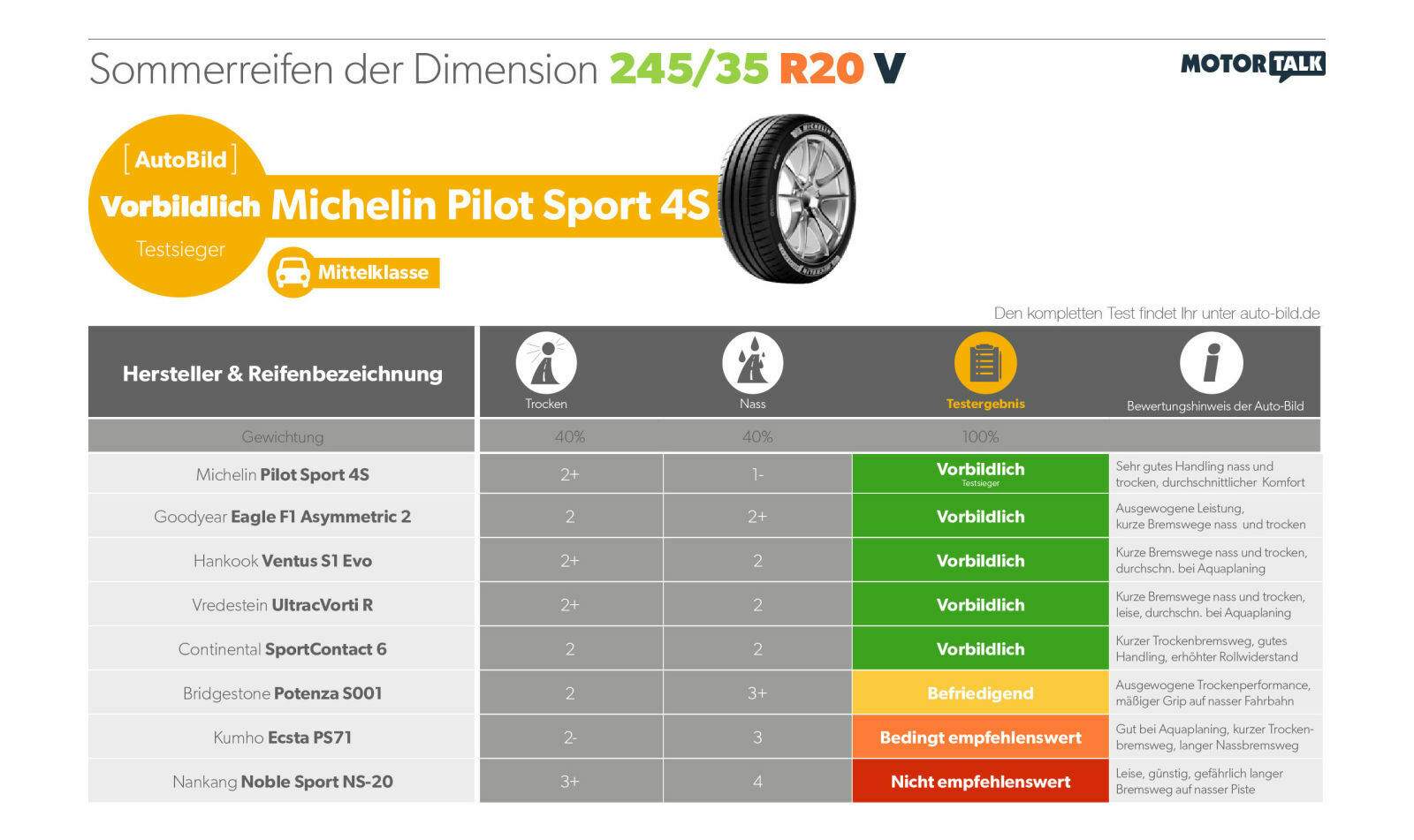

AutoBild Sportscars: 245/30 R20 für die Mittelklasse
Sportliche Reifen für die Mittelklasse: Die Dimension 245/30 R20 im Test von AutoBild Sportscars Sportliche Reifen für die Mittelklasse: Die Dimension 245/30 R20 im Test von AutoBild Sportscars Viel Felge, wenig Gummi: Die Reifengröße 245/30 R20 gehört auf Autos der Mittelklasse. AutoBild Sportscars testete acht Profile auf einer Mercedes C-Klasse Limousine. Sieger wurde der Michelin Pilot Sport 4S. Als Schwächen führt die Fachzeitschrift den durchschnittlichen Komfort sowie den hohen Preis auf. Vier weitere Reifen erhalten das Urteil „vorbildlich“.
Goodyear Eagle F1 Asymmetric 2, Hankook Ventus S1 Evo, Vredestein Ultrac Vorti R und Continental SportContact 6 schneiden mit der Schulnote 2 ab. Auf dem letzten Platz landet der Nankang Noble Sport NS-20. Für ihn sprechen nur Preis und Abrollgeräusch. Die Tester bewerten ihn als unausgewogen und kritisieren lange Bremswege auf nasser Piste.
